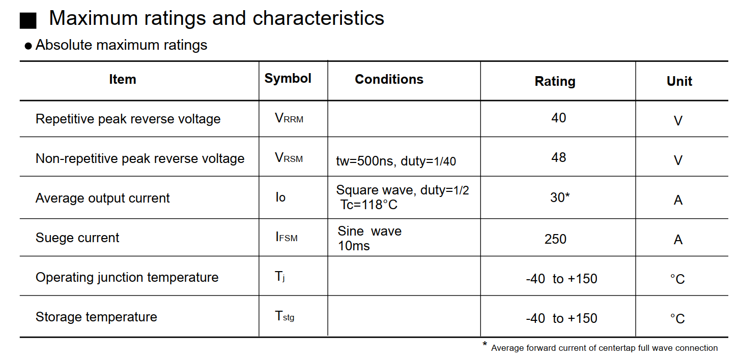

Schon nach 10 Akkus ein Knall und eine der Doppeldiode D9 und alle 14
Mosfeets defekt.
Neue Mosfeets und aus einem altem Netzteil 3 Doppeldioden STPS 30L40
eingebaut.
  (Daten 1)
Also 6 Dioden parallel geschaltet.
Nach 3 Schweißungen hatte eine der 6 Dioden einen Kurzschluss. Der
Treiber MCP1407 war dabei sehr sehr heiß geworden.

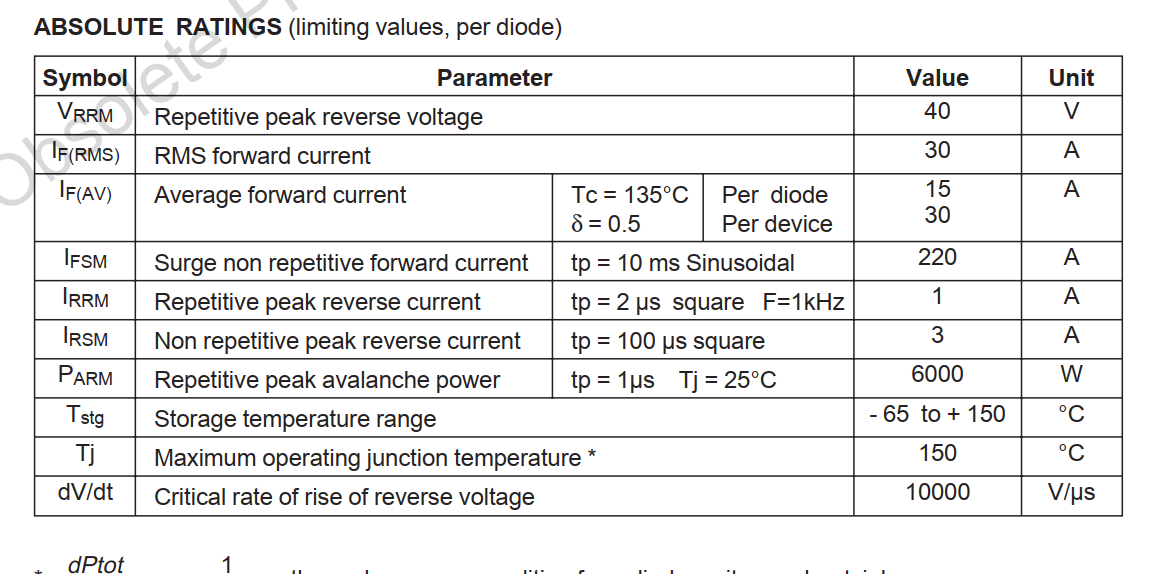

Jetzt habe ich aus altem Bestand ein „Dicke“ Doppeldiode MBRP60035
35Volt 2x300A eingebaut.
  (Daten 2)
Dann den MCP1407 erneuert, obwohl der alte sogar noch funktionierte.
Schon bei der zweiten Schweißung ein lauter Knall….. viele Funken,
Li-Ion Zelle brannte heftig…Holztisch kokelte schon. Nach dem ersten
Schreck dann mit einer Zange die komplett rot glühende brennende Zelle
auf den Betonboden geworfen. Ich war überrascht dass die so lange brennt
und so heiß wurde. Gehäuse rot glühend.
 Dann habe ich versucht zu verstehen was passiert war…
Eine der Beiden „dicken“  MBRP60035 Dioden hatte einen Kurzschluss
bekommen, ist aber nicht durchgebrannt und parallel zu den Mosfeeds eine
Dauerverbindung hergestellt, daher war die Schweißzeit zu lange und hat
ein Loch in die Li-Ion Zelle gebrannt.
.....Die Mosfeeds sind noch ganz.

……Scheinbar habe ich immer die falschen Dioden eingebaut…?
Jetzt weiß ich nicht welche Dioden die richtigen sind besonders bei der
Spannung  habe ich keine Vorstellung welchen Wert ich brauche.....Mit
viel Reserve…
Wäre schön wenn mir jemand da weiterhelfen würde.
