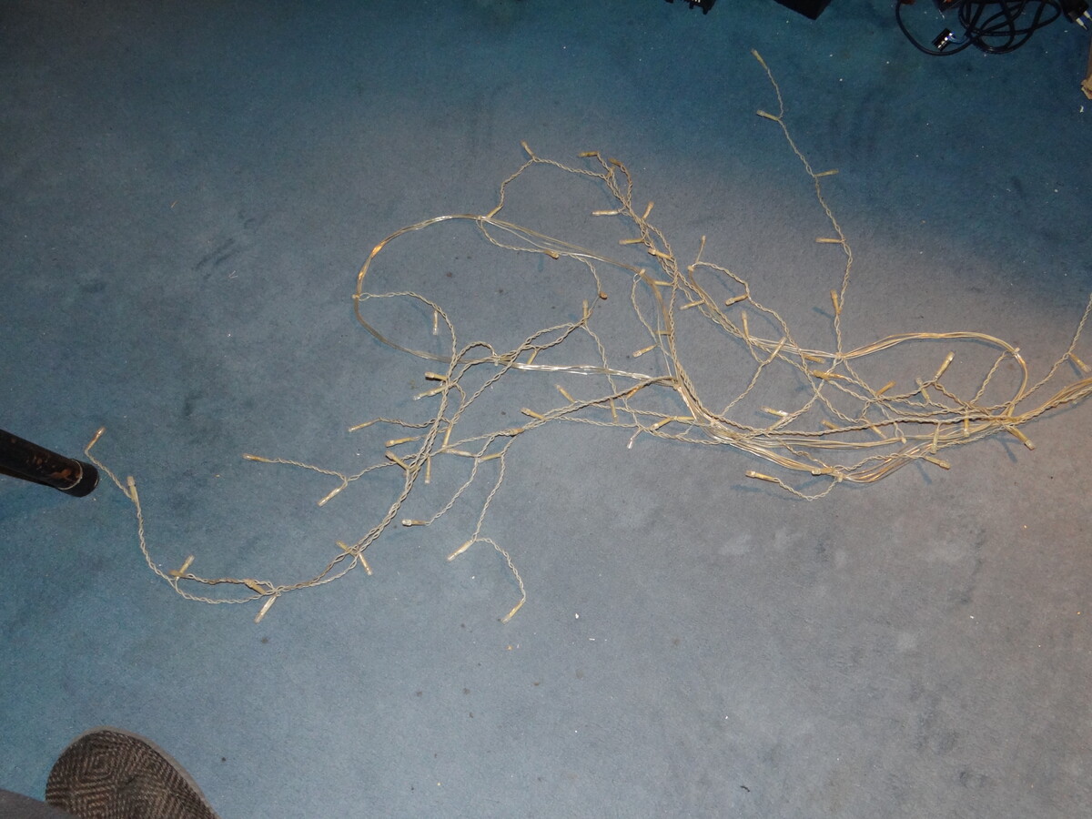

Hallo Zusammen, die Lichterkette nervt, aber wegwerfen heisst aufgeben, das wäre ärgerlich. Ich habe eine Girlandenlichterkette, die mit einem Contoller gesteuert wird. Ungefähr so: ---- 8 blinkende Modi Mit Control Box Kombination In welle Sequentielle Slo glo Jagen/Flash Langsam Verblassen Twinkle/Flash Stetigen ------- Der Kontroller hat sich schon vor ein paar Jahren verabschiedet und ich habe es irgendwie blocken können ,das Dauerlicht war. Jetzt ist sie wieder ausgefallen. Alle LED's glimmen und ich kriege sie nicht hell. Viel ist nicht drin in der Box. ein 150 k Ohm war hochohmig geworden und fungierte wohl als Vorwiderstand für die 5V Versorgung des Controlers, ein COB IC. Ansonsten kommen 5 Kabel der Serienschaltungen von den LED's an der Box an und ich habe keine Idee, wie man sie jetzt auf höhere Leuchtstärke prügeln kann. Der Brückengleichrichter hat 200V DC. Liegen auch an den Strings an. Der Elko ist für die Siebung der 5Volt. Wenn man ihn nach längerer Ausserbetriebsetzng einschaltet, werden die LED's kurz heller. Irgendwie treibt der Controler noch sein Unwesen. Hat jemand eine Idee? - Der blaue VDR gehört nicht da rein und ist von mir.

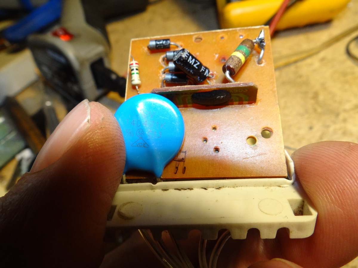

Dietmar P. schrieb: > Der Kontroller hat sich schon vor ein paar Jahren verabschiedet und ich > habe es irgendwie blocken können ,das Dauerlicht war. > > Jetzt ist sie wieder ausgefallen. Alle LED's glimmen und ich kriege sie > nicht hell. > Viel ist nicht drin in der Box. ein 150 k Ohm war hochohmig geworden und > fungierte wohl als Vorwiderstand für die 5V Versorgung des Controllers, > ein COB IC. Die Schaltung derartiger Lichterketten ist recht einfach gehalten. Die 230V AC gehen auf einen Brückengleichrichter und ergeben eine mit 100Hz pulsierende Gleichspannung. DC Plus geht über die 150kOhm an den Elko und versorgt den Controller, über einen MegOhm Widerstand nochmal zum Controller zur Nulldurchgangserkennung, und dann noch an den gemeinsamen Anschluss der 4 LED-Ketten. Der Controller steuert dann Thyristoren an, die jeweils eine der LED-Ketten nach DC Minus (GND) durchschalten, und macht damit die Lichteffekte. Ob das auch auf deine Lichterkette zutrifft kann ich nicht genau sagen. Mach mal ein besseres Bild der Unterseite, auf welchem man die Leiterbahnen zu den LED Anschlüssen besser sieht. > Ansonsten kommen 5 Kabel der Serienschaltungen von den LED's an der Box > an und ich habe keine Idee, wie man sie jetzt auf höhere Leuchtstärke > prügeln kann. > Der Brückengleichrichter hat 200V DC. Liegen auch an den Strings an. Der > Elko ist für die Siebung der 5Volt. > > Wenn man ihn nach längerer Ausserbetriebsetzng einschaltet, werden die > LED's kurz heller. Irgendwie treibt der Controler noch sein Unwesen. Die Thyristoren sehe ich auf deinem Board nicht, dafür leere Bestückungslöcher. Wenn die fehlen, dann kann der Controller kein Unwesen treiben. Vermutlich hast du die bei deinem letzten Umbau auf Dauerlicht entfernt. Für Dauerlicht müssten einfach Anode und Kathode der Thyristoren kurzgeschlossen werden. > Hat jemand eine Idee? > > - Der blaue VDR gehört nicht da rein und ist von mir. Den VDR würde ich testweise als erstes entfernen, und die Gleichrichterdioden prüfen.
Rasta schrieb: > Dietmar P. schrieb: >> Der Kontroller hat sich schon vor ein paar Jahren verabschiedet und ich >> habe es irgendwie blocken können ,das Dauerlicht war. >> >> Jetzt ist sie wieder ausgefallen. Alle LED's glimmen und ich kriege sie >> nicht hell. >> Viel ist nicht drin in der Box. ein 150 k Ohm war hochohmig geworden und >> fungierte wohl als Vorwiderstand für die 5V Versorgung des Controllers, >> ein COB IC. > > Die Schaltung derartiger Lichterketten ist recht einfach gehalten. Die > 230V AC gehen auf einen Brückengleichrichter und ergeben eine mit 100Hz > pulsierende Gleichspannung. DC Plus geht über die 150kOhm an den Elko > und versorgt den Controller, über einen MegOhm Widerstand nochmal zum > Controller zur Nulldurchgangserkennung, und dann noch an den gemeinsamen > Anschluss der 4 LED-Ketten. Der Controller steuert dann Thyristoren an, > die jeweils eine der LED-Ketten nach DC Minus (GND) durchschalten, und > macht damit die Lichteffekte. > Die Thyristoren sehe ich auf deinem Board nicht, dafür leere > Bestückungslöcher. Wenn die fehlen, dann kann der Controller kein > Unwesen treiben. Vermutlich hast du die bei deinem letzten Umbau auf > Dauerlicht entfernt. Für Dauerlicht müssten einfach Anode und Kathode > der Thyristoren kurzgeschlossen werden. Genau so ist es bei mir auch. Die Thyristoren habe ich beide überbrückt, war schon länger her. Den "1 Meg Ohm" habe ich auch. Bei mir ist es ein 2-Meg. Habe ihn mal wieder eingebaut, nichts. VDR ist raus. Dann die Betriebsspannung mit einem X2 Kondensator auf 280V erhöht, nichts. Die Dinger bleiben halbdunkel.
Dietmar P. schrieb: > Dann die Betriebsspannung mit einem X2 Kondensator auf 280V erhöht, > nichts. Wie bitte erhöht man die Betriebsspannung mit einem X2 Kondi? Spannung an den Ausgängen mal gemessen?
100nF X2 parallel zum Brückengleichrichter. Maximale mögliche Spannung mit passendem C = 230 x Wurzel 2.

Wenn die volle Spannung an den LED anliegen, diese aber nur noch ganz schwach glimmen, dann ist in der LED-Kette eine Unterbrechung. Es fließen nur noch wenige µA an Kriechströmen und deshalb glimmt diese bloß noch. Die LED-Kette fängt ab 250V DC an zu glimmen.

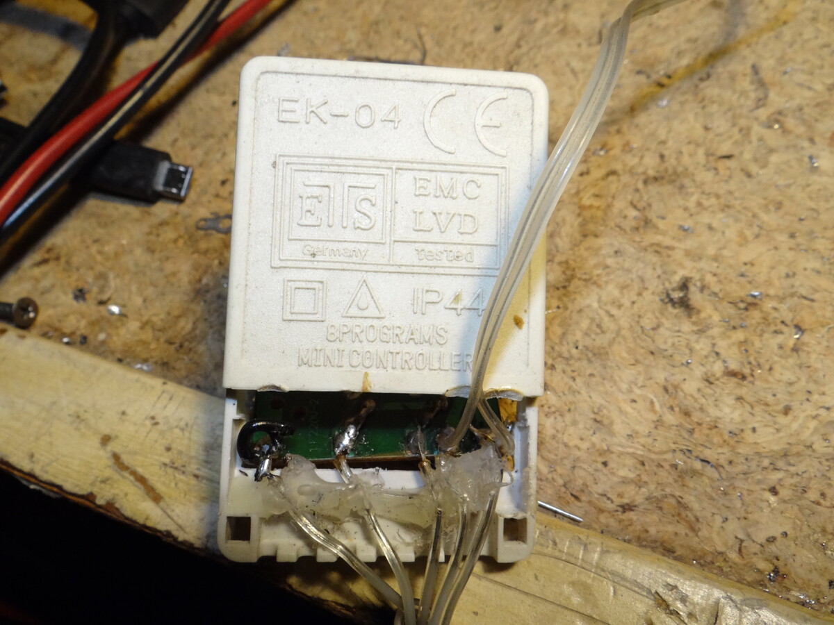

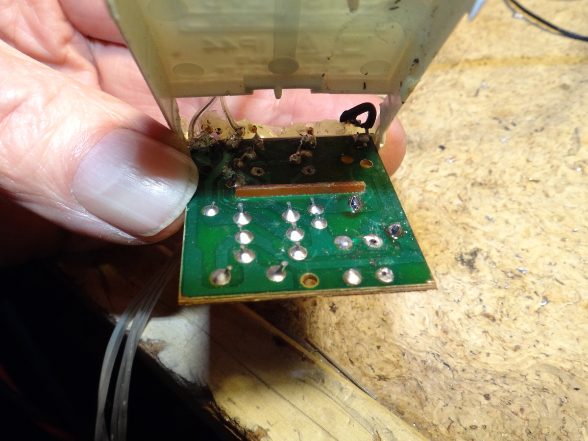

Anbei trotzdem noch ein Foto der Anschlüsse. Rechtsn nach oben abgehend, ist 230V. Die anderen 5 die LED-Stränge. Der Heisskleber ist von mir um die von IPx4 auf IPx5 zu bekommen ;)
