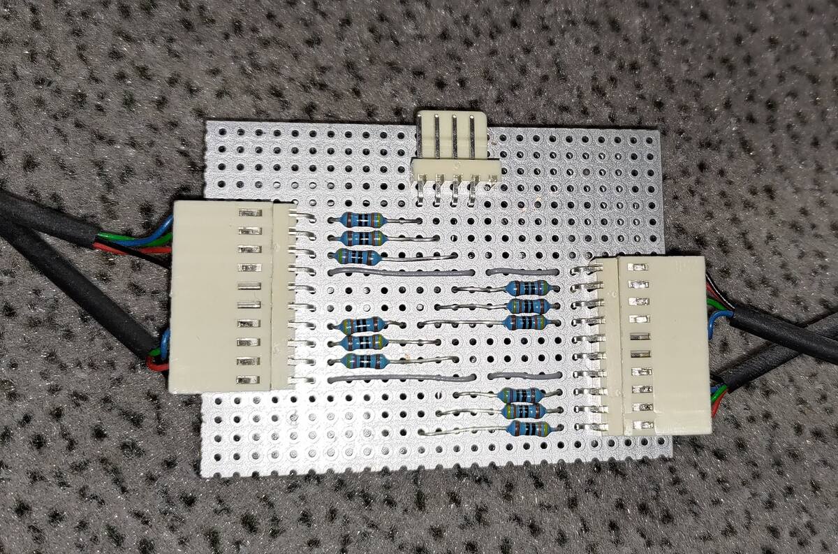

ich habe in meinem Casemodding Zeiten vor lange Zeit mal LED Füße für
mein Gehäuse gebaut. Damals hatte ich die mit Kippschaltern angesteuert
und später mal versucht eine Taster als Schalter Steuerung zu bauen,
welche aber nie funktioniert hat. Da ich keine Kippschalter mehr sollte
liegen die seit dem brach, aber mein neues Mainboard und der aktuelle
RGB Trend haben mich auf eine Idee gebraucht diese wieder zu aktivieren.

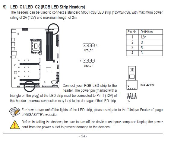

Anbei ein Bild meiner alten Platine wo die LEDs zusammenlaufen und ein
Screenshot aus der Anleitung meines Mainboards. Beide haben 4 Leitungen,
allerdings werden meine alten LEDs ja je Farbe mit dem +12V Signal
angesteuert und haben eine gemeinsame GND Leitung. Bei der Ansteuerung
des Mainboards ist es aber quasi umgekehrt, eine +12V für alles und je
Farbe dann GND?
Ist es möglich meine LEDs darüber ansteuern zu lassen und wenn ja wie?
