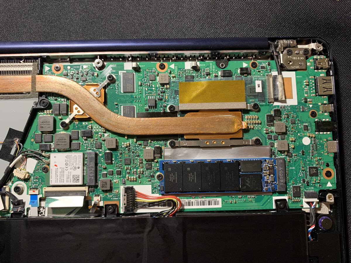

Mein Asus UX430U lässt sich nichtmehr laden.
Backstory:
Ich hatte das Ladekabe vergessen, ein 27Watt Universalkabel
verwendet,was weder erkannt wurde noch irgendetwas geladen hat.
Irgendwann ging er dann selbstständig aus.
Zu Hause mit dem original Netzteil wollte er sich dann aber auch
nichtmehr laden lassen.
Also aufgeschraubt,reingeschaut. 1 von 3 Zellen des Akkus gebläht, also
neuen Akku bestellt.
Vor dem Tausch ohne Akku und Netzteil 40Sekunden den Startbutton
gedrückt zum Batteryreset.
Mit dem neuen Akku ging er wieder wunderbar an,
lies sich aber immernoch nicht über das Netzteil laden obwohl es erkannt
wurde und sogar die Ladedauer berechnet wurde.
Ladung nahm auch rapide ab,sodass er von anfangs 30% nach 10-15minuten
bei 2% war.
Konnte noch einen Akkutreiber deinstallieren bevor er in die Knie ging.
Danach äußerte sich der Laptop nur noch in einem
kurzen aufbäumen um Hochzufahren,um nach 3Sekunden wieder aus zu gehen.
Wobei man anfangs noch etwas mehr Zeit hatte und wenn man den Command
zum hochfahren rechtzeitigt stoppte leuchtete die rote Ladeanzeige
durchgehend. Aber ohne zu laden,wie sich beim Messen rausstellte.
Ohne Akku nur mit Netzteil geht leider auch nicht.
Ladebuchse gibt 19V aus, die ist es auch nicht.
Hätte am ehsten noch einen Kurzschluss im Verdacht, finde ihn aber
nicht.
Mikrocontroller sind ein kluges Kollektiv, irgendwelche Ideen? :/
