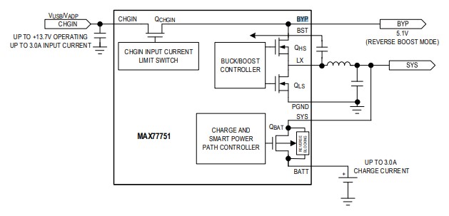

ich benötige einen Schubs in die richtige Richtung. Mein Gerät soll per
USB geladen werden und enthält 18650-LiIons. Die zu versorgende
Schaltung benötigt 5V. Ich habe mir den MAX77751 ausgesucht.
Jetzt frage ich mich allerdings ob ich jetzt zur Versorgung meiner
Schaltung den BYP-Ausgang nehme oder den SYS-Ausgang.
Der SYS-Ausgang ist von der Akku-Spannung abhängig. D.h. ich muss einen
Boost-Converter dranhängen. Das geht natürlich.
Der BYP bietet allerdings die Möglichkeit 5,1V bei 1,5A auszugeben. Das
ist natürlich interessant, weil das die Möglichkeit böte, den
Boost-Converter zu sparen. Ein vereinfachtest Blockschaltbild im
Datenblatt zeigt das auch genau so.
Genau an dieser Stelle stolpere ich jetzt aus zwei Gründen.
1. Das Datenblatt ist für mein Verständnis widersprüchlich bzw. nicht
eindeutig.
Einerseits steht dort: "When ENBST = high, the DC-DC converter operates
in
reverse boost mode allowing it to source current to BYP and CHGIN"
D.h. es wird der BYP, sowie die Eingangsbuchse CHGIN geboostet. Damit
wäre ein Laden OTG für andere Geräte über die Ladebuchse an CHGIN
möglich (Was ich erstmal nicht brauche).
Andererseits stehen auch solche Sätze drin:
"The boosted BYP voltage supplies the power to CHGIN as USB OTG voltage,
which is fixed to 5.1V"
und es ist immer die Rede von dem "BYP to CHGIN switch" und der BYP to
CHGIN Strecke. Das deutet für mich an, dass eigentlich eher der CHGIN zu
verwenden ist, als der BYP.
2. Wenn ich jetzt den BYP verwenden könnte. Läuft die Versorgung über
BYP auch, wenn am CHGIN ein Ladegerät hängt. Das kann ich aus dem
Datenblatt nicht rauslesen.
Vielleicht kann mir einer einen Tip geben, ob es funktioniert den BYP zu
nehmen und sich einen zusätzlichen Boostconverter zu sparen.
