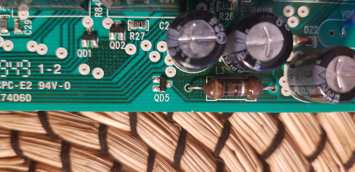

Hallo Elektroniker. Ich habe mal wieder ein Problem mit meinem o.g.
Trockner.
Vorgeschichte: Sicherung fliegt raus, nach Wiedereinschalten ist der
Trockner tot.
Voraussichtlich also der LNK 304. Den hatte ich schon mal 2014
gewechselt. Zusätzlich ist aber auch auf Position RR1 was schwarz. Kurze
Frage: kann hier jemand die beiden Teile (+ den entsprechenden
Widerstand bei LNK304) wechseln? Geht das überhaupt oder lohnt sich der
Versuch überhaupt? Es könnte ja auch noch was anderes defekt sein. Der
Trockner ist 10 Jahre alt.
#6907778
Ergänzung: Ich war noch kurz vorher bei "teamhack" unterwegs. Dort sagte
man mir, dass die Platine wohl hin ist. Wegen der schlechten
Lötarbeiten, den Transistor darunter usw., das wollte ich noch ergänzen.
Evt. hat jemand noch so eine gebrauchte Platine rumliegen?

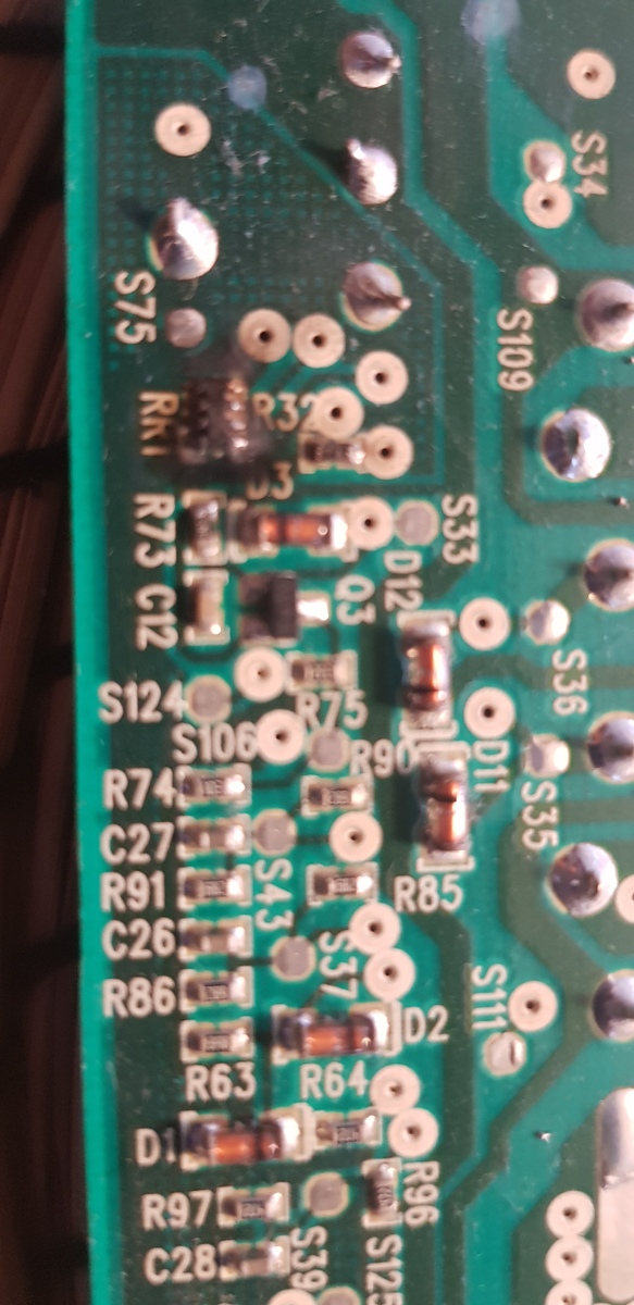

Und warum wechelst nicht einfach den RR1 ? Falls er durchgebrannt ist.
Vielleicht geht er dann eh wieder.
Und zuerst:
Platine mit heißem Wasser+PRIL reinigen und gut trocknen lassen.
Der Dreibeiner vor dem LNK ist auch hin ?
Und laß Deine Team-Hacker Holz-Hacker sein.
#6909685
Der RR1 ist ein Pull Down auf der 5V Seite. Wenn der so aussieht, kannst
du dir sicher sein, dass auch der Mikrocontroller mit gestorben ist.
Auch mindestens ein Via neben dem LNK ist mit weg. Das deutet alles auf
sehr viel Strom hin (durch den defekten LNK) und eine nicht korrekte
Absicherung bei der letzten Reparatur.
Die Platine ist ganz sicher Schrott.
