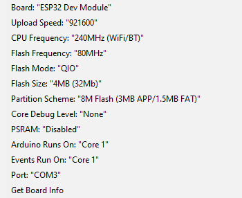

habe ein Problem mit meinem ESP32 Board (ESP32 DEV Kit V4).
Habe an einem Projekt gearbeitet (Arduino IDE) und, warum auch immer,
musste ich an den Buttons EN und Boot herumfummeln. Seitdem kann ich
kein Projekt mehr uploaden und bekomme im Serial Monitor stets den
Output:

Auch ein einfaches "Hello World" ist nicht mehr möglich. Kann mir da
jemand weiterhelfen?
Hab im Netz was von "Flash löschen" gelesen, aber keinen Plan wie das
funktionieren soll.
Hier noch meine Arduino Einstellungen als Anhang
