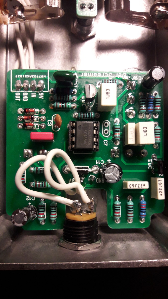

ich habe den folgenden Bausatz zusammengebaut:
https://www.musikding.de/Der-Screamer-Platine-Overdrive

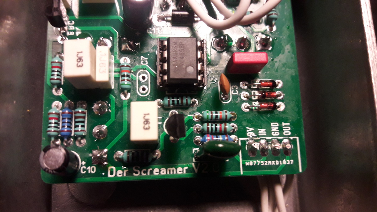

Bei nur sehr wenigen Bauteilen hat sich auf der Platinenseite, welche
die Bauteile tragen, ein Gegenmeniskus ausgebildet, d. h. das Lötzinn
ist nicht vollständig von der Unterseite der Plattine über das
gegenüberliegende Lötpad geflossen. Bei genauerer Betrachtung sehen die
Löcher zwar gefüllt aus, aber es "schwappt" quasi nicht vollständig aus
dem Loch auf das Lötpad über.
Wirkt sich das sehr nachteilig auf die Qualität der Lötstelle aus und
wie könnte ich den Lötdurchstieg ggf. verbessern? Oder ist dies ein
Parameter, der eine eher unbedeutende Rolle spielt?
Die Platine habe ich vor dem Lötvorgang beidseitig mit Spiritus
gereinig.
Verwendet habe ich eine Ersa Pico mit 1,6mm Meißelspitze und
bleihaltiges Lötzinn.
Die Arbeitstemperatur lag bei 330 Grad.
Für Tipss und Kommentare bedanke ich mich im Voraus!

Ein Bild wäre da wirklich sehr hilfreich.
Ich behaupte mal, dass das für deinen Einsatzzweck kein Problem sein
wird. Die Pads sind groß, die Bauteile sind alle relativ leicht--bis auf
die Potis. Bei den Potis würde ich ggf. von der Bestückungsseite nochmal
kurz (!) mit extra Flussmittel nachlöten, wenn du das Gefühl hast, dass
diese nicht richtig gehalten werden. Bei den restlichen Bauteilen würde
ich mir überhaupt keine Sorgen machen, die sind alle so leicht und das
Gerät keinen extremen Kräften ausgesetzt, die wird es auch bei nicht
perfekten Lötstellen nicht losrütteln.
Wie ausgeprägt der Gegenmeniskus ist, hängt auch immer stark von der
Padgeometrie und auch dem Lochdurchmesser ab und nicht zuletzt davon,
wie gut die Bauteiledrähte noch das Lot annehmen. Wenn die schon eine
Weile lagerten, braucht man etwas mehr Flussmittel, das wahrscheinlich
nicht so weit auf die Rückseite gelangen konnte.

Hallo
Das ist so ok und normal für das Handlöten von durch kontaktierten
Löchern.
Der Kapillareffekt ist wohl zu gering das "Massen" von Lötzinn zur
anderen Seite gezogen werden und zum "einfach durchfließen" ist es zu
eng.
Wenn du willsz (aber wofür?) könntest du einfach von oben nochmal nach
löten - ist aber eigentlich sinnfrei und höchstens was für das Auge -
aber bei der Platine?

Ok die Poti (?) Anschlüsse würde ich mal nach löten - elektrisch wird es
wohl zuverlässig sein (Dank Durchkontaktierung) aber zumindest optisch
würde wenig Aufwand an jener Stelle viel bringen

Ich hätte da jetzt keine großen Bedenken. Aber dass sich die Lötstelle
auf der Gegenseite nicht sauber ausbildet könnte darauf hindeuten, dass
der Wärmeeintrag in den Bauteilpin und/oder die Durchkontaktierung nicht
optimal war (falsch angesetzter Lötkolben, falsche Lötkolbenform,
falsche Lötkolbentemperatur, ...) und deswegen die Lötverbindung weniger
robust ist. Oder aber die Lötbarkeit der Oberflächen war von vorne
herein nicht gegeben (Oxidation) oder die Durchkontaktierung ist zu eng
damit das Lot schön durchfließen kann.
Die schlecht ausgebildete Gegenseite wäre also nur ein Symptom und nicht
die Ursache einer schlechten Lötverbindung. Aber das scheint ja nur ein
Hobby-Projekt zu sein, von daher wird das - wie gesagt - alles eher
unkritisch sein, denke ich. Aber selbst im Profi-Bereich wäre das
vielleicht noch in Ordnung. Könnte mir durchaus vorstellen, dass das
sogar für Klasse 3 noch klar geht.

Ansonsten ist das doch gut so. Wenn man mehr will kann man etwas mehr
Hitze probieren oder vorher ein mildes Flußmittel auftragen. Das aus der
Seele im Lötzinn schaffts nämlich oft nicht auf die andere Seite der
Platine und dann fließt das Zinn dort eben nicht so gut. Aber wenn das
Loch mit Lot ausgefüllt ist, sollte das völlig reichen. Ich habe schon
öfter kommerzielle Leiterplatten gesehen, da ist überhaupt kein Lot
durch das Loch geflossen, das klebt nur an der Unterseite wie bei einer
Platine mit einseitigen Leiterbahnen.
