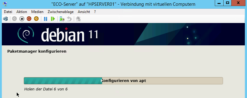

Hyper-V: Debian 11-Installation hängt.
OP (Firma: Q3) #6910381
... und zwar im grafischen Installer, an der Stelle "Paketmanager
installieren - Konfigurieren von apt" seit Stunden und nix rührt sich
mehr. Alle anderen Schritte vorher (auch das Holen von Komponenten aus
dem Netz) liefen bis dahin einwandfrei. Was kann man tun?
Ich habe schon mehrfach neu installiert, es hängt immer an der selben
Stelle. Danke für Tips.
Die VM hat 4GB RAM und 4 CPUS Xeon 3,5 GHz zugeteilt bekommen.
Installiert wird aus einem (vorher gezippten) ISO
"debian-11.1.0-amd64-netinst.iso".
#6912987
Kannst du in der VM auf andere Konsolen umschalten (Ctrl-Alt-F1…F12)?
Dort solltest du entweder Logmeldungen, hoffentlich mit Hinweis auf die
aktuell hängende Aktion, oder eine Shell zum Untersuchen der Situation
vorfinden.
OP (Firma: Q3) #6913075
Ich habe einfach ein anderes ISO-Image heruntergeladen, damit ging es
dann problemlos.
Vorher hatte ich "... netinst ..." in CD-Größe verwendet, nun habe ich
das vollständige Image im DVD-Umfang beutzt.
Danke erledigt.
