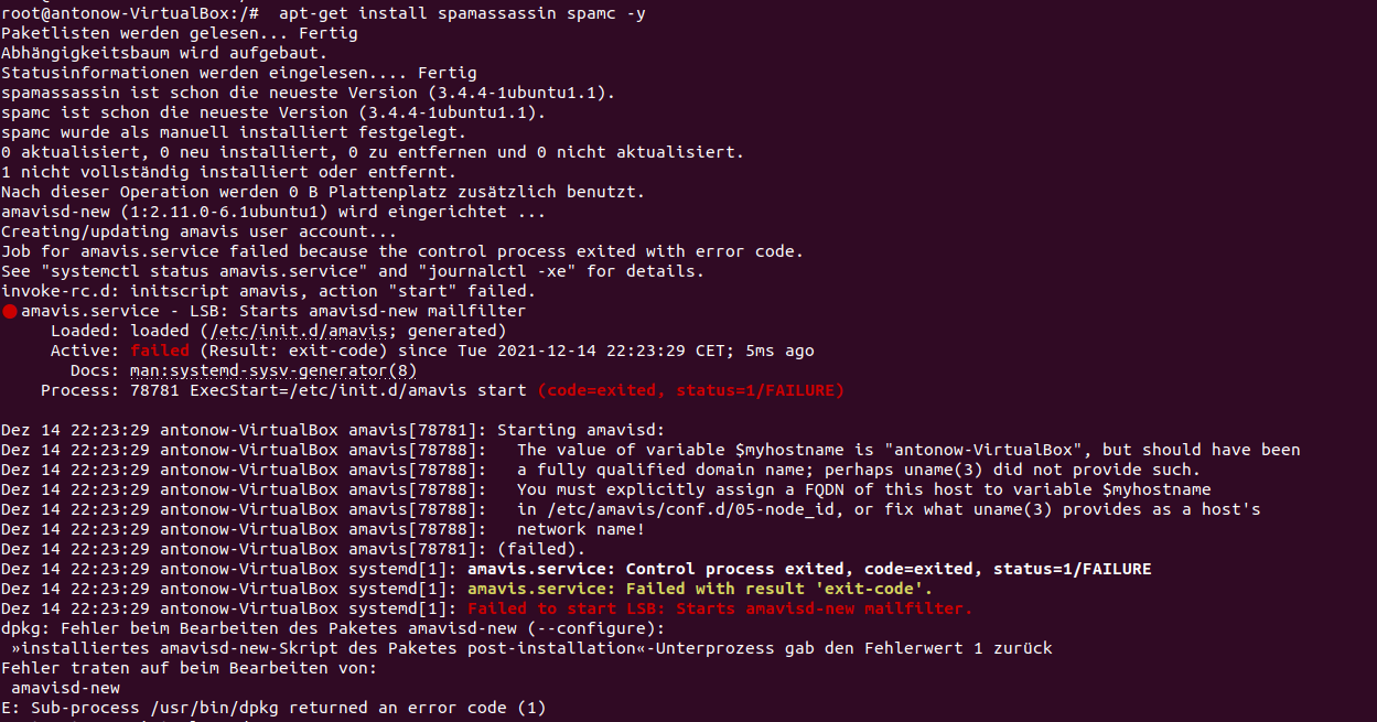

ich versuche spamassassin zu installieren. Dabei bekomme ich folgenden
Fehler (siehe Anhang). Weiß jmd warum und was zu tun ist?
#6910473
Wo ist das Problem? Es steht doch exakt da, was das Problem ist und wie
die Lösung aussieht!
Zitat:
"The value of variable $myhostname is ..., but should have been a fully
qualified domain name...
You must explicitly asign a FQDN of this host to variable $myhostname in
/etc/amavis/conf.d/05-node_id,..."
Vergleiche, was in $myhostname drinsteht und wie ein FQDN aussieht,
danach editiere die genannte Datei und ändere den Wert, der der
Variablen dort zugewiesen wird!
