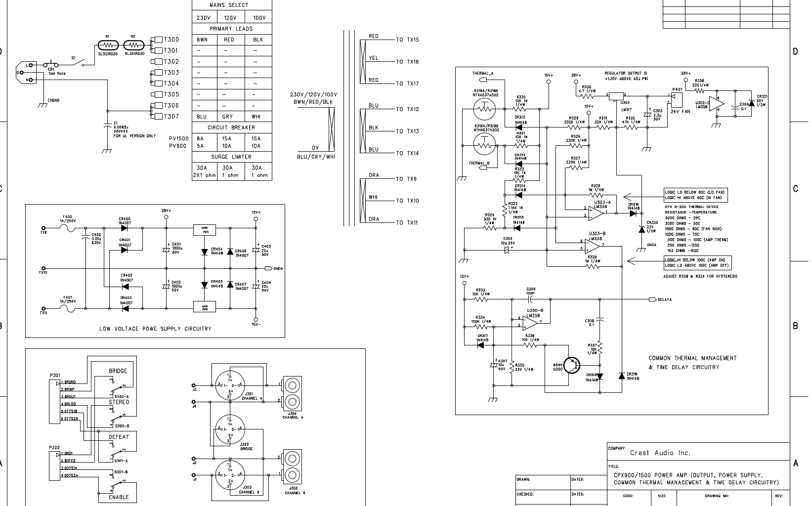

ich habe hier eine Endstufe von Crest, Typ CPX1500 mit einem Problem
(Sollte baugleich mit der Peavey PV1500 sein).
Der Kanal B macht nach kurzer Zeit (es hat noch keine Erwärmung)
stattgefunden seltsame Störgeräusche, klingen etwa wie ein AM-Radio ohne
Empfang, also ein Rauschen mit Geknister.
Die Störgeräusche verändern sich NICHT, wenn man am Volume-Poti (VR200)
dreht.
Mit dem Oszi konnte ich feststellen, dass die Versorgungsspannungen alle
sauber sind, ein 50/100Hz-Ripple minimal vorhanden, hat aber meiner
Meinung nach nichts mit den Störgeräuschen zu tun. Die +/-
55V-Versorgung wurde testweise mit 2 Labornetzteilen erzeugt, was
ebenfalls keine Änderung brachte.

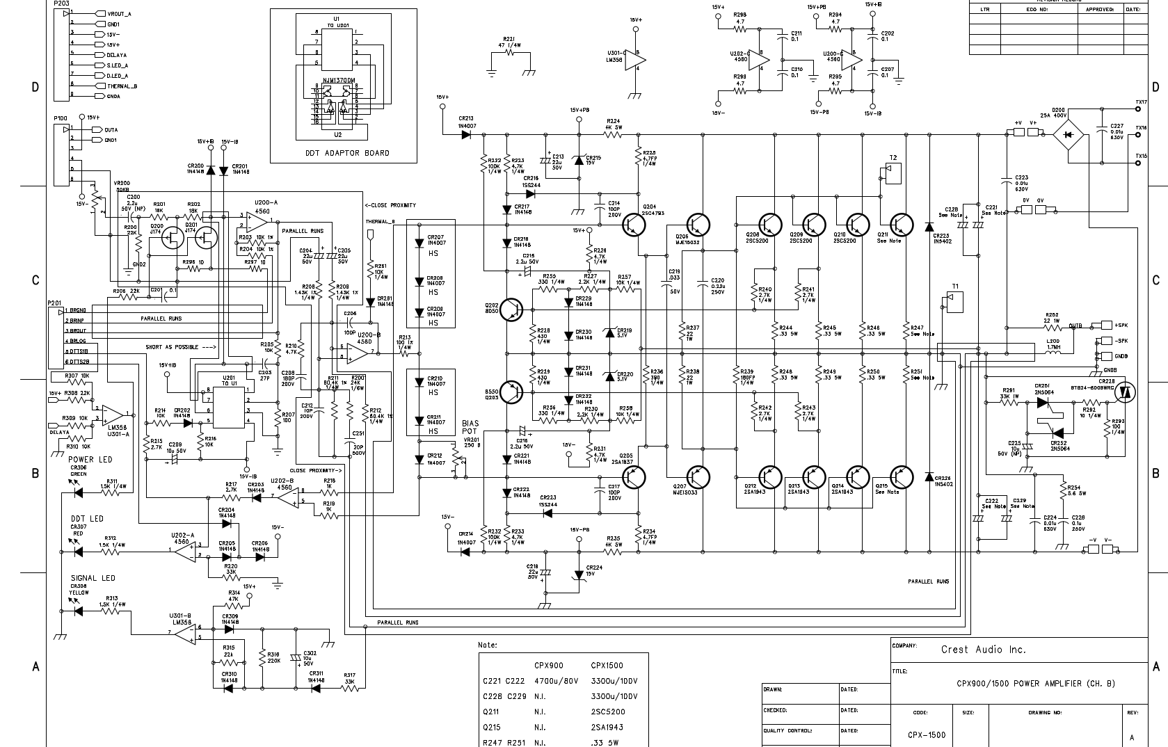

Weiterhin konnte ich mit dem Oszi feststellen, dass die Störgeräusche am
U200-B Pin 5(-) und Pin 6(+) NICHT vorhanden sind, sondern erst ab Pin 7
bzw R213 messbar sind.
Es wurden Stück für Stück sämtliche Dioden, Transistoren, Elkos und alle
1/4W bedrahteten Widerstände "rechts" von U200-B getauscht - ohne irgend
eine Veränderung des Problems. Die größeren Widerstände wurden geprüft.
U200 und U202 wurden ebenfalls getauscht.
Die Schutzschaltung rund um CR228 wurde testweise "stillgelegt", auch
ohne Veränderung.
Mit Kältespray habe ich ebenfalls versucht, eine Veränderung
herbeizuführen, die irgendwie Rückschlüsse auf den Fehler bringen
könnte, leider auch ohne Erfolg.
Der Kanal A funktioniert absolut störungsfrei, die DC-Potentiale sind
bei Vergleichsmessungen quasi identisch.
Da mir so langsam die Ideen ausgehen, frage ich hier im Forum mal an, ob
jemand noch einen Tip oder eine gute Idee hat.
Vielen Dank
Gruß Jörg

OP #6913524
die Elkos C215 + C216 habe ich wie geschrieben schon getauscht, ohne
Erfolg.
Ohne C204 und C205 ist tatsächlich Ruhe, mich wundert gerade nur, dass
ich vor dem OP-Verstärker U200-B bisher keine Störungen messen konnte.
Wenn ich jetzt an den + Anschlüssen der nicht eingebauten Elkos C204 und
205 messe, ist bei dem C204 die mehr Störung feststellbar.
Diese ist aber laut Plan mit GND2 verbunden...
Könnte es an einer schlechten Masseverbindung liegen ?
Der "Ausgang" der Endstufe ist mit SPK- verbunden und somit wieder mit
GNDB, wenn ich es richtig verstehe, "schwebt" die ganze Endstufe auf/mit
der Ansteuerung und SPK+ ist der Mittelpunkt von der symetrischen
Spannungsversorgung. (Wird vermutlich für den Bridge-Betrieb so
benötigt).
Gast #6914126
Nicht verwirren lassen, weil der Ausgang der Gegentaktendstufe auf GND
liegt. Die Topologie nennt sich "linear grounded bridge" und hat
Vorteile bezüglich der Ausgangsleistung versus Spannungs/SOA Stress der
Ausgangstransistoren. Das hat nix mit mit dem Brückenbetrieb beider
Endstufenkanäle zu tun.
Der( neue) C204 muß drin sein (sonst verlierst Du die AC Verstärkung
von U200 B und wirst an dessen Ausgang nichts mehr sehen/hören)
und trenne nur den Pfad über C205 auf. Brutzelts noch ?
Der C200 wäre auch noch ein Kandidat, wie Helge schon meint.
Evtl. auch den OP tauschen ...

OP #6914879
vielen Dank zunächst für die Unterstützung.
Das mit der "linear grounded bridge" muss bei Gelegenheit mal nachlesen,
danke für den Hinweis.
Mit nur C205 habe ich ein deutliches 100Hz-Brummen.
Die OPs U200 und U202 habe ich getauscht - brachte aber leider auch
nichts.
C200 ist mit "NP" beschriftet, also ein bipolarer.
Habe diese mal testweise durch 2x1µF Folienkondensator getauscht, leider
auch ohne Erfolg (bei dem Test war C205 wieder eingebaut).
