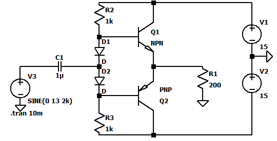

Hallo Leute,
Habe folgende Frage zum AB-Verstärker. Die grundlegende Funktion der
Schaltung ist mir klar aber mich würde interessieren wie man auf die
Widerstandswerte von R2 und R3 kommt. Die Verstärkung der Transistoren
soll 100 betragen.
Schon mal Danke im Voraus

die Widerstände bestimmen den Basisstrom der Transistoren. Im Datenblatt
kann man dann in der Kennlinie den Arbeitspunkt und Verstärkung
bestimmen.

Die Dimensionierung ergibt sich doch direkt aus der grundlegenden
Funktion.
Wenn man davon ausgeht, daß die Uf und die Ube gleich und konstant sind,
dann muss bei der gewünschten Ausgangsspannung durch die Widerstände
mindestens der 1/B-fache Ausgangsstrom fließen.
Bei 13V Ausgangsspannung an 200R fließen 65mA, also 650µA Basisstrom bei
1,3V am Widerstand. R<=1,3V/650µA=2k.

Da sind auch noch D1 und D2 vorhanden. Hier sollte auch noch etwas Strom
fließen.
Die Verstärkung der Transistoren unterliegt fertigungsmäßig starke
Streuungen. Man sollte die Widerstände nicht ausschließlich nach der
Verstärkung der Transistoren berechnen.
Man könnte die beiden Widerstände jetzt so dimensionieren, das bei
kleiner Aussteuerung mit einer Sinus am Ausgang noch keine
Übernahmeverzerrungen entstehen. Dazu muss ein kleiner Ruhestrom durch
die Endtransistoren fließen. Das ist aber wegen der Streuungen der
Transistoren keine gute Idee.
Der Ruhestrom ist aber extrem temperaturabhängig. Deswegen schaltet man
noch in den Emitterzweig jeweils einen Widerstand, an dem bei
Vollaussteuerung ca 0,7V abfällt. Durch die Basiswiderstände lässt man
etwa den 5fachen Strom fließen, welche sich aufteilt in 1/5 Richtung
Basis der Transistoren und 4/5 Richtung Diode.
In Reihe der Dioden schaltet man einen einstellbaren Widerstand, um den
Ruhestrom so einzustellen, das die Übernahmeverzerrungen bei kleiner
Aussteuerung verschwinden.
Die Dioden kann man zur Temperaturstabilisierung thermisch mit den
Transistoren koppeln. Die beiden Emitterwiderstände tragen auch zur
Ruhestromstabilisierung bei ( Stromgegenkopplung ).

Ohne weitere Vorgaben? Gar nicht. Man müßte vorher schon festlegen, wie
groß die Aussteuerbarkeit (vulgo: die Ausgangsamplitude) sein soll. Dann
läßt sich anhand der Stromverstärkung der Transistoren ein maximaler
Wert für die Widerstände ausrechnen. Siehe ArnoR.
Andererseits ist das ja nur eine Prinzipschaltung. Die baut man gar
nicht auf, sondern nutzt sie um das Prinzip und die inhärenten Schwächen
eines derartigen Designs zu erklären. Wenn man z.B. davon ausgeht, daß
man die Transistoren Q1 und Q2 bis zu U_ce ~= 0.5V aussteuern könnte,
wird man feststellen, daß das mit der Schaltung nicht geht.

Im Prinzip muss R2 den Strom für die Basis von Q1 liefern, den er
braucht um den Ausgangsstrom durchzulassen.
Praktisch lässt R2 gerade an der oberen Aussteuerungsgrenze immer zu
wenig durch, obwohl da der Ausgang am meisten Strom zieht.
Die Schaltung ist bei einer Versorgungsspannung von +/-15V also eher für
eine Ausgangsamplitude von +/-5V geeignet, dazu kann man dann R2
berechnen.
Für echte Endstufen ersetzt man ihn durch eine Konstantstromquelle.
