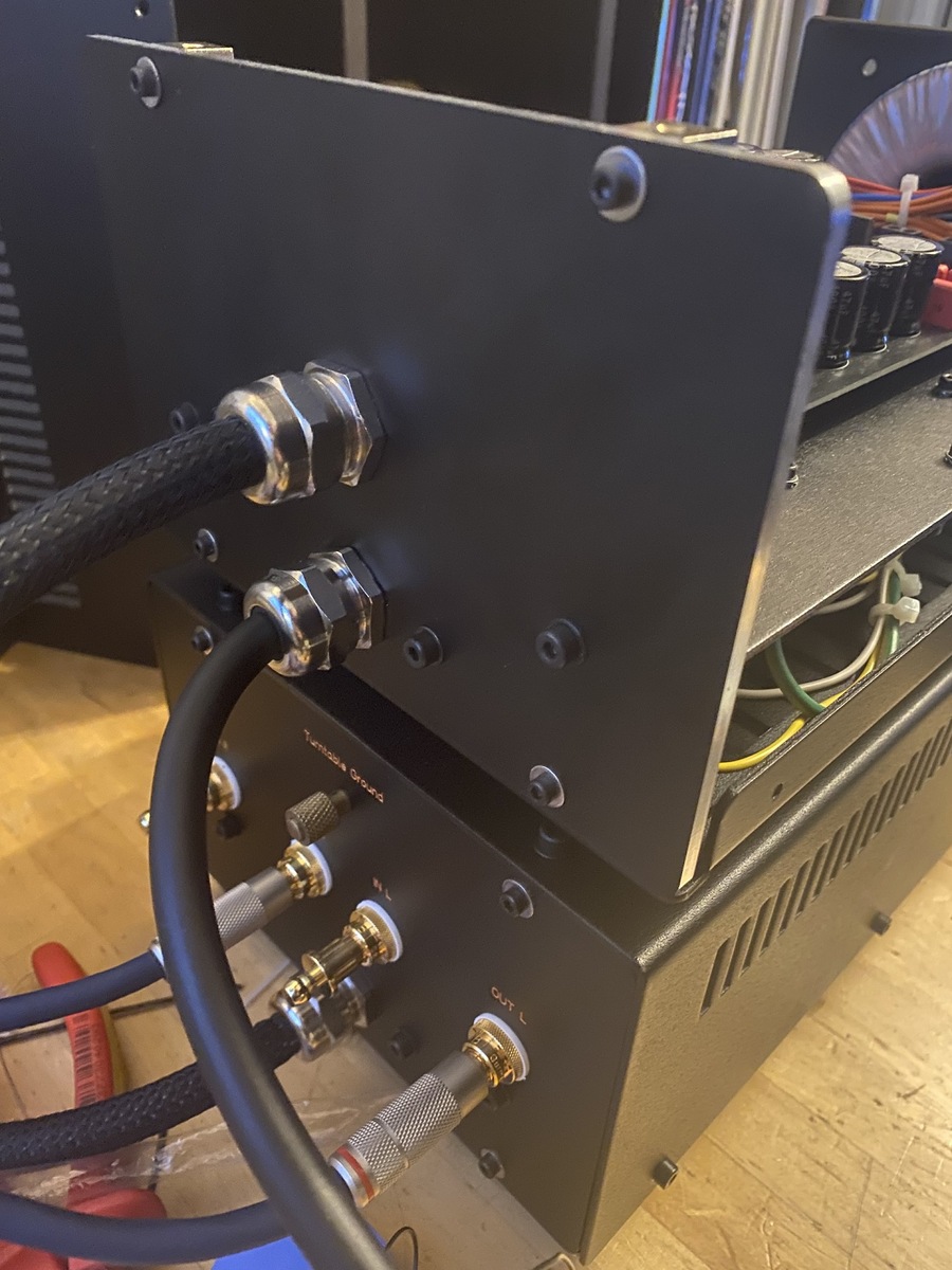

ich habe die letzten Tage ein Projekt beendet dessen Netzteil
ausgelagert ist. Netzteil und das eigentliche Gerät (ein Low Noise
Verstärker für den Plattenspieler) sind fest über eine 12mm dicke 18
Polige Leitung verbunden. (Lapp Ölflex)
Da das Gerät nicht viel bewegt wird hatte ich auf Steckverbinder
verzichtet, das Handling ist wegen dem recht unflexiblen Kabel aber
grauenvoll. Es geht so, ich möchte es aber verbessern wenn ich das Gerät
das nächste mal aus dem Rack nehme.
Ich möchte dieses Kabel jetzt in der Mitte trennen und Stecker und
Kupplung einfügen. Wegen recht hoher Betriebsspannung (Röhrenstufe) von
350V muss der Steckverbinder dafür ausgelegt sein und auf einer Seite
berührungssicher sein. (Die Gegenseite wird mit 2 Dioden "getrennt"
sodass bei Berührung keine Gefährlichen Ströme von irgendwelchen
geladenen Cs zurückfließen können) Der Stecker darf nur Spannunngslos
gezogen werden, sollte ein Anwender in Zukunft bei eingeschaltetem Gerät
den Stecker entfernen darf es keine gefährliche Situation geben, der
Steckverbinder und das Gerät "darf" aber zerstört werden. (Lichtbogen
etc)
