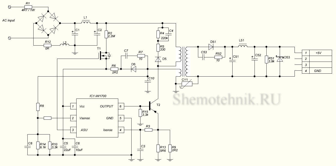

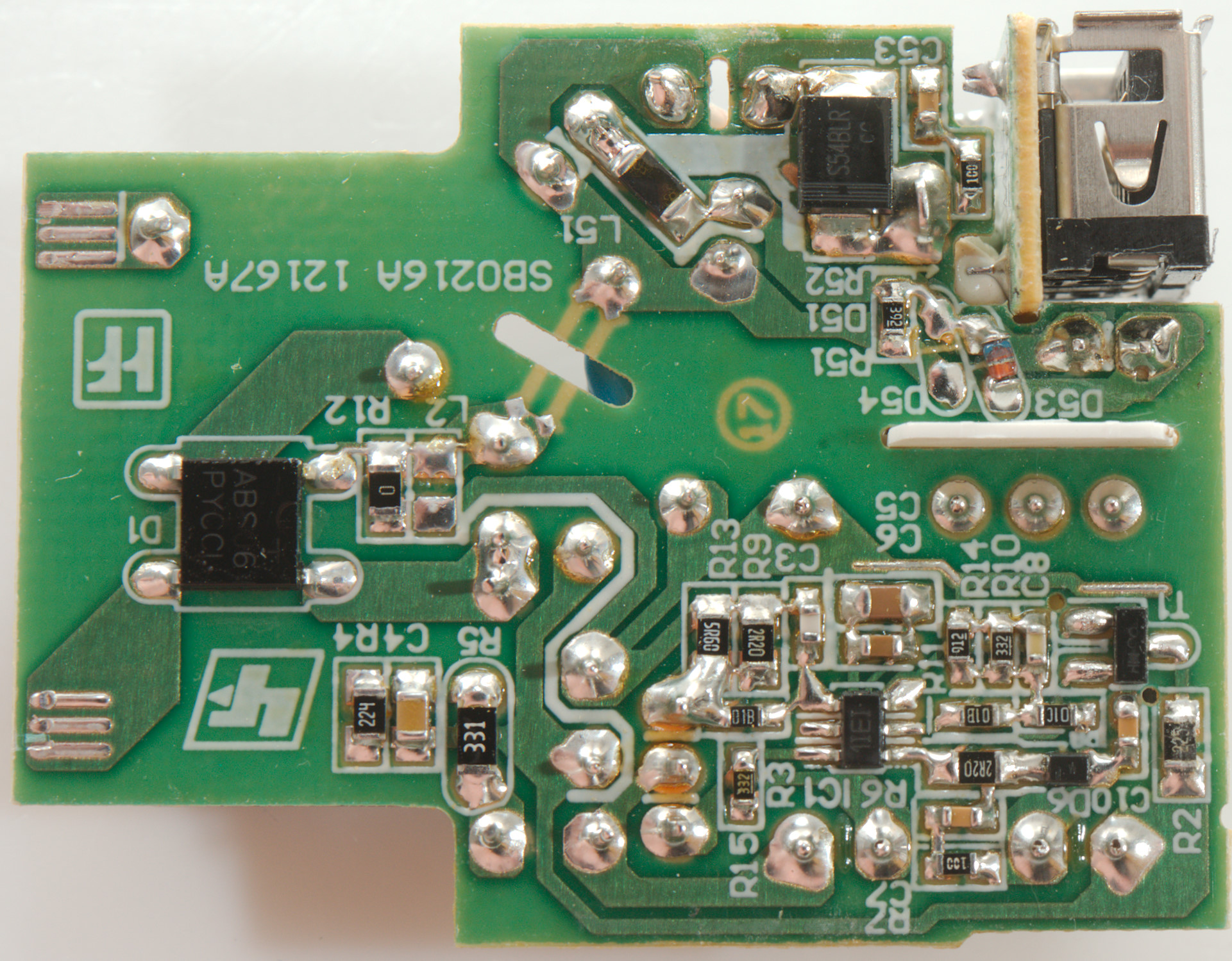

Ich habe leider versehentlich bei einer Bastelei den Ausgang dieses
Netzteils (hing zu dem Zeitpunkt nicht an 230V AC) an einem
Experimentierboard mit 7,5V DC eines anderen Netzteils versorgt. Mein
Fehler war natürlich gleich deutlich zu riechen.
Auf der Sekundärseite hat es die Zener-Diode D53 erwischt (Dafür ist die
ja da). Ansonsten scheint der Sekundärkreis laut Multimeter intakt.
Mit ausgelöteter Z-Diode arbeitet das Netzteil auch noch ganz normal und
bringt wie vorher 4,9V. Die Z-Diode ist wohl nur zur Absicherung da.
Ich würde nun gerne eine neue Z-Diode einlöten, kann aber auf der alten
nichts mehr erkennen. Von der Bauform ist das "Micro-Melf", größengleich
zu 0805 Bauteilen.
Ich schwanke zwischen 5V1 oder 5V6 . Was würdet ihr verwenden?
Schaltplan stammt von hier:
http://shemotehnik.ru/remont/297-shema-zaryadki-sony-ep880.html
Foto stammt von hier:
https://lygte-info.dk/review/USBpower%20Sony%20USB%20charger%205V%201500mA%20EP880%20UK.html
