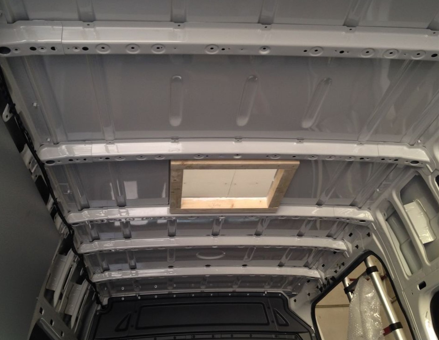

Ich bin beim Ausbau eines mittelalten Kastenwagens und dachte mir
einfach, hier mal nach anderen Ideen zu fragen, da mir die übliche
Vorgehensweise aus dem Internet, die alle anscheinend ohne zu
Hinterfragen übernehmen, nicht so wirklich gefällt:
"Üblich" scheint es zu sein, zuerst auf min. 1/3 bis 50% der Blechfläche
Alu-Butyl Schallschutz / Antidröhnmatte zu verkleben. Das ist bei einem
3,5x2x2m Laderaum aber auch ganz schön viel Gewicht bei fraglichem
Nutzen.
Dann werden mit ca. 19mm Dämmaterial, einer Zellkautschukmatte
(Armaflex, Kaiflex) aus dem Heizungsbereich, alle Blechflächen beklebt.
Manche schäumen die Hohlräume noch mit Brunnenschaum aus.
Merkwürdigerweise werden die Blechverstrebungen (Holme) nicht extra
isoliert, da wird nur direkt die Holzverkleidung mit selbstbohrenden
Blechschrauben angeschraubt.
Rundungen und Türen werden oft nur mit einem elastischen Filz beklebt
und das wars.
Diese Methode erscheint mir aber aus mehreren Gründen sehr fragwürdig:
zum einen sind die Blechholme nicht wirklich isoliert und es wird durch
die Holzverkleidung doch recht viel kostbarer Platz im Innenraum einfach
verschwendet.
Also: Hat jemand spontan eine Idee, wie man einfach den Innenraum mit
einer gleichmäßigen Isolierschicht (ca. 2..3cm über Holme und
Blechflächen) versehen könnte, die weder Wasser aufnimmt noch
Schadstoffe abgibt (man will ja gut im auto übernachten) und die zudem
an den sichtbaren Flächen raumeffizient mit einer "wohnlichen"
Oberfläche versehen werden kann?

Dann achte auf 2-schaligen Aufbau, wie ein Doppelzelt ist das Blech nur
die Aussenhaut, dahinter ist frei zirkulierende Luft, dann kommt nach
einer Alufolienschicht die Wärmedämmung und die Innenwand.
Damit die Luft frei zirkulieren kann muss sie unten eintreten können und
oben raus kommen, durch grosszügige Lüftungsöffnungen. Ich sehe du hast
ein Dachfenster, das kann man sogar schliessen im Winter obwohl das
nicht viel bringt, Blech leitet Kälte gut.
Als Wärmedämmung tut es Mineralwolle, ökologischer ist Holzfaser,
effektiv sind PU oder Styropordämmplatten. Und als Innenwand tut es OSB,
am Boden ggf. echte Holzdielen. Man baut also einen Kasten in den
Kasten, unter dem Dachfenster ein zweites in die OSB, und tackert die
Dämmung an den inneren Kasten, nicht den äusseren.
Das hat den Vorteil im Sommer, wo das Blech leicht 60 GradC erreicht,
die Luft aber nachts nur 25 und man gerne bei 20 GradC schläft, dass die
Dämmung nur 5 GradC abhalten muss statt 40, also 1/8 so dünn sein kann.
Selbst tagsüber 30 zu 60 reicht 1/4.

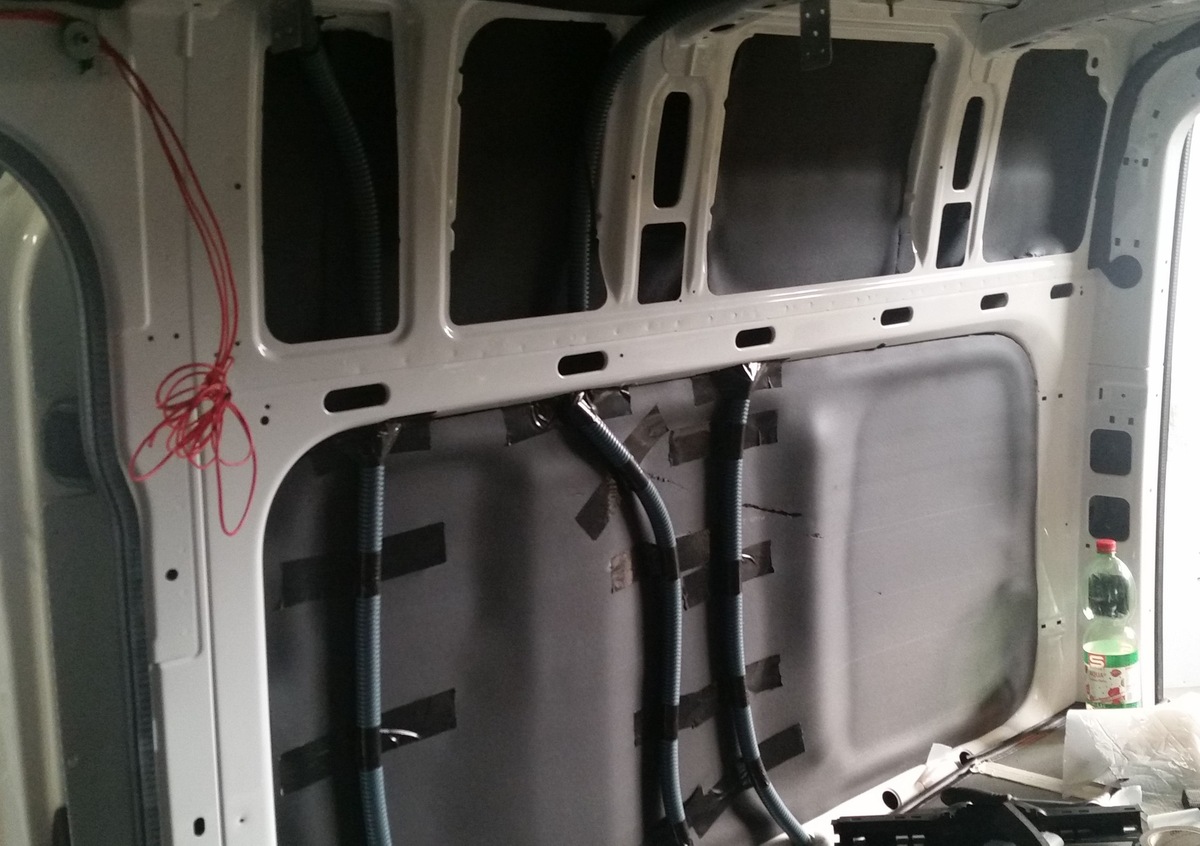

Wenn man bei Temperaturen um die 5°C morgens die Laderaumtür eines
draußen geparkten Handwerkerkastenwagen öffnet kommt man sich teilweise
vor wie in einer Tropfsteinhöhle: am Dach hängen dicke
Kondenswassertropfen.
Um dies zu vermeiden müssen bei Wohnmobilausbauten die Außenbleche
ganzflächig mit einer selbstklebenden Dämmung versehen werden.
Idealerweise werden die Holme verfüllt, zwischen Blech und Dämmung darf
keine Luftschicht sein.
Mach es einfach so wie alle anderen auch, es hat sich bewährt.
Und achte bei dei der Materialauswahl auf Gewicht sonst bist Du schnell
überladen.

Eine Karosserie arbeitet und luftdicht und überall anliegend bekommt man
eine Dämmung nicht.
Bei einem Kastenaufbau bilden sich die ersten Roststellen von innen
zwischen Holmen und Blech nicht ohne Grund.
Richtig, und die lassen die Holme in Ruhe!

Nicht wirklich, das Gewicht einer guten Dämmmatte ist gering, sehr
gering wenn man Selbstausbauten mit Spahnplattenschränken der üblichen
Billigmöbelhäusern betrachtet. Ich würde bei einem Selbstausbau nach der
Leitungsverlegung die Holme vorsichtig mit Brunnenschaum verfüllen.
Gewicht sparen bedeutet Birkensperrholz statt Spahnplatte oder
MDF-Platte.
