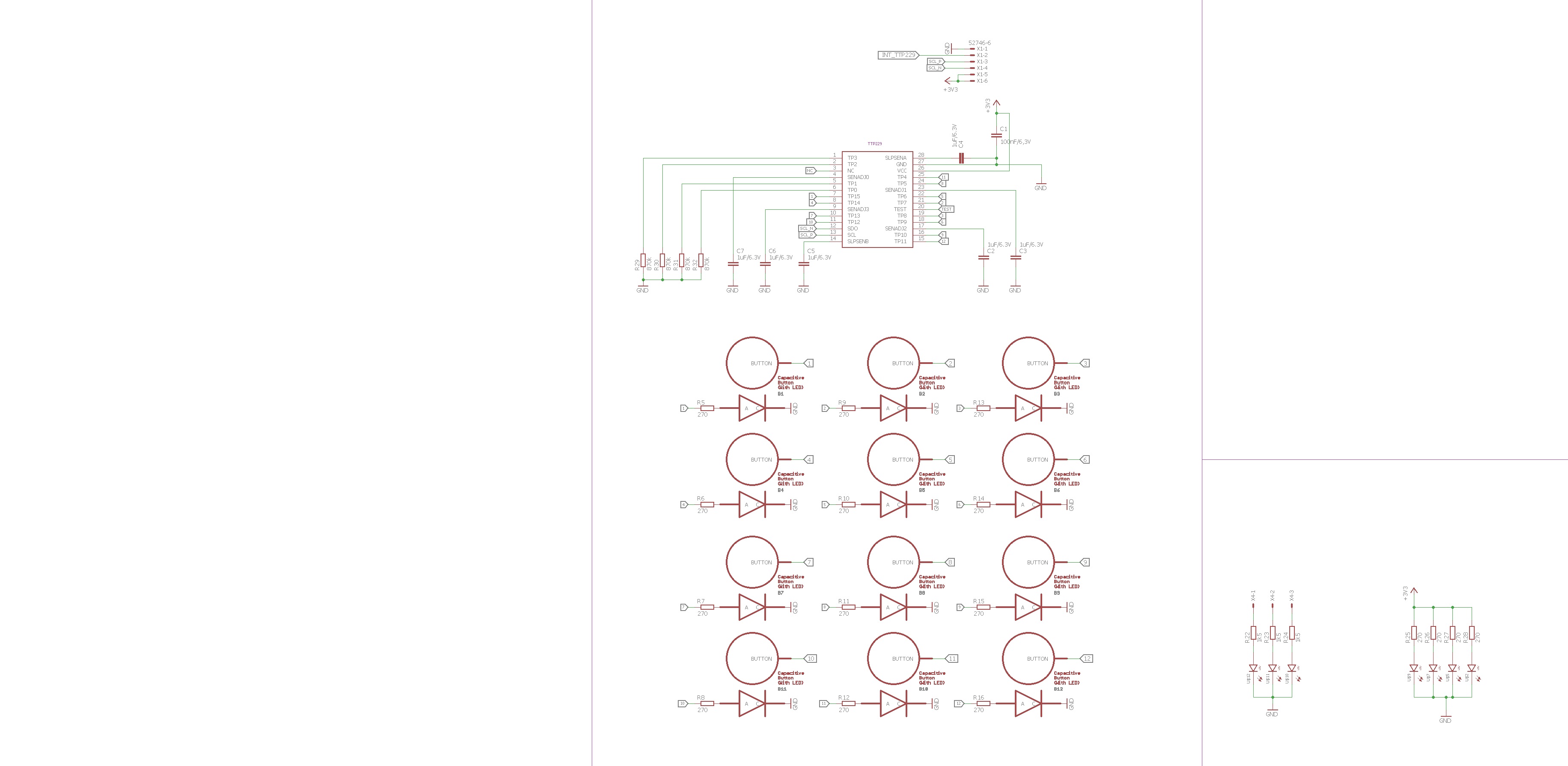

ich möchte eine Touchtastatur entwerfen die bei betätigung der Tasten
über eine LED anzeigt das die Taste betätigt wurde. Mein Ansatz ist es
nun die LED an die jeweiligen Eingänge vom TTP229 zu verbinden. Ist dies
überhaupt möglich?
Gast #6916027
An den Eingängen des Chips natürlich nicht. Es sind Eingänge. Keine
Ausgänge.
Wenn Dir aber 8 Inputs reichen, kann man im 8 Input Modus scheinbar die
anderen 8 Pins als Outputs definieren.
Ansonsten liest ja irgendjemand den Chip über I2C aus, oder?
Warum steuert der nicht einfach die LEDs an?
