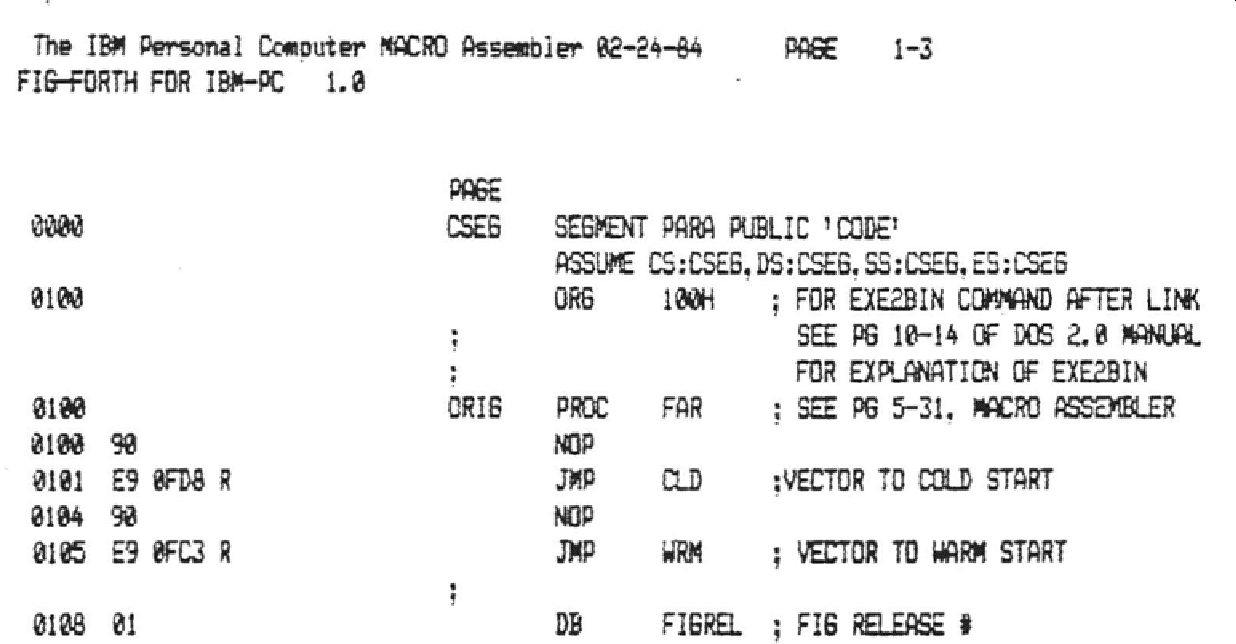

Liebe Leute,
möchte mir bitte jemand erläutern, wie es sich vorzustellen ist mit so
einem Warmstart.
Wie soll der Code dafür siehe Listing 1, eigentlich erreicht werden?
nop
jmp near cold
nop
jmp near warm
cold:
warm:
Listing 1: Anfang des Codes von FIG-Forth in NASM, vgl. [1] und [2].
[1] FIG-FORTH for IBM-PC Page 1-3
(http://www.forth.org/fig-forth/fig-forth_IBMPC.pdf Seite 4)
[2] fig-FORTH Installation Manual SCR # 12
(http://wiki.yak.net/1089/fig-FORTH_Manuals_May79.pdf Seite 30)

Aus welcher Mottenkiste hast Du das ausgegraben?
Kaltstart wird durch Power-On oder den Resettaster ausgelöst, Warmstart
durch einen Aufruf. Ob Du diese Unterscheidung behandeln willst, bleibt
Dir überlassen.

.COM-Programme (DOS) haben eine feste Einsprungadresse von CS:0100h. DOS
macht rein gar nichts für das Programm, da wird nicht mal der
Stackpointer gesetzt. Die Datei wird einfach komplett in freies RAM
geladen und an CS:0100h angesprungen, mehr nicht. Heißt, ein PUSH AX am
Anfang eines COM-Programms zerschießt das Programm bereits. In CS:0000h
bis CS:00FFh finden sich bei DOS Umgebungsvariablen, z.B. die
Kommandozeile.

Bei den beiden Einsprungpunkten für Cold und Warm handelt es sich um
Einsprungpunkte in den Forth-Interpreter. Es geht hier idR. nicht um
irgendeinen Reset/Reboot der Hardware.

Ja, die Sprünge ganz am Anfang werden auf unterschiedliche Stellen in
COLD (SCR # 55/S. 44) umgebogen.
 o Klar ist, dass der cold Vektor beim Starten ausgeführt wird, da er
zuvorderst steht.
 o Nicht klar ist mir jedoch, wie Vektor warm jemals ausgeführt werden
soll.
In FIG-Forth selbst habe ich keinen Verweis auf das vierte Byte bzw.
104h entdeckt.
Einzig die Sache mit dem Monitor sehe ich als potenzielle Möglichkeit,
verstehe sie allerdings noch nicht.

Der Warmstart wird von extern angesprungen, um Forth neu zu starten,
ohne das Dictionary zu löschen.  Beispielsweise, um ein gerade laufendes
Programm zu beenden - beim C64 wurde das per NMI (Restore-Taste)
ausgelöst.  Btw, der Basic-Interpreter hatte auch so einen
Warmstart-Einsprung.

Soweit ich das jetzt deuten kann, heißt Int 27h [1] in BYE [2, p.
1-93/S. 94],
dass es irgendwie möglich ist, nach dem verlassen von Forth einen
Warmstart desselben zu machen. Mangels Erfahrung mit TSR Programmen
verstehe ich in CLD [2, p. 1-62/S. 64] leider nur den Kommentar, dass es
wohl mit Ctrl-Break geht. Leider habe ich es weder in der DOSBox noch
auf einem BIOS PC mit dieser FORTH.EXE (Quelltext in FORTH) [3]
geschafft. Was muss ich dazu für Tasten drücken, oder wie geht das?

Was Deine Frage angeht: Entweder wird der Warmstart direkt über jmp
angesprungen (wahrscheinlich) oder der erste jmp wird im RAM
überschrieben (hier unwahrscheinlich). Die NOPs dienen wahrscheinlich
zum Aligment auf durch 4 teilbare Adressen.
