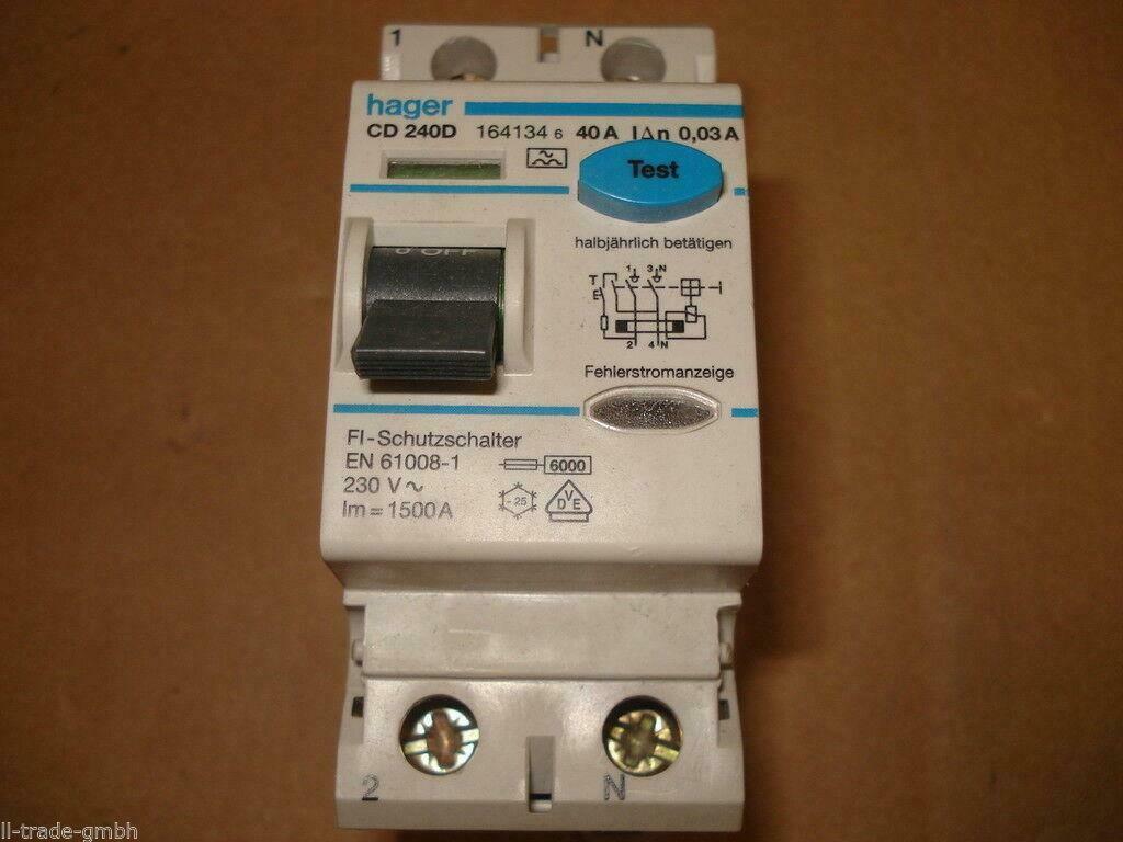

Was bedeuten die Angaben Im=1500A und 6000 auf einem FI?
Gast #6917853
Die Spannungsquelle darf auch im Kurzschlussgfall nicht mehr als 6000A
liefern, sonst kann der FI ggf. nicht mehr unterbrechen.
Im ist das Bemessungsfehlerschaltvermögen, das ist der Effektivwert der
Wechselfehlerstromkomponente des prospektiven Fehlerstromes, den ein
Fehlerstromschutzschalter unter festgelegten Bedingungen einschalten,
führen und ausschalten kann. Typischer Wert: 1000 A; min. 10 x In
Also nicht der Dauerstrom, sondern der Strom bis zu dem der FI noch
seine 30mA Fehlerstrom überwachen kann. Bei mehr Strom liegt er
eventuell drunter oder druber.
In ist der Nennstrom  den er dauerhaft übersteht.
