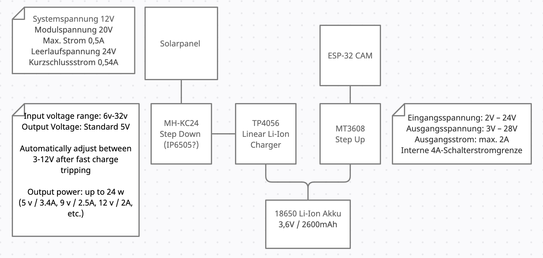

der Plan war mit dem Sohnemann in den Weihnachtsferien zu basteln: Löten
und programmieren. Vorlage zur Orientierung war das hier:
https://www.matheraetsel.de/wetter2.html
Schon vorhandene Bauteile: Solarzelle, ESP32-CAM und ein 18650.
Zusätzlich gekauft (siehe Anleitung): MH-KC24, TP4056 und MT3608.
Beim Vorbereiten und weiteren recherchieren bin ich auf das Forum hier
gestoßen. In vielen Threads werden ähnliche Komponenten-Konstellationen
mit step-down/TP4056/step-up zerrissen, man ist das Thema
Solar+Mikrokontroller überdrüssig. Jetzt bin ich verunsichert. Ein
klares Zielbild ausser "kauf dir eine fertige Solarleuchte und bau die
Schaltung aus" habe ich aber auch nicht gefunden.
Also, ein Versuch:
- Die eingesetzten Solarzellen in den Threads sind i.d.R. kleiner
spezifiziert, meine ist ein Übrigbleibsel und schon da - ich würde sie
gerne verwenden.
- Fertige Laderegler gibt es für kleines Geld, aber die würden anders
dimensionierte Akkus erfordern. Für den Junior würde ich lieber beim
18650 bleiben, den kennt er von den Taschenlampen, und wir haben einen
übrig.
- Der MH-KC24 ist kein LM2596, das sollte evtl. das ein oder andere
Problem umschiffen
- Der TP4056 ist in der Version mit extra Anschlüssen für den
Verbraucher, d.h. dieser liegt (vermutlich) nicht an der gleichen
Leitung wie der Ladestrom. Muss ich noch nachmessen. Ob das den Akku vor
Tiefentladung schützt habe ich auch noch nicht herausgefunden.
Ziel ist Spaß an Elektronik ohne Feuerwehr und explodierenden Akkus. Für
Tipps in die richtige Richtung bin ich sehr dankbar.

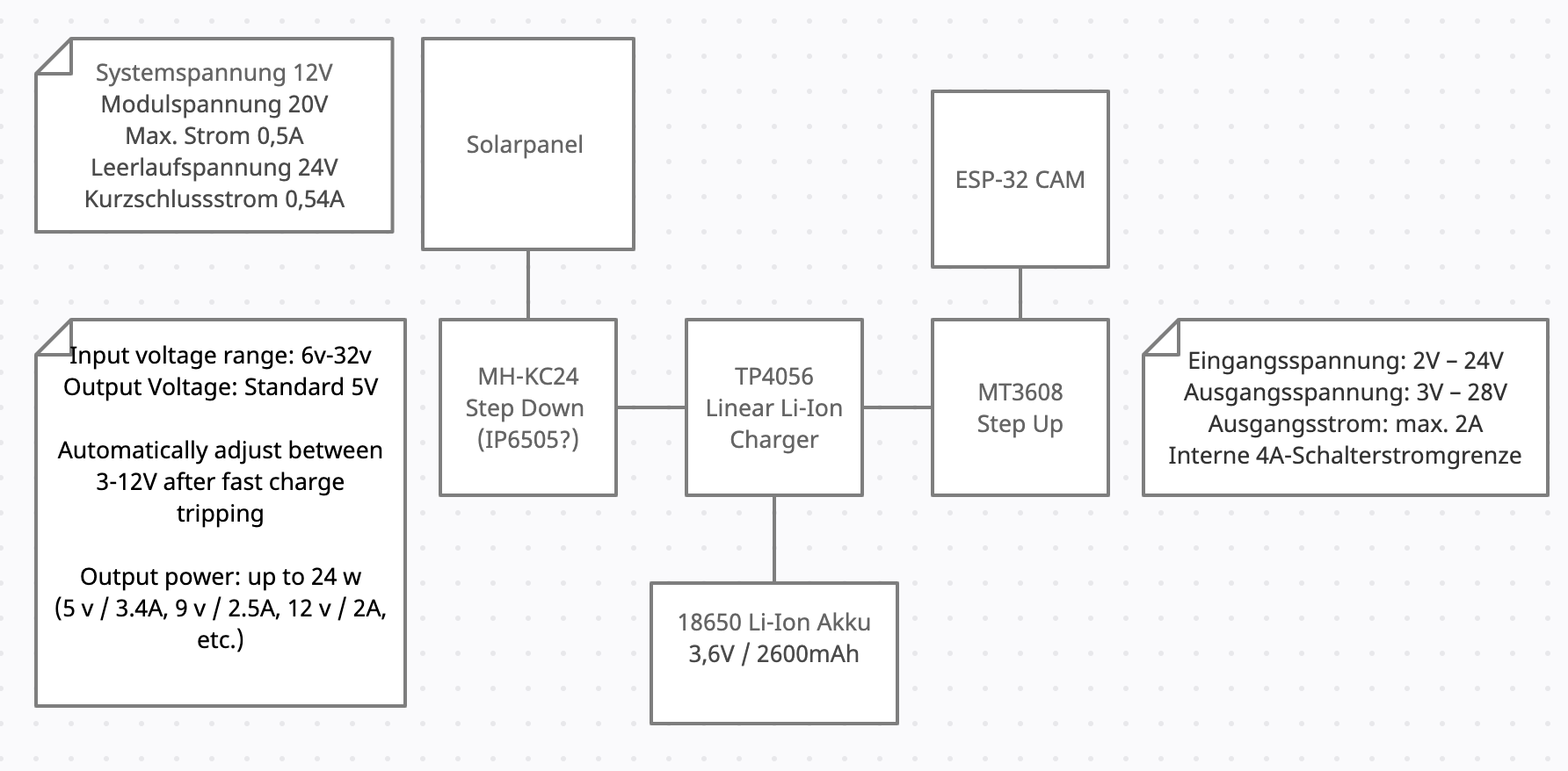

(Das erste Bild war falsch - sorry.)
VG
Axel

Bedenke dass noch lange nicht jeder Spannungswandler für Solar Panels
geeignet ist. Denn im Gegensatz zu den sonst üblichen Quellen liefern
Solar Panels einen begrenzten Strom, der nicht konstant ist.
Wenn dieser Buck Converter zu wenig Ausgangsspannung erkennt, dann zieht
er mehr Strom vom Solar Panel. Wenn das mehr ist, als das Panel liefern
will, dann bricht die Eingangsspannung ein. Das Modul wird gegensteuern
und noch mehr Strom ziehen. Dadurch bricht die Spannung noch weiter ein.
Und so weiter. Es entsteht eine Schwingung die etwas ganz anderes macht,
als vorgesehen.
Die Frage ist: Was passiert eigentlich, wenn die Spannung so weit
einbricht, dass das IC versagt? Geht es dann kaputt? Oder macht der Chip
dann etwas anderes kaputt? Kann er beim nächsten Sonnenaufgang überhaupt
starten, wenn der Strom langsam wieder ansteigt?
Mache dir auch Gedanken um die Ladezyklen. Willst du den Akku jeden Tag
nachladen, auch wenn über Nacht nur wenige Prozent entnommen wurden? Wie
oft macht der Akku das wohl mit?
Was du brauchst ist ein Laderegler speziell für Solar Panels und
natürlich passend zum Akkutyp.
