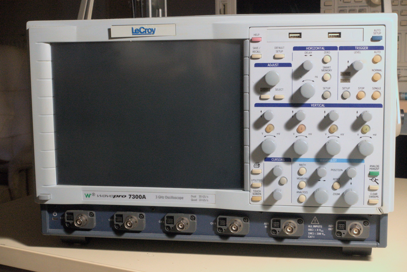

LeCroy Wavepro 7300a, Oszilloskop, 3GHz, 20 GS/s, 50 MPts mit Optionen
OP #6918682
LeCroy XStream Scope
Hardware Option XL, 50MPts bei einem oder 2 aktiven Kanälen, 25 MPts bei
3 oder 4 Kanälen
Softwareoptionen: DDM2, JLITE, XMAP (JTA2, XDEV, XMATH)
10.4'' Touchscreen, USB, Ethernet
Prozessor 2.8 GHz, Memory 1GByte
Windows XP, Service Pak 3

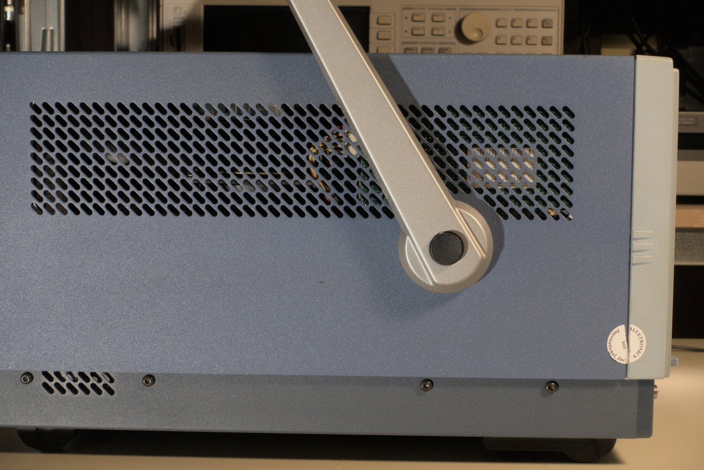

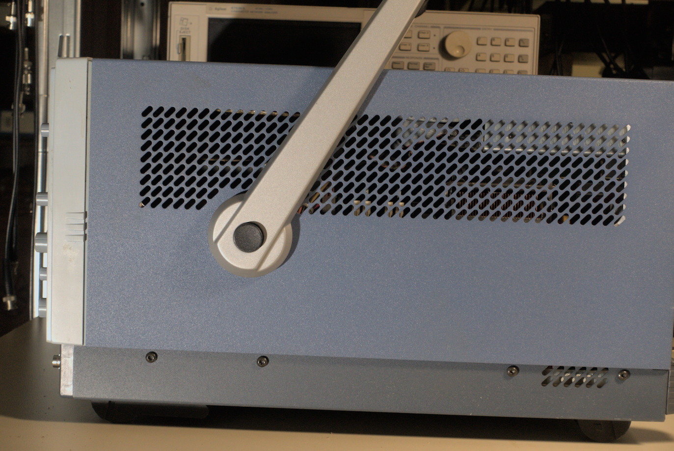

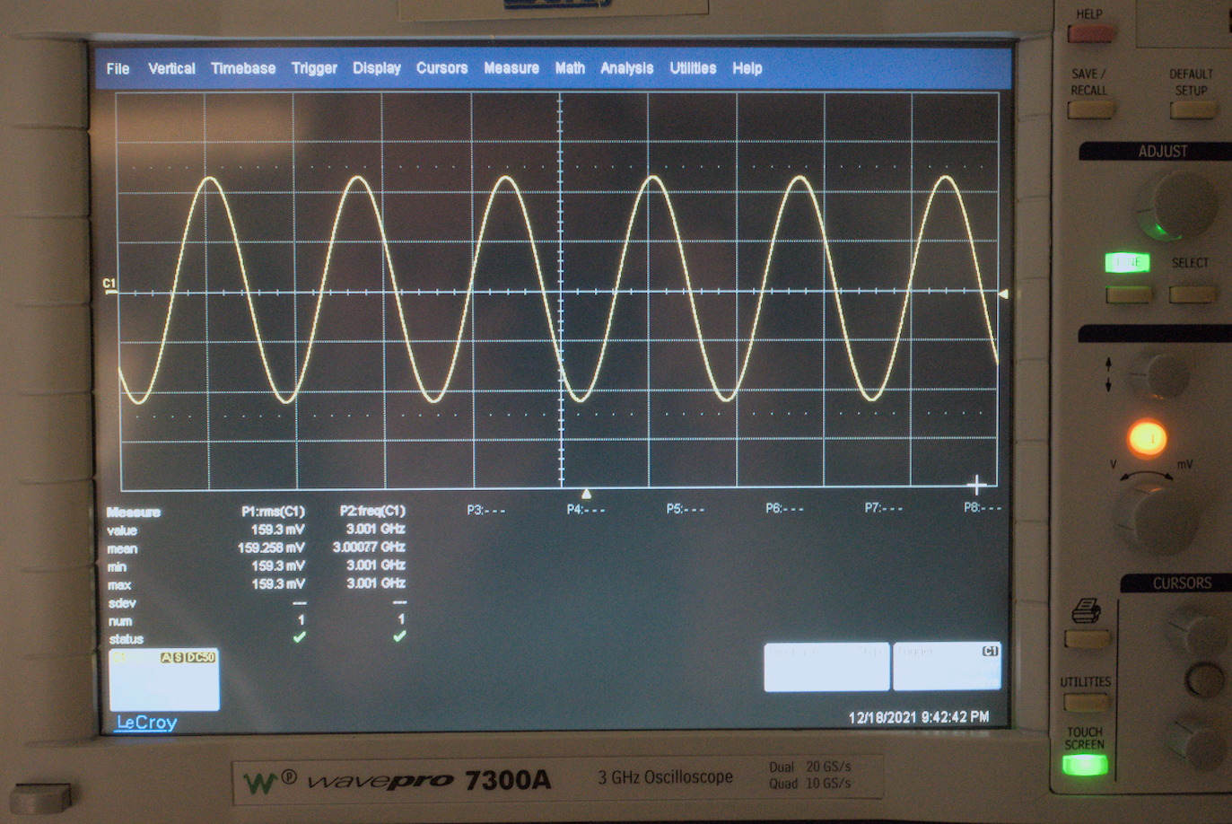

Das Gerät ist optisch und technisch in einem sehr guten Zustand mit

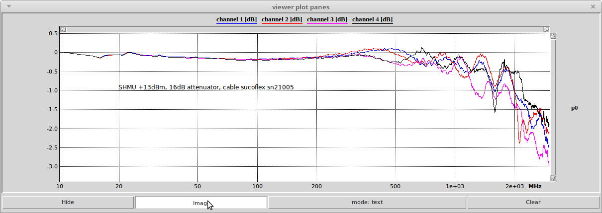

wenigen Gebrauchsspuren. Siehe dazu auch das letzte Bild mit dem
Ergebnis einer sorgfältigen Messung der Bandbreite. Der einzige bekannte
kleinere Mangel ist ein kleiner Riss seitlich an der Frontplatte, der
geklebt wurde. Es wird verkauft, weil ich ein Scope mit dieser
