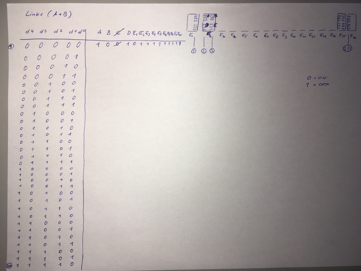

Stell doch einfach mal eine Logictabelle auf welche Signale du am
Eingang hast und was du am Ausgang brauchst. Wenn man das einmal
aufgeschrieben sieht dann faellt einem die Schaltung von alleine ein. Im
Prinzip brauchst du einen Zaehle der die Anoden durchschaltet und dann
noch eine Logic welche Passend zum Zaehlerstand noch den richtigen Pin
vom LM3914 an die Kathoden schaltet. Und natuerlich noch Pegelwandler am
Ausgang.

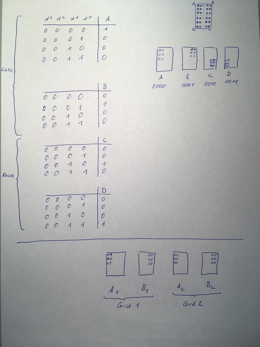

Testweise hab ich die Segmente des VFD (je sechs Segmente zusammen)
verdrahtet - ausgehend von 30 Segmenten pro Kanal - komme ich auf vier
3x2-Segmente pro Grid und 16 Grids. Das sind dann 20 Pins insgesamt.
Diese zwanzig Pins müsste ich nun multiplexen und ausgehend von den 30
LED-Ausgängen ansteuern.
Wie in etwa sieht eine solche Logiktabelle aus?

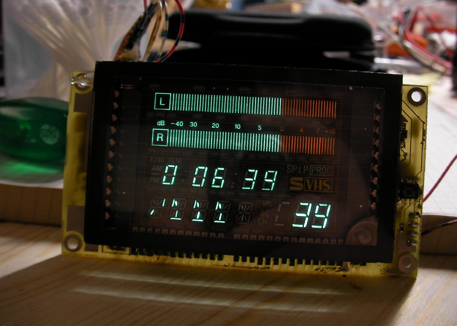

von Olaf (Gast)
Schau mal hier...
Die Anzeige hat 64Segmente. Die eine haelfte der Logarithmierung hab ich
inch Hardware gemacht, der Klassiker mit Diode in Rueckkopplung von OP
und die andere Haelfte in Software im STM32F030.
ICh glaub die fehlen einfach noch die notwendigen Grundlagen um sowas zu
machen, tut mir leid.
Olaf

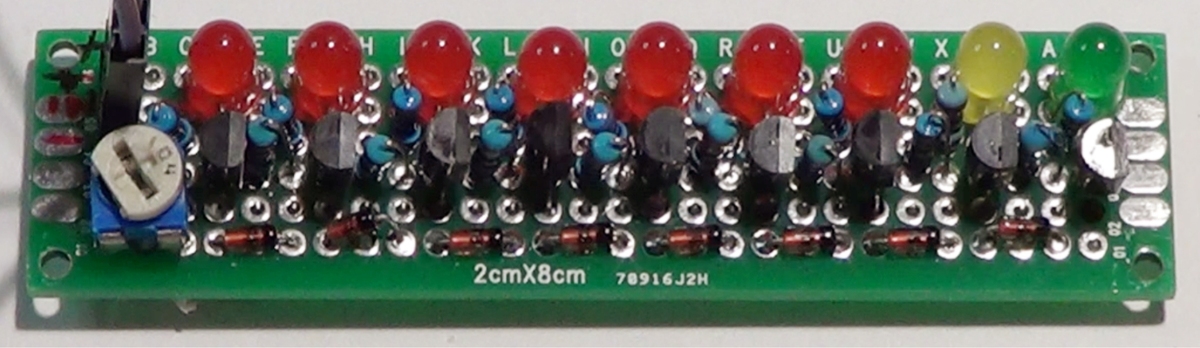

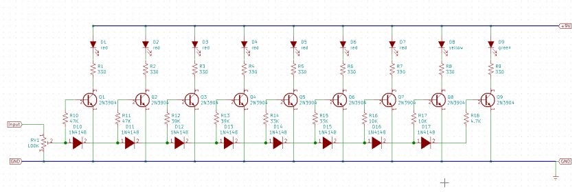

von Michael M. (Firma: Autotronic) (michael_metzer)
Alex schrieb:
> Ich möchte auf Mikrocontroller verzichten
Schon mit nur 9V Versorgungsspannung lassen sich 9 LEDs ansteuern. Mit
einem Trick können es dann auch 18 LEDs werden, indem man parallel zu
jeder LED über einen Tiefpass eine weitere LED schaltet. Das ist zwar
nicht perfekt, fällt aber optisch nicht auf.
Viel mehr als 9 LEDs sollten es mit dieser Transistoransteuerung nicht
werden, weil sonst die Basiswiderstände von ihren Werten zu weit
auseinander liegen würden.
Es geht in diesem Thread aber nicht um LEDs, sondern um ein VFD.

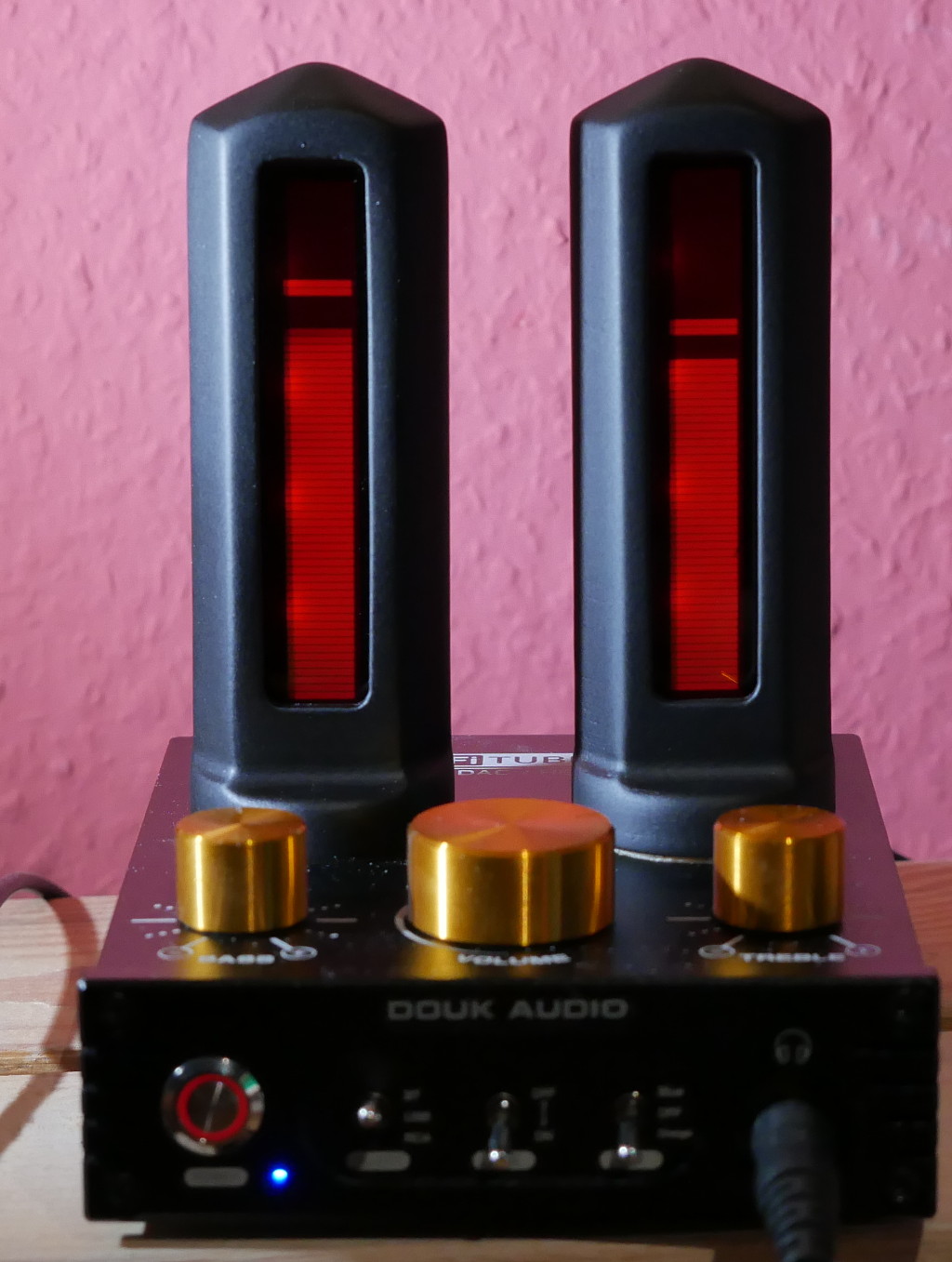

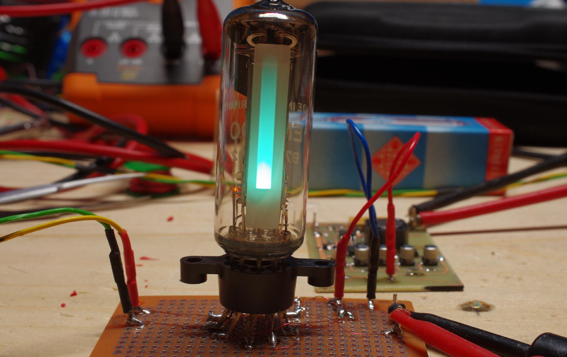

von Olaf (Gast)
Naja, man koennte Fragen wofuer man ueberhaubt sowas braucht. Seitdem
man keine Tapes mehr aussteuern muss braucht man es eigentlich gar
nicht. Also kommt es nur auf die Optik an. Und LEDs sehen leider
ziemlich kacke aus.
Cool aussehen tun Plasma VU-Meter, eine Thermometerroehre EM800 (siehe
Anhang) und halt VFDs wenn man ein VFD aus einem der grossen und teuren
Hifi/Videogeraete der 80/90er hat. LEDs dagegen sehen aus wie Cordhose
und Oberlippenbart. :-D

von Olaf (Gast)
> A/D Wandlern und 2 sehr geschickt programmierten EPROMs zu lösen.
Mit 1-2 geschickt programmierten Eproms+Zaehler liess sich der Wunsch
des TOs ja auch loesen. Aber eine Logictabelle muss man dann schon
aufstellen koennen damit die Bits die richtigen Pegel haben.

von Olaf (Gast)
Hier noch mal ein Beispiel fuer ein VU mit VFD.
Das Filament liegt auf -24V. Gitter und Anoden schalte ich dann
vom Mikrcontroller mit Multiplex zwischen +5V und -24V um. Dann kann man
direkt mit einem PNP Transi vom Mikrocontroller, oder von mir aus auch
der Logic ansteuern. Deshalb sieht der Text unten auch komisch aus, das
kommt durch den Multiplex beim fotografieren.
Und noch eins. Die beiden Anzeigen oben am Kopfhoererverstaerker lasse
mit einer Widerholrate von 200Hz laufen. Dadurch sehen sie in der
Realitaet
voll krass geil aus weil das weit von dem weg ist was ein Auge
unterscheiden kann. Das wirkt dann wie eine Analoganzeige.
Olaf

Ich muss nochmal nachfragen:
Eine Logiktabelle ("truth table"?) besteht doch aus Input und Outputs.
In meinem Fall wären das 30 Inputs (die LED Ausgänge vom LM316).
Diese Inputs stelle ich in Binärschreibweise dar, oder?
Meine Outputs (insgesamt 20?) sind die 4 "Segment-Pins" und die 16
Grid-Pins, richtig?
Hab ich noch etwas vergessen oder bin ich komplett auf dem Holzweg?
Ich habe schon einige Beispiele für 4 zu 1 oder 16 zu 1 Multiplexer
gefunden, das hilft mir aber nicht so richtig weiter.
Falls es sehr einfach ist - könnte mir das jemand beispielhaft für die
ersten zwei "Leuchtpunkte" des Bargraphs erklären?
Pro 5x7 Stelle/Grid ergeben sich 4 Leuchtpunkte mit je 2x3 Pixeln
(zwei für den linken Kanal/oben und zwei für den rechten Kanal/unten)
 - als "Segment" fest miteinander verbunden.
In Textform würde das für den ersten beiden der dreißig darzustellenden
Leuchtpunkte bedeuten:
  Links  LED 1 an > Segment 1 + Grid 1
  Rechts LED 1 an > Segment 3 + Grid 1
Links  LED 2 an > Segment 2 + Grid 2
Rechts LED 2 an > Segment 4 + Grid 2
usw. ...
Viele Grüße und Danke für die Hilfe bisher!
@ Olaf: Das ist ein sehr schönes VFD, wo war das verbaut? :)
Alex
von Olaf (Gast)
> Grid-Pins, richtig?
Nein. Du brauchst ja irgendetwas das deinen Multiplex ausfuehrt. Also
einen 2-Bit Zaehler von 0 bis 3 und einen entsprechenden Encoder. Damit
steuerst du die Segmente an. (ueber PEgelwandler natuerlich) Wobei du
den Encoder auch mit in die beiden Eproms verlagern koenntest.
Diese Signale brauchst du auch an deinem Eprom. Damit weiss es dann
welches Segment gerade aktiviert ist. Damit waehlst du dann aus welchen
deiner LM3914 Ausggaenge, die also ans Eprom muessen, an die Grids
weitergeleitet werden. (auch ueber Pegelwandler)
DAs war mal in einem Panasonic HifiVideo. Die besseren Geraete konnte
man damals auch als Bandmaschine verwenden und hatten dafuer auch eine
manuelle Aussteuerung, deshalb brauchten die auch eine Anzeige. Die
lagen damals so zwischen 2000DM (5Koepfe) und 3000DM (7-Koepfe mit
Schnittcomputer)
Aehnliches gab es aus demselben Grund auch in hochpreisigen Tapedecks,
ich meine z.B Onkyo haette sowas gehabt. Wobei man aber genau aufpassen
muss. Sowas wurde dann teilweise von billigen Kisten uebernommen, aber
dort nur noch mit 6 oder 9Segmenten die man optisch unterteilt hat damit
sie nach mehr aussehen.
Ich hab sogar noch ein VFD das ist so 20x15cm gross. Ein richtiger
Glasbaustein. Das stammt aus einem Mischpult von Nakamishi. Das zeigt
beeindruckend was technisch moeglich war. Mir ist bloss noch keine coole
Anwendung dafuer eingefallen.....
Olaf

von Alex (Gast)
Hallo Leute,
ich habe eben nochmal versucht, eine Logictabelle aufzustellen.
Der erste Ansatz war Quatsch, weil ich 0=ON und 1=OFF vertauscht habe.
Die erste Zeile habe ich ausgefüllt, für den Fall, dass der erste
Leuchtpunkt des linken Kanals(von dreißig) aufleuchtet. Die Grids (von
E1 bis E16 müssen alle auf "1" stehen. Mangels Platz auf der Skizze habe
ich das weggelassen.
Stimmt meine Logictabelle jetzt prinzipiell?
Kann/muss ich beide Kanäle zusammen in eine Tabelle schreiben, oder
sollte ich in Links/Rechts trennen?
Eine Frage zum 2732 EPROM: der EPROM hat doch nicht genügend Ausgänge(8
Outputs/ x2 bei zwei EPROMS) - kann man das irgendwie erweitern?
Viele Grüße,
Alex

von Alex (Gast)
Hallo Leute, kann sich das nochmal jemand anschauen?
Ich muss nur wissen, ob die Tabelle so richtig ist.
https://www.youtube.com/watch?v=dLh1n2dErzE&t=18s
Hier wird doch fast genau das umgesetzt, was ich vorhabe.
Wenn ich das richtig sehe, reicht wahrscheinlich ein EPROM für mein
Vorhaben, oder?
