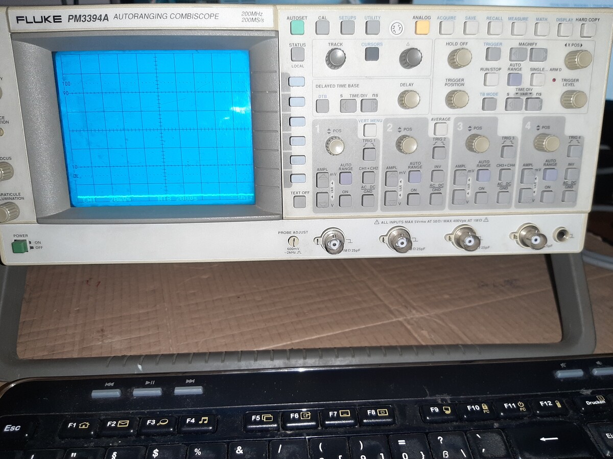

ich habe günstig ein Fluke PM 3394A ergattert. Das Gerät lässt sich
problemlos einschalten. Im analog Modus funktioniert alles bestens, aber
im digital Modus hat Kanal 1 und 3 einen riesigen Offset. Selbsttest
läuft ohne Fehlermeldungen durch, aber die Selbstkalibrierung läuft
immer auf "incomplete".Ich habe die Backup Batterien entfernt weil sie
ausgelaufen sind und ersetzt.
Kennt jemand von euch diese Oszilloskope bzw. kennt wer dieses Problem
bei diesen Dingern?
Lg Mike
