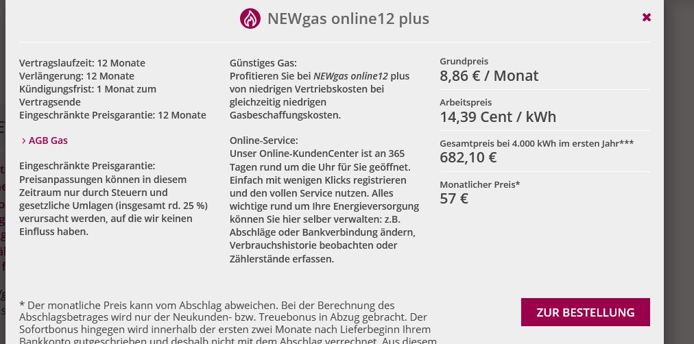

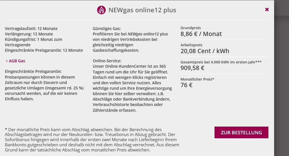

Ausgangslage: Verbrauch ca. 4000kWh/Jahr, bisher rund 6ct/kWh und 5,50€
Grundpreis im Monat. Jetzt sollen es 20ct + 8,86€ Grundpreis sein.
Gut, 20ct werde ich sicher nicht zahlen, aber es wird schon schwierig
einen Anbieter mit <15ct ohne Bonusschwindelei zu finden.
Also 909€ statt  300€/Jahr. Jaja, weiss ja jeder dass Gas teurer

von H.Joachim S. (crazyhorse)
H. O. schrieb:
> x5
> CO2 Abgabe Erdgas pro kwh, netto:
>    Jahr CO2 Abgabe
>    2021 0,46
>    2022 0,55
>    2023 0,64
>    2024 0,82
>    2025 1,00
Es ging mir nur um den Anstieg zwischen 2021 und 2022. Und was anderes
habe ich auch nicht geschrieben.
Mit deinen Zahlen: (0,55ct - 0,46ct) * 4000 = 360ct=3,6€. Voilà
