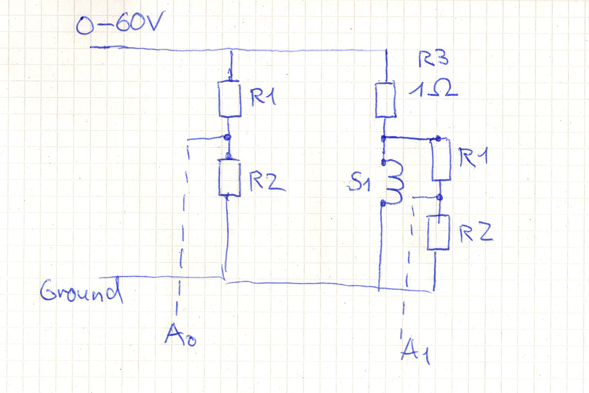

Ich würde gerne zwei Spannungen mit meinem Arduiono Mega 2560 messen.
Ich kenne das Prinzip vom Spannungsteiler. Das Problem welches ich jetzt
allerdings habe ist, das ich ein Potential auf dem Null Leiter habe. Der
Arduino erhält seine Stromversorgung per Laptop Netzteil, meine
Messquelle (Magnetspule) bekommt die Spannung  direkt vom Hausnetz und
als gepulste Halbwelle. Ich habe mit dem Voltmeter beide Nullleiter
zueinder gemssen, wenn ich AC messe habe ich 110V zwischen Laptop
Netzteil und dem Hausnetz, bei DC Messung habe ich Null. Irgendwo habe
ich einen Denkfehler könnt ihr mir helfen? DANKE!

Wahrscheinlich kommt das von den Entstörkondensatoren im Netzteil. Dein
Netzteil hat keine Erdung, stimmts?
Wenn ja, dann kannst du den GND Anschluss deiner Schaltung einfach mit
dem GND Anschluss der Messquelle verbinden.
Du kannst deine Messung korrigieren, indem du parallel zu deinem
Multimeter einen 1kΩ Widerstand schaltest, so dass da etwas Last drauf
kommt. Ich gehe davon aus, dass du dann annähernd 0 Volt misst. Wenn
nicht, wird dir der Widerstand sofort abfackeln. Dann brauchen wir ein
anderes Lösungs-Konzept.

So habe mal meine Messquelle an ein Oszi gehalten und siehe da, ich habe
auch eine negative Spannung drauf, verursacht wohl durch die Spule,
obwohl ich eine Diode vor der Spule platziert habe.
Jetzt ist meine Überlegung das ganze galvanisch getrennt zu messen. Ich
habe gelesen dazu gibt es lineare Optokoppler (IL300). Hat mir dazu
jemand vielleicht einen Schaltplan für eine Spannungsmessung, die
funktioniert?
