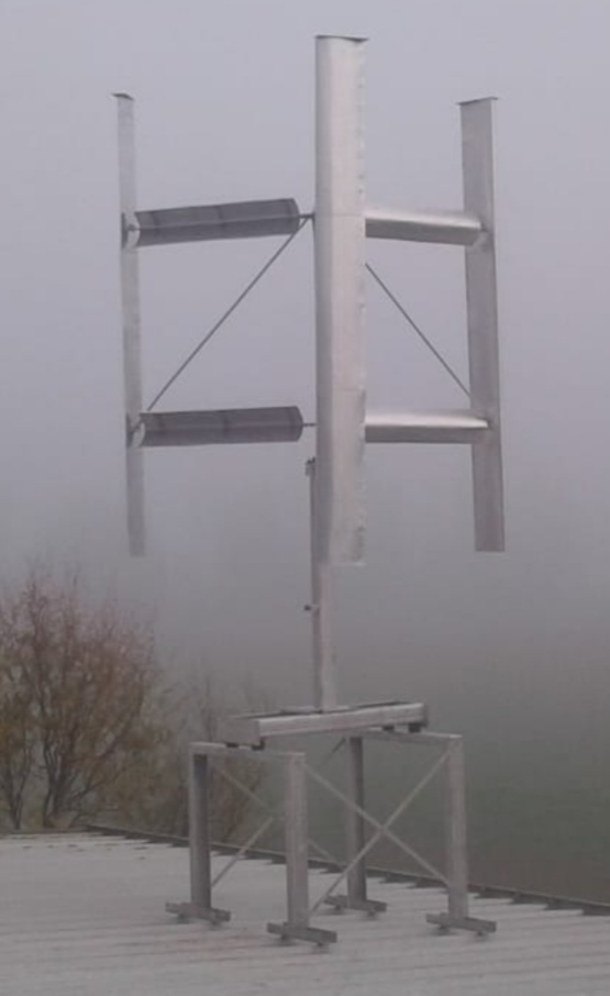

Guten Morgen,
komme eher von der Mechanik Seite und habe aus Lust und Laune einen 3m
Durchmesser H Rotor gebaut. Dieser dreht sich schon mal. Jetzt kommt es
langsam aber sicher zur Elektronik. Dafür habe ich mir gedacht 4 Direct
Drive LG Motore als Generator zu verwenden. Der ist ja für solche
Projekte beliebt, wobei eine gesamte Projektbeschreibung trotzdem nicht
zu finden ist. Hier ein interessanter Thread:
http://www.daswindrad.de/forum/viewtopic.php?f=8&t=859&sid=0b2e87deeaa87900fd70a025e55b0ab1&start=20#p33778
Von der Rotor Welle habe ich noch eine 2,25 Übersetzung auf den
Generator, somit sollte ich bei 5m/s auf 54 U/m und 40m/s auf 432U/m
kommen.

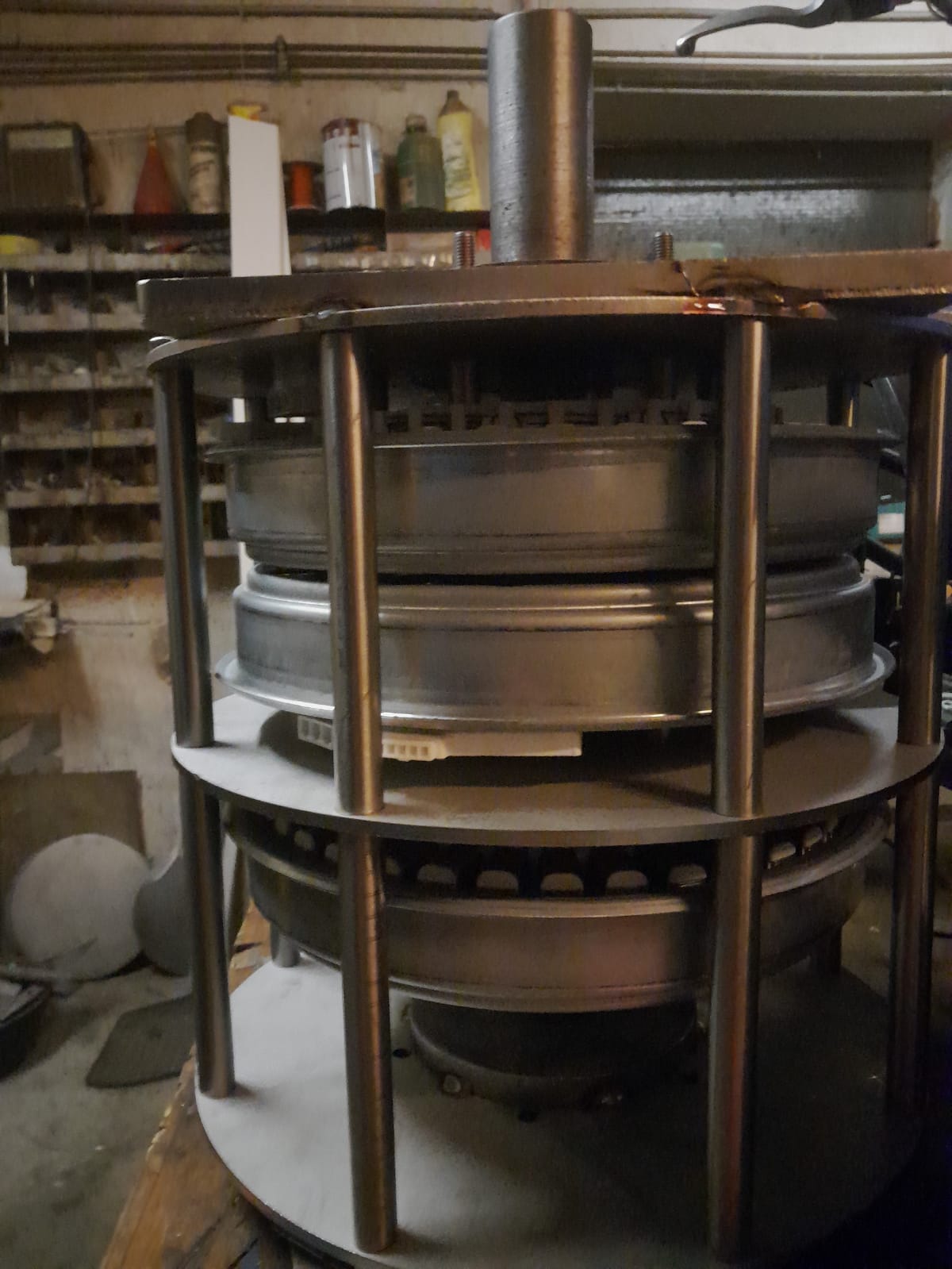

Gast #6924096
Anbei ein Foto vom Windrad und dem aktuellen Generator Aufbau. Nächster
Schritt wäre einmal ein Bohrmaschine an die Welle zu machen und ein paar
Tests bzgl. der Verschaltung der Pole.
Es gibt relativ günstige China Wind/Solar Hybrid Regler, wenn ich es
schaffe da ins richtige Spannungsfenster zu treffen wäre dies mal ein
Weg:

Ansonsten wie von Helge erwähnt ein alter Solar Gleichrichter.
Freischalten per DC Schütz, Bremsen muss ich mein Rad ja nicht, kann
maximal mit Windgeschwindigkeit laufen.

Gast #6924193
Sepp schrieb:
> kann maximal mit Windgeschwindigkeit laufen
Wenns stürmisch ist (>100km/h), hälts das auch aus?
Immerhin hast ja genug Optionen zum verschalten mit 4 generatoren, um
für die verschiedenen Umrichter in den passenden Spannungsbereich zu
kommen.
