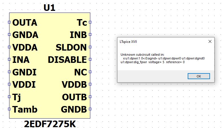

ich würde gerne den genannten Halbbrückentreiber in LTspice einbinden.
Die .lib Datei habe ich mir von direkt von Infineon geholt.
(https://www.infineon.com/cms/de/product/power/gate-driver-ics/2edf7275k/)
Das Einbinden habe über File -> Open und dann bei .SUBCKT 2EDF7275K mit
Rechtsklick "Create Symbol" gedrückt.
Das Bauteil liegt auch im AutoGenerated Ordner jedoch kommt immer die
Fehlermeldung "Unknowen Subcircuit"(siehe Screen) beim Starten der
Simulation.
Wie ich kann ich den Fehler beheben?
Danke schonmal im voraus.
Gast #6926542
Vergiss Infineon's Modelle für LTSpice.
Sie sind absichtlich nicht dafür gebaut, für die Firma macht es Sinn.
Für uns, den Kunden absolut Nein...
