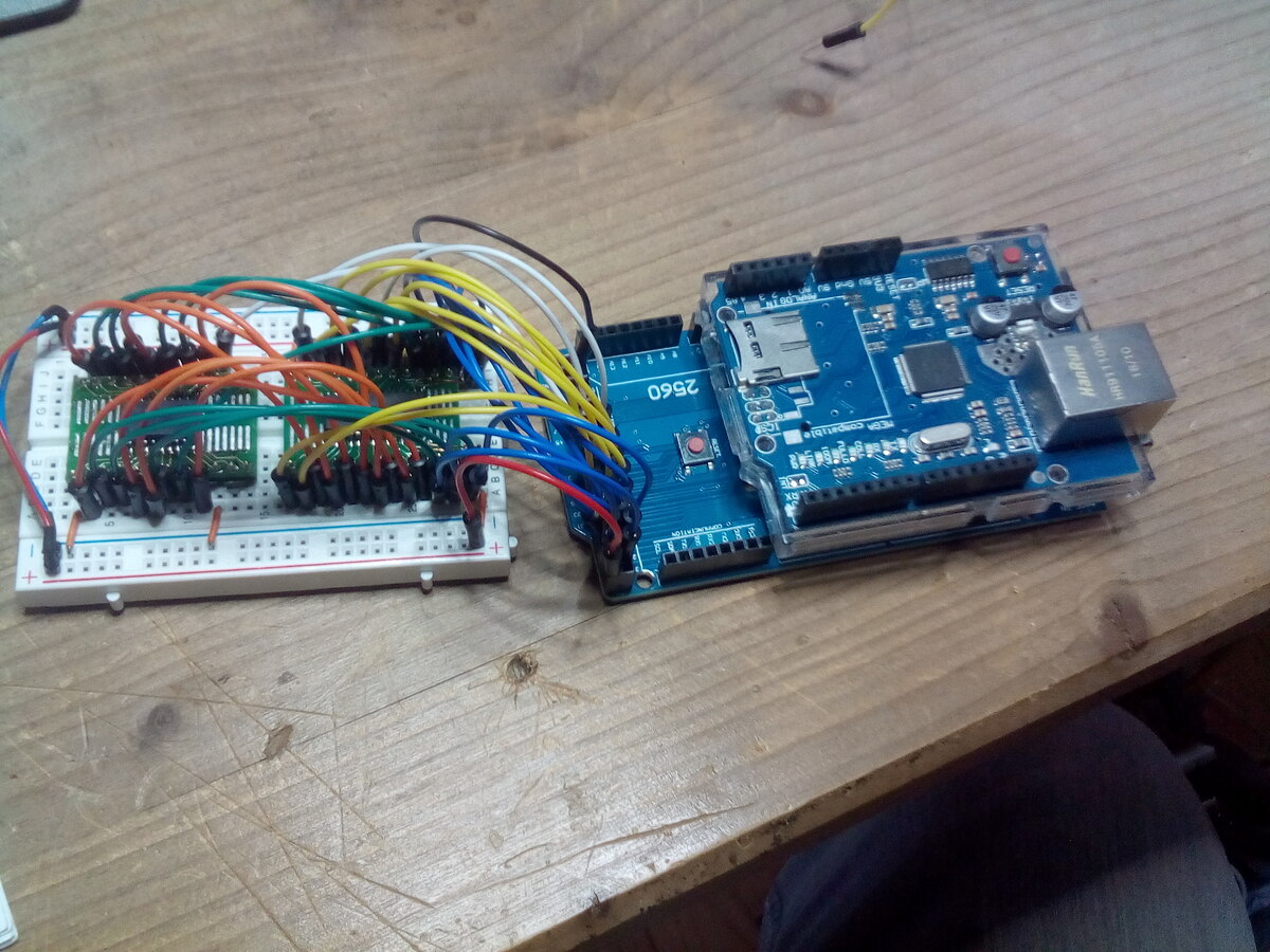

ich habe einem Arduino Mega2560 32k externes RAM gegönnt und versuche
das jetzt möglichst flexibel einzurichten.
Die Methode die auf
https://hackaday.io/project/21561-arduino-mega-2560-32kb-ram-shield
erwähnt wird, lässt ja nur zu dynamische Variablen in den XRAM zu
schieben.
Laut https://www.nongnu.org/avr-libc/user-manual/malloc.html kann man
auch .data und .bss in den externen Speicher schieben, aber das
funktioniert nicht :/
Ich habe mir in der Arduino-Umgebung ein eigenes board erstellt.
Dazu reicht es im sketch-folder einen Ordner mit einer boards.txt
anzulegen.
Um die Linker flags übergeben zu können braucht es dann noch eine
platforms.txt mit dem Eintrag
compiler.ldflags=-Wl,--section-start,.data=0x802200,--defsym=__heap_end=0x80A1FF
leider klappt das nicht - ich habe es nicht weiter untersucht, aber an
der seriellen kommt keine Ausgabe
Wenn ich jedoch nur den heap in den externen RAM verweise
compiler.ldflags=-Wl,--defsym=__heap_start=0x802200,--defsym=__heap_end=0x80A1FF
dann funktionniert das wunderbar.
Allerdings habe ich dann wieder die Einschränkung dass nur dynamisch
erstellte Variablen dahin verwiesen werden.
Leider ist mein Verständnis von Compiler und Linker recht gering und ich
weiss nicht wie ich hier weitersuchen soll, bzw. was da überhaupt
passiert.
Bin für jeden Hinweis dankbar!

von Noob A. (strippenzieher)
Ich schrub doch: "bin für jeden Hinweis dankbar" :)
also Danke dafür!
Habe das im Eifer  und in der Freude dass der Drahtverhau tatsächlich
funzt grad mal vergessen.
Wird nachgerüstet und kommt auch ganz sicher ins fertige Layout.
Und ja, leider hilfts bei der eigentlichen Fragestellung nicht weiter...
auch wenns womöglich später die Suche nach dem Ursprung von obskurem,
sporadischen Fehlverhalten unnötig macht :)

von EAF (Gast)
Das Problem wird sein, dass in XMCRA das SRE Bit gesetzt sein muss
bevor die Variablen (z.B. Serial) initialisiert werden.
Das kann man in einer frühen .init Section tun.

von foobar (Gast)
Das muss bereits im Startup-Code, der ja die Data-Sektion ins RAM
kopiert, drin sein.
Aber mal ehrlich: was soll der Krampf, die vermurksten 2560er noch mit
externem RAM zu erweitern - die werden dadurch nicht besser.  Mehr als
64kB Kode+Daten wird mit 8-Bit-CPUs immer ein häßliches Gewurschtel - da
sollte man doch mal den Schritt zu 32-Bit-CPUs wagen.  Ist ja nicht so,
dass die schwieriger zu kommen oder teurer sind ...
Da ändert sich leider genau nix wenn ich das Beispiel mit .init1
verwende
Addressen ohne .init1
08:27:29.020 -> Dynamic buffer 1 of 4096 bytes created, address: 0x11F9
08:27:29.020 -> Dynamic buffer 2 of 4096 bytes created, address: 0x1F9
08:27:29.068 -> Dynamic buffer 3 of 4096 bytes created, address: 0xF1F9
08:27:29.068 -> Dynamic buffer 4 of 4096 bytes created, address: 0xE1F9
08:27:29.068 -> Dynamic buffer 5 of 4096 bytes created, address: 0xD1F9
08:27:29.068 -> Dynamic buffer 6 of 4096 bytes created, address: 0x2376
08:27:29.068 -> Dynamic buffer 7 of 4096 bytes
buffer 6 und 7 werden dynamisch erzeugt und korrekt irgendwo hinter
0x2200 und vor 0xA1FF geschoben
hier habe ich die Fkt. enableExternalMemory() wie oben beschrieben
eingefügt
08:29:43.135 -> Dynamic buffer 1 of 4096 bytes created, address: 0x11F9
08:29:43.135 -> Dynamic buffer 2 of 4096 bytes created, address: 0x1F9
08:29:43.135 -> Dynamic buffer 3 of 4096 bytes created, address: 0xF1F9
08:29:43.135 -> Dynamic buffer 4 of 4096 bytes created, address: 0xE1F9
08:29:43.182 -> Dynamic buffer 5 of 4096 bytes created, address: 0xD1F9
08:29:43.182 -> Dynamic buffer 6 of 4096 bytes created, address: 0x2376
08:29:43.182 -> Dynamic buffer 7 of 4096 bytes
Alles wie gehabt :(
Wie kann ich den startup-code modifizieren, und das dann auch noch so
dass es abhängig von der board-Auswahl in der Arduino IDE gemacht wird?
von foobar (Gast)
Hast du mit deinem Drahtverhau überhaupt schon einmal einen Memorytest
laufen lassen?
Btw, 4k at 0xF1F9 sieht ziemlich merkwürdig aus ...
Ich habe den Test von
laufen lassen
Sagt: alles in Ordnung selbst mit 0 waitstate
Hast du da eine bessere Möglichkeit das zu testen?
Ja ich weiss, die Addressen sind total wirr. Keine Ahnung wie das
zustande kommt...
Eigentlich dürfte ja auch nix hinter 0xA1FF addressiert werden da das
als heap_end gefiniert wurde.
Zumindest soweit ich das verstanden habe...
