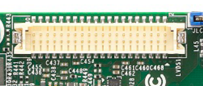

ich bin auf der Suche nach dem richtigen Kabel oder zumindest Stecker
für den LVDS Anschlusses eines Mainboards. Konnte bisher bei den mir
bekannten wie Conrad oder RS nichts passendes finden.
Bild ist angehängt. Es sind 2 Reihen zu 20 Pins und das Rastermaß ist
1,27. Hatte zwar ein Messerleisten Kabel (hoffe das heißt so, wie die
IDE Kabel) gefunden, dieses passt aber physisch nicht in den Stecker.
Der Bügel der das Flachbandkabel in die Messerleiste drückt steht
seitlich über.
Weiß jemand wie der Anschluss heißt oder hat sogar einen Link oder eine
Artikelnummer für etwas passendes?
Schonmal Danke und einen schönen Tag,
Heribert

Ja. Du brauchst als Gegenstück das Case (C am Ende)
https://www.digikey.de/de/products/detail/hirose-electric-co-ltd/DF13-40DS-1-25C/241808
und die passenden Crimp-Kontakte. Es gibt auch vorkonfektionierte
Einzeladern in verschiedenen Farben und Längen zum Zusammenbauen eines
fertigen Kabels. Beispiel:
https://www.digikey.de/de/products/detail/hirose-electric-co-ltd/H4BBG-10104-L6/425569
