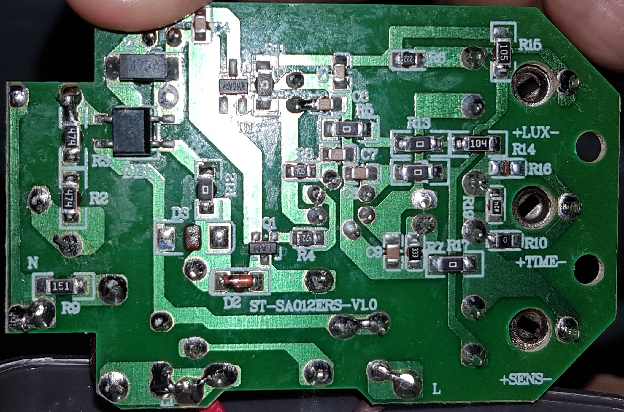

während der o.g. LED Fluter noch einwandfrei funktioniert, war der
angeflanschte Bewegungsmelder nach knapp über 2 Jahren hinüber. Das
äußerte sich in mangelnder Sensitivität und die Haltezeit war ca. 1
Sekunde.
Das Gehäuse ist voll verklebt und entsprechend nicht zum Öffnen
geeignet.
Der Grund:

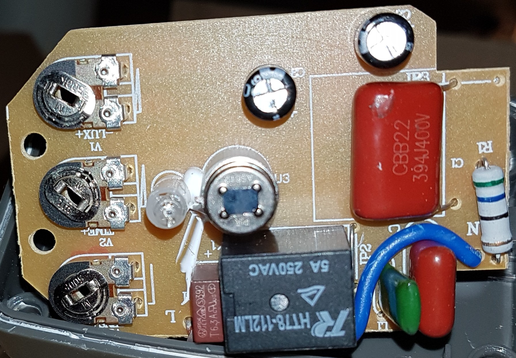

Auf der Platine findet man ein Kondensatornetzteil mit 390nF und daran
direkt den Brückengleichrichter.
Den DC-Teil kann man gut am Labornetzteil testen, der war noch nicht
hinüber.
Das Relais zieht bei 10 V und Raumtemperatur gut 20mA.
Ein Tausch des Kondensators gegen einen X2-Typ im RM 15-16mm hat den
Bewegungsmelder nochmal zum Leben erweckt.
Baugleiche Bewegungsmelder-Module gibt es bei Ali für unter 2€, so dass
die Versandkosten für den Ersatzkondensator wirklich nicht hoch
ausfallen dürfen, damit sich die Sache rechnet.
