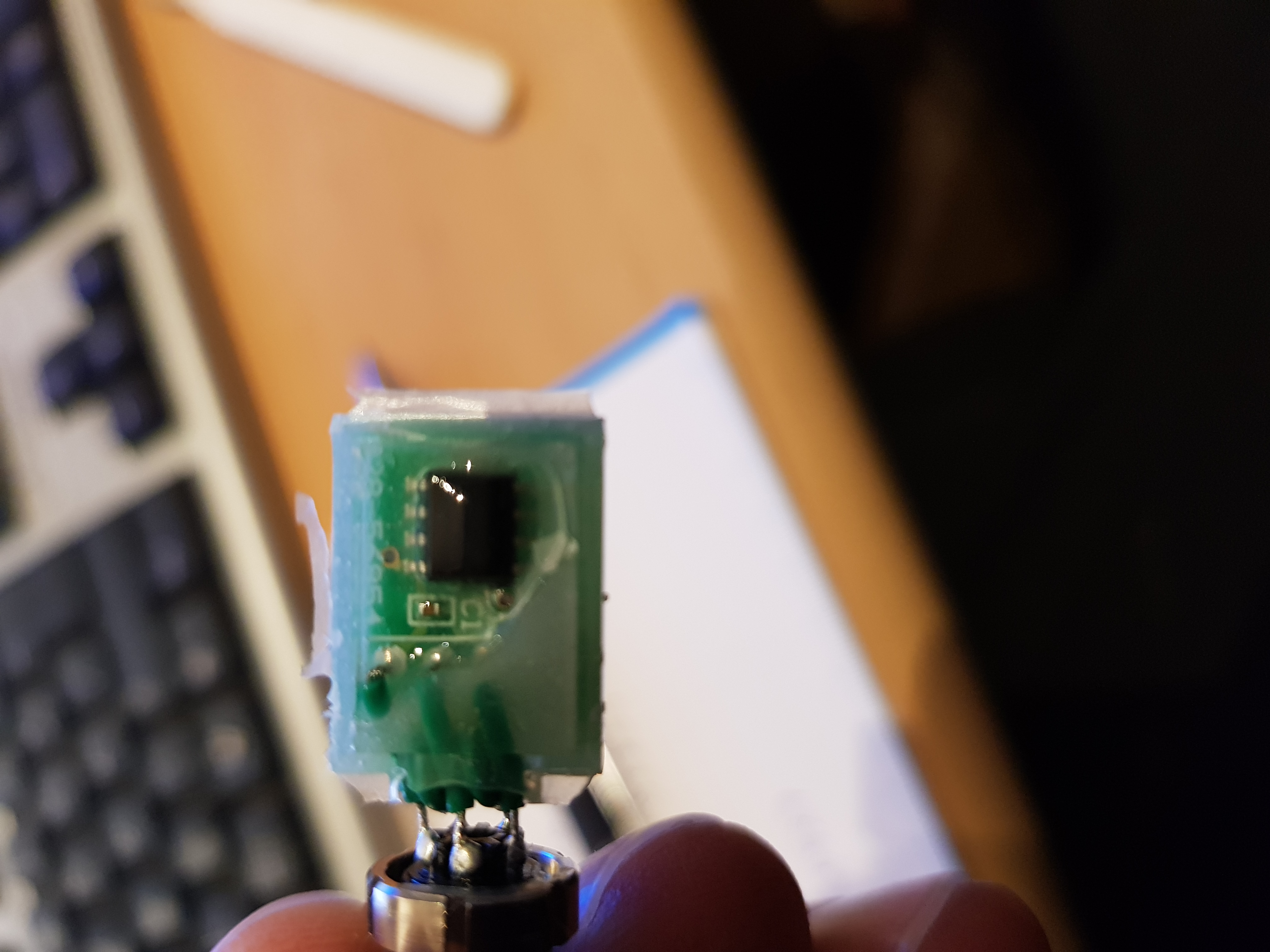

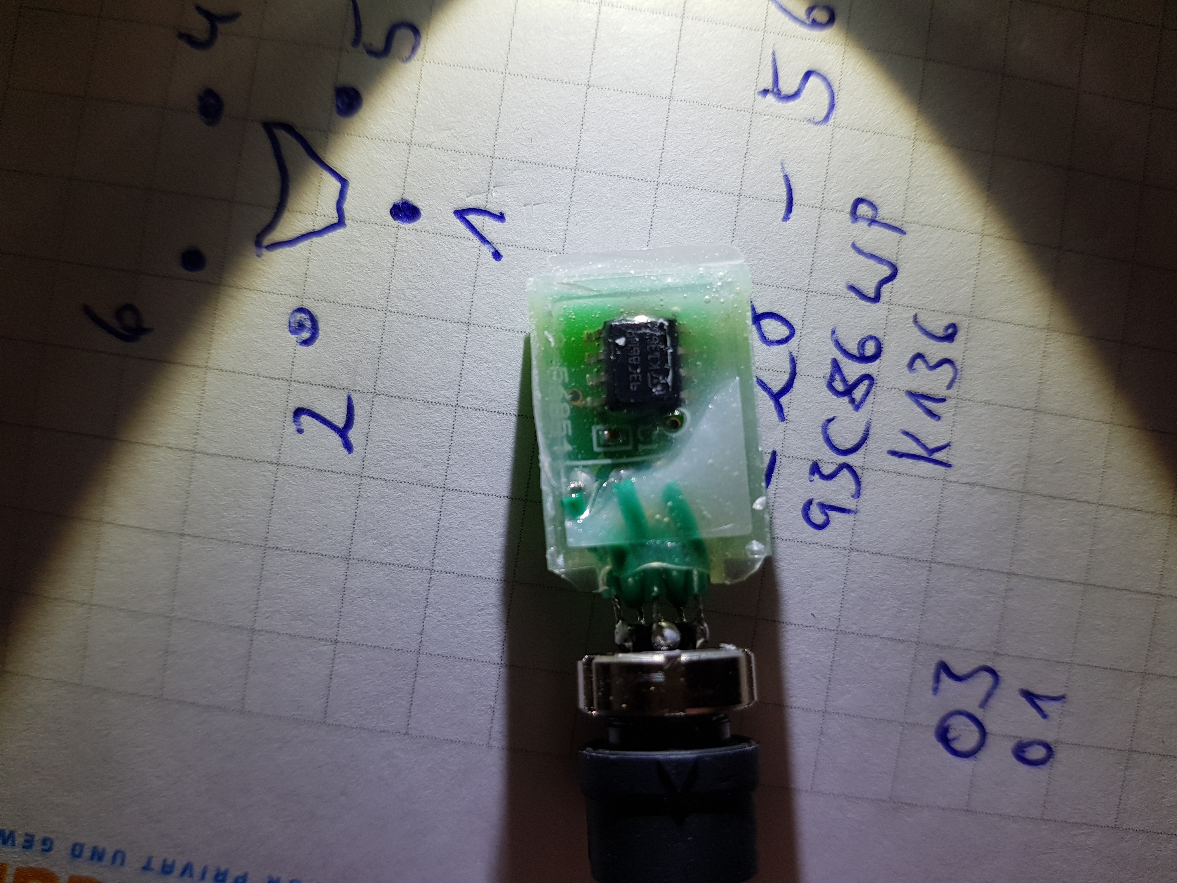

ich habe einige Erfahrung im VBA Programmieren, bin aber Laie was diese
Thema angeht. Ich habe schon einige Threads durchstöbert, aber nichts
entsprechendes gefunden.
Es geht um folgenden Sachverhalt:

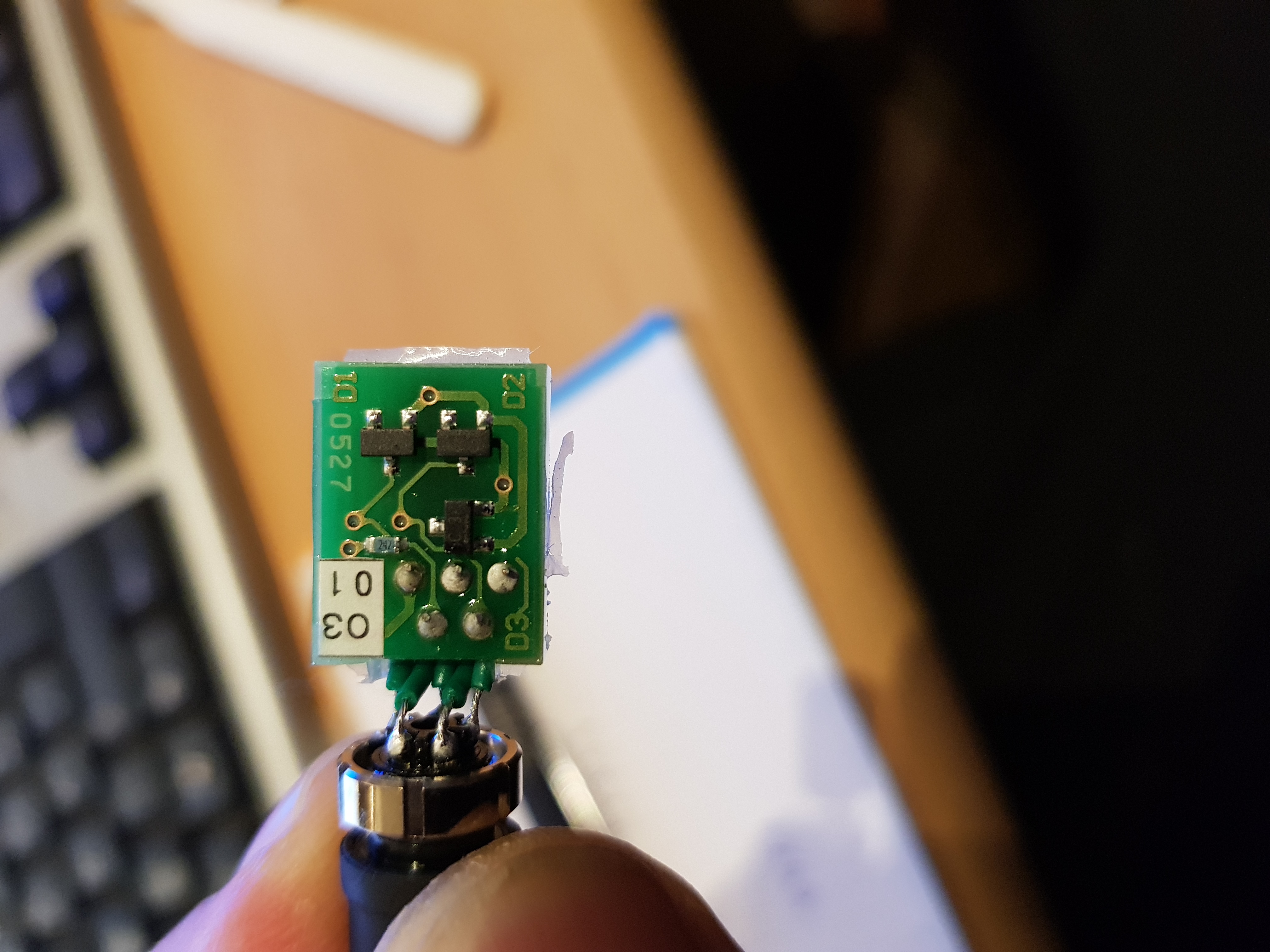

Es sollen Daten (Seriennummer, Lotnummer usw.) einer HPLC Säule, die auf
einem Chip (93C86WP) gespeichert sind ausgelesen bzw. aktualisiert
werden.
Der Chip wird über ein PS/2 (6-pin Mini-DIN) Stecker angeschlossen.

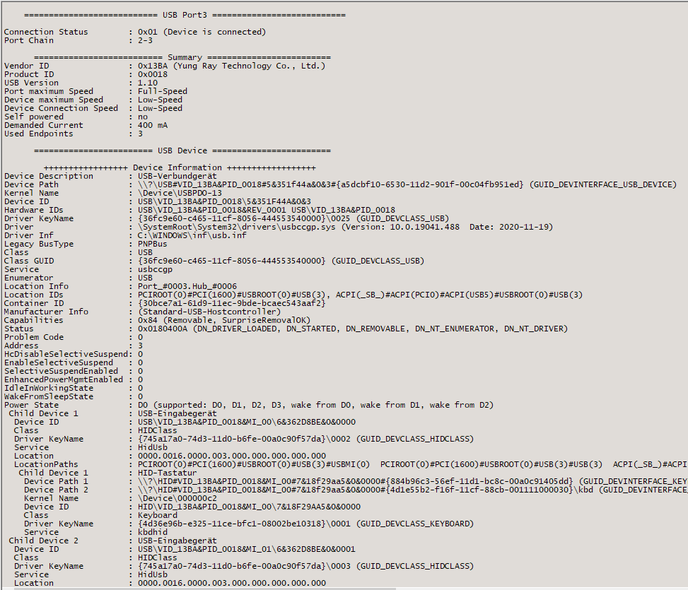

Ich habe über einen PS/2 USB Adapter den Chip an den PC angeschlossen
und
über USB Device Tree Viewer die Daten (Datei: Screenshot....)erhalten.
Meine Frage ist, wie bekomme ich es hin, das ich über EXCEL VBA diesen
Chip beschreiben bzw. auslesen kann.
Ich hoffe das Problem gut beschrieben zu haben und würde mich über Eure
Tips und Ratschläge freuen.

Ich fürchte, Du bist auf dem Holzweg. Der 6-polige Mini-Din-Stecker ist
da dran, weil er gerade verfügbar war und genug Pins hatte. Das ist
vermutlich keine PS/2 Tastaturschnittstelle. Dafür müsste noch ein IC
auf der Platine sein.
Daher muss ein Versuch mit einem Umsetzer PS/2 Tastatur auf USB einfach
scheitern. Da braucht es bestimmt was recht spezielles von 93C86
Three-Wire-Protocol auf USB.
So was kann man sich mit einem Arduino basteln, fast fertig als Eprom
Programmer kaufen oder mit einem MCP2... von Microchip aufbauen.
