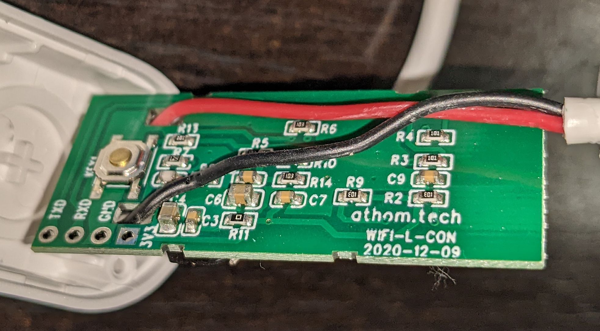

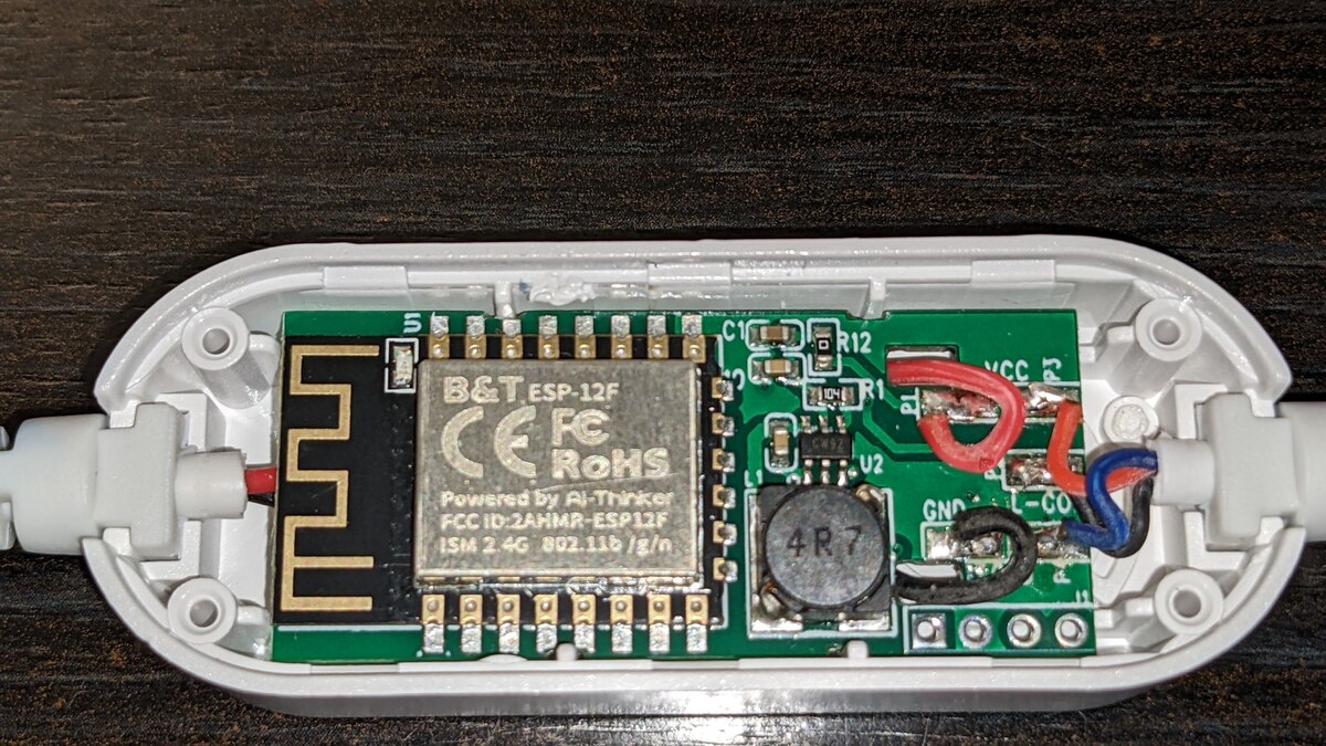

Hi und frohes Fest gehabt zu haben!
Den Thread find ich nicht wieder, es ging um WS2812B und die
Ansteuerung. Ich habe damals den Controller von Athom vorgeschlagen und
nun habe ich mich selbst geopfert und das Ding mal bestellt. Anbei 2 die
Vorder- und Rückseite der Platine.
Seeing is beliving.
Scheint aber tatsächlich so zu sein dass kein Transistor/Mosfet drauf
ist um das Ausgangssignal auf 5V hochzuziehen.
