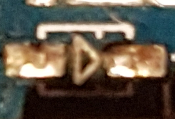

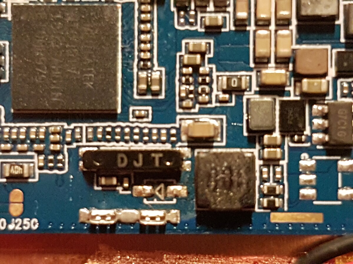

Jedoch beim Reinigen der Platine, ist mir ein vermutlich durchgebrannte
SMD Bauteil aufgefallen. Als ich es mit den Fingern berührte, zerfiel
das halbe Bauteil zu weißgrauem Staub. Aufgrund des Zerfalls und des
jetzt fehlenden Aufdrucks, entschied ich mich den Rest zu entfernen. Der
Rest des Bauteils bestand aus einem schwarzen Material.
Weiß jemand, um was für ein Bauteil es sich anhand des Aufdrucks (siehe
Bilder) handeln könnte? Ich habe in den letzten Tage versucht via
Bildersuche und allgemeiner Suche auf Google herauszufinden, um welches
Bauteil es sich handeln könnte. Meiner Meinung nach, dürfte es sich
nicht um eine Diode gehandelt haben. Ich vermute eher, es könnte eine
Sicherung gewesen sein.
Ich hoffe, ihr könnte mit weiterhelfen! Danke schonmal im Vorraus.
Liebe Grüße, Claudius

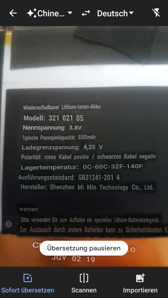

Ich habe bereits hier im Forum und auch auf Google gesucht, ob ich meine
benötigte Diode berechnen könnte. Bin auf verschiedene Formeln gestoßen,
aber ich komm damit nicht weiter. Ich habe ja nur die Spannungsangabe
auf dem Akku.
Gibt es eine andere Möglichkeit herauszufinden, welche Diode ich dann
bräuchte?

Hallo zusammen und ein Frohes neues Jahr!
@hhinz Der weiße Außenrahmen des ersten Bildes mit dem Aufdruck der
fehlenden Diode hat die Maße 2x1,5mm.

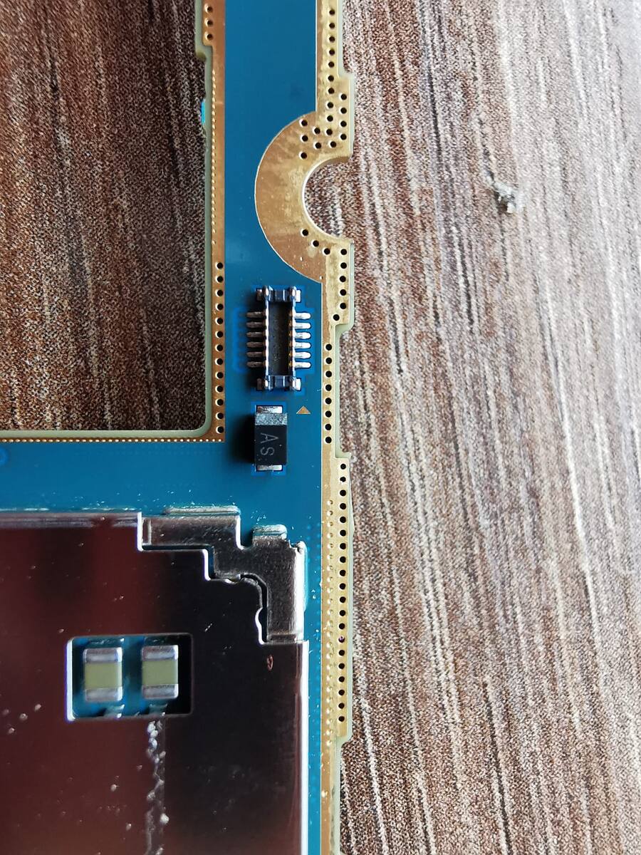

Ich habe mir heute mal die Zeit genommen und habe alte Smartphones nach
potenziellen Ersatzteilen durchforstet. In jedem Smartphone hab ich
jeweils eine Diode gefunden. Ich versuche zeitnah ein paar Informationen
zu finden, ob ich diese wirklich verwenden könnte.
