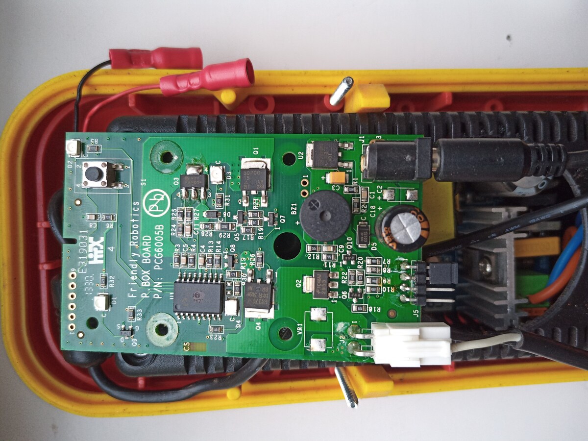

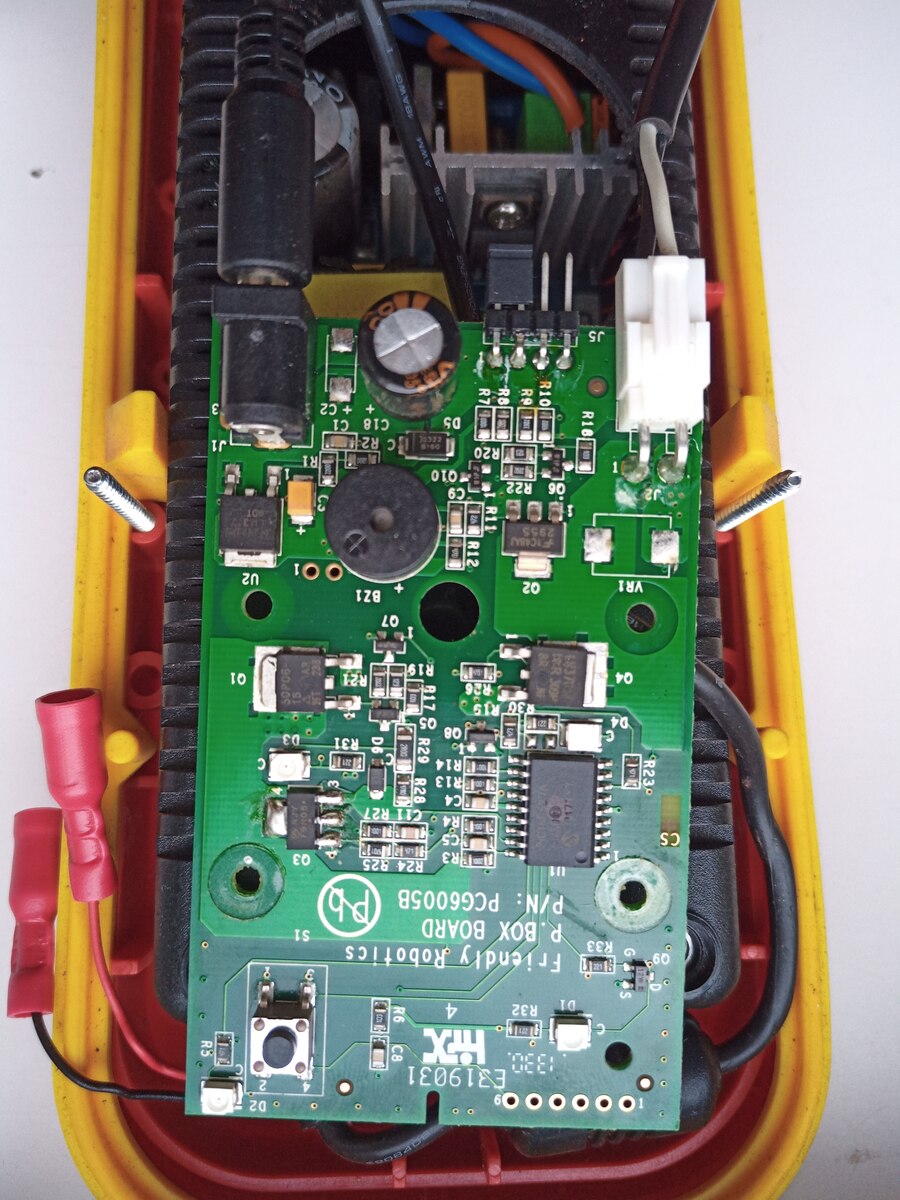

hatte ich vor einiger Zeit das Problem mit dem Netzteil der Lade- und
Überwachungseinheit, so scheint nun die Platine den Geist aufgegeben zu
haben.
Ich mache mir nicht viel Hoffnung, aber vielleicht hat ja jemand eine
Idee, ob und wie sich da etwas testen lässt. Falls jemand eine
Bezugsquelle kennt, bitte mitteilen.
Die Box kostet ab 150€ aufwärts, wenn auch das Material keine 5 €
kostet. Aber das ist ja keine neue Erkenntnis.
Vielen Dank für eure Unterstützung und Hilfe und einen guten Rutsch ins
neue Jahr.
Vielen Dank und viele Grüße.
Ingo

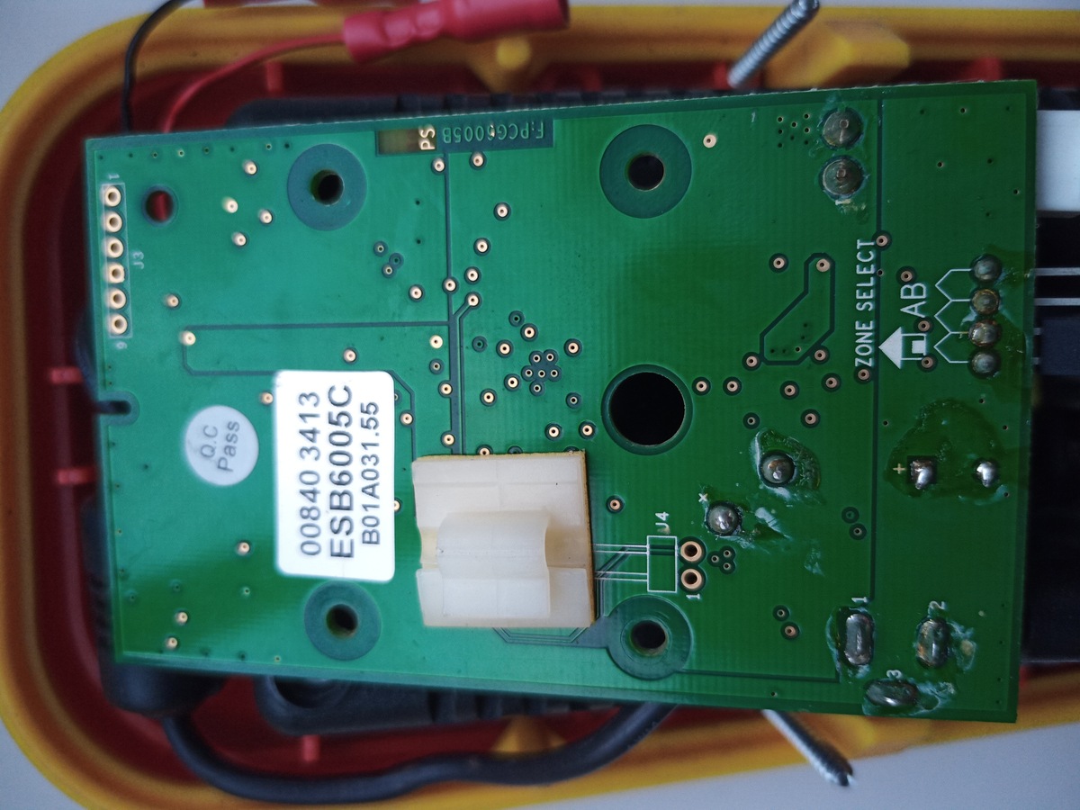

Gast #6926656
Was heißt "Geist aufgegeben", was geht nicht?
Was hast Du denn schon alles versucht?
Sieht nach getauschten Bauteilen aus (heftig gelötet aus jeden Fall),
paßt das alles wirklich so?
OP #6926768
Ich habe die Spannung gemessen, 34 V liegen an. Den Ein/Aus Taster habe
ich versucht zu prüfen. Scheint aber in allen Zuständen ohmisch
Durchgang zu haben, ggf Test nur im ausgebauten Zustand?  Die grüne LED
neben dem Taster bleibt aus. Netzteil funktioniert.
Nachträglich gelötet wurde da nichts.
An den Pins der Platine am weißen Stecker messe ich 34 V, genau wie am
Eingang. Stecke ich den Ladeport an, sind es noch 14,5 V. Verbinde ich
den Mäher mit dem Ladeport sind es noch 1,5 V. Der Mäher reagiert nicht
mehr auf den On/ Off Schalter, Display bleibt aus.
