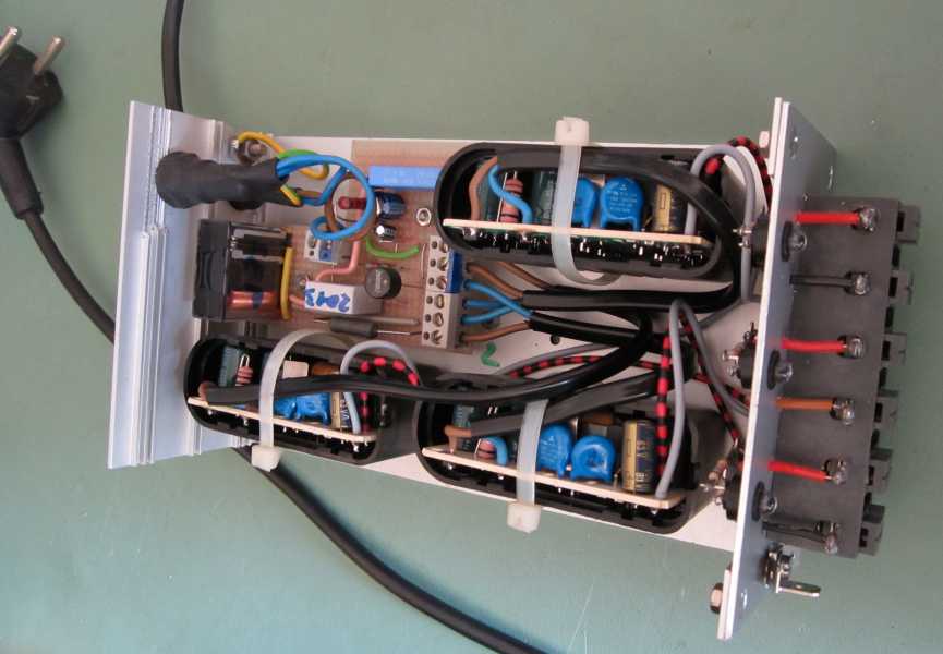

Ich habe Steckernetzteile gekauft, das Netzsteckerunterteil abgesägt und
drei dieser in ein Alugehäuse eingebaut, das liegt in der Küche auf dem
Hängeschrank. Das Platinchen daneben ist eine Einschaltstrombegrenzung
Marke Eigenbau.
Wenn dort etwas passieren sollte, wird das im dickwandigen Alugehäuse
bleiben. Es funktioniert seit gut 8 Jahren und hat ca. 4000
Betriebsstunden. Die elektrische Sicherheit ist gewährleistet, weil
sowohl das Gehäuse als auch der Kleinspannungsausgang mit dem
Schutzleiter verbunden sind.
Das Gebilde versorgt drei LED-Stränge mit je ca. 27 Volt bei etwa 250
mA. Es fallen etwa 9 Watt Verlustwärme an, das ist thermisch schon recht
grenzwertig, im Gegensatz zu Kunststoff gibt das Alugehäuse aber
zumindest ein bisschen Wärme nach draußen ab.
Guckst Du auf Brandschutz, ist Kunststoff eine kritische Sache. Ich habe
das in der Firma mitbekommen, Zertifizierung eines Gerätes: Da wird eine
Zusicherung verlangt, welcher Kunststoff verwendet wird und es wird ein
Brandversuch gemacht - für den Heimwerker absolut unbeherrschbar.
Gast #6928323
Manfred schrieb:
>> Das Gebilde
Kabelbinder sind immer ein genialer Montage-Vereinfachungs-Trick,
Heißkleber am Gehäuse-Boden hätte es auch gemacht? Jeweils 2 Löcher
durch und am Boden verschraubt wäre die Krönung gewesen.
Ist das die geniale Schaltung zur Einschalt-I-Begrenzung um die es mal
vor ca. einem 1/2 Jahr ging?
Diese Friwo-SNT machten auf der Netzseite solch ein Drama, oder nur in
Kombination der 3 x Stk.?
Gast #6928338
Die Steckergehäuse-Oberteile sind dickwandig und mit je zwei Schrauben
am Gehäuseboden befestigt. Die Leiterplatte wird in dessen Führungen
geschoben, damit sie nicht nach oben raus kann, die Kabelbinder.
Einschaltstrombegrenzungen habe ich mehrfach nach dem gleichen Muster
gebaut, ohne aus dem Forum abzumalen. Zeige den Thread, dann sage ich
Dir, ob es meine Entwicklung ist.
Man kennt den Effekt, dass SNT mitunter unangenehm bratzen, wenn man sie
in die Steckdose steckt. Ohne es in diesem Fall konkret getestet zu
haben, bleibe ich dem einfach aus dem Wege, mein Lichtschalter wird es
mir danken.
