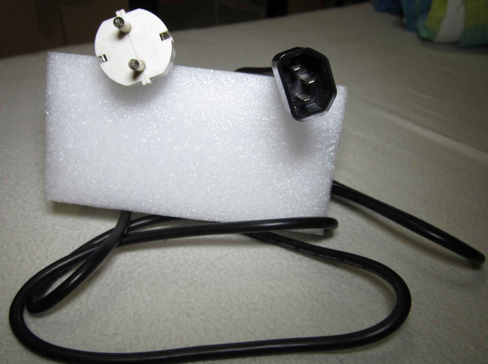

Hallo @all, Ist es zulässig, separate Leerrohre welche keine Verbindung mit dem FI haben über zwei Steckdosen zu verbinden. Also Quasi ein Stromkabel mit zwei Steckern welches den Strom in das "neue" Leerohr einspeist? Hoffe man versteht was ich meine.

Asdf A. schrieb: > Also Quasi ein Stromkabel mit > zwei Steckern welches den Strom in das "neue" Leerohr einspeist? Zwei Steckern? der zweite wäre lebensgefährlich. Das spannungsführemnde Ende einer Leitung darf nur mit einer Kupplung oder Steckdose enden nicht mit einem Stecker. Zwischen ortsfesten und beweglichen Leitungen gibt es feine Unterschiede z.B. was die mechanische Belastung beim Übergang angeht. (Zugentlastung) Asdf A. schrieb: > separate Leerrohre welche keine Verbindung mit dem FI > haben Was haben Leerrohre mit FI zu tun? Beim FI-System kann es bei mehreren FI ein Durcheinander geben: Die Ansprechschwelle kann sich verschieben weil sich der Fehlerstrom verteilt. Wenn die FIs verschiedene Erdungspunkte haben, wird es ganz wild. Nur wenige Zehntel Volt Differenz zwischen den Erdungspunkten der beiden FI-Netze kann da zur Auslösung führen: Ein System, das bei jeder Umschaltung beim Nachbarn sofort anspricht. Das Prinzip: Das Schutzleitersystem des FI Netzes muss isoliert sein und darf nur hinter seinem FI Verbindung zur Erde haben.
Asdf A. schrieb: > Hoffe man versteht was ich meine. Ja, ein Witwenkabel. Ein solches Kabel ist auch recht gut geeigenet zur Erlangung des Darwin-Awards.

2 Stecker an einem Kabel -> VERBOTEN!!!

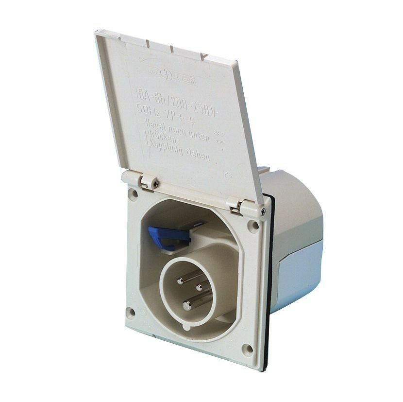

User schrieb: > 2 Stecker an einem Kabel -> VERBOTEN!!! Traurige Realität sind solche Kabel regelmässig bei unseren Freizeitkapitänen. Entweder aus Unwissenheit oder aus Faulheit haben viele Boote zur Landstromversorgung an Bord eine CEE- oder Schukosteckdose (also ein Weibchen). Dann kommt das Töterkabel mit 2 Steckern zum Einsatz, als ob man keine Auf- oder Einbaustecker beschaffen könnte. Ich möchte gar nicht wissen, wie selbstgebaute Wohnmobile ausgerüstet werden.

Asdf A. schrieb: > Also Quasi ein Stromkabel mit zwei Steckern Das ist natürlich verboten. Grund: Offensichtlich.

Die Stromkabel mit Steckern auf beiden Seiten heißen "Teufelsschwanz". Die werden gerne benutzt, um Spannung von einem Notstromaggregat in ein unangeschlossenes Hausnetz einzuspeisen.

Matthias S. schrieb: > Ich möchte gar nicht wissen, wie selbstgebaute Wohnmobile ausgerüstet > werden. Da wir nicht alle Darwinisten sind: so...
Ist doch ok, solange darüber die Einspeisung von außen auf dem
Campingplatz erfolgt. Sollte vielleicht spritzwasserfest sein. Ist die
Dose überhaupt für Netzspannung gedacht?
