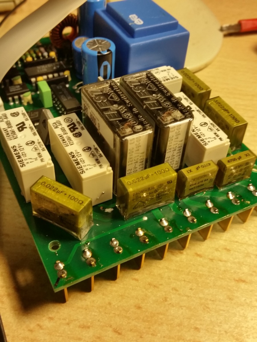

Ich habe hier einen defekten Heizungsregler von Sauter auf dem OP Tisch,
die eigentliche Ausfallursache ist klar, ein stocktauber 100µ 40V Elko
von Röderstein.
Abgesehen davon gibts da drin einige Siemens Relais und dazu einige RIFA
Funkenlöschkombinationen in Bauform der bewährten Stinkbomben mit
0,022µF und 100Ohm im Rastermaß 15mm.
Ich habe in der Vergangenheit schon mal nach solchen Dingern gesucht und
nur Angebote mit abstrusen Preisen gefunden. Kennt Jemand eine
Bezugsquelle für solche Teile oder muß man die sich heute aus X1
Kondensatoren und Widerständen selbst bauen?
