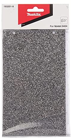

Wofür wird bei so einer Bandschleifmaschine ausgerechnet eine
Graphitplatte gebraucht?
Da ist noch eine Korkplatte zwischen Graphit und Schleifband. Welche
Eigenschaften machen das Graphit hier unentbehrlich? Bin nur neugierig,
Gast #6932748
Um bei Bandschleifern feine (Metall-)Schleifarbeiten zu ermöglichen,
gibt es diese Graphitplatte mit einer Korkunterlage. Die Platte kommt
unter das Schleifband. Die Platte übernimmt die beim Schleifvorgang
entstehende Reibungswärme, die Korkunterlage gleicht durch ihre federnde
Wirkung die mechanischen Unebenheiten der zu schleifenden Fläche aus.
