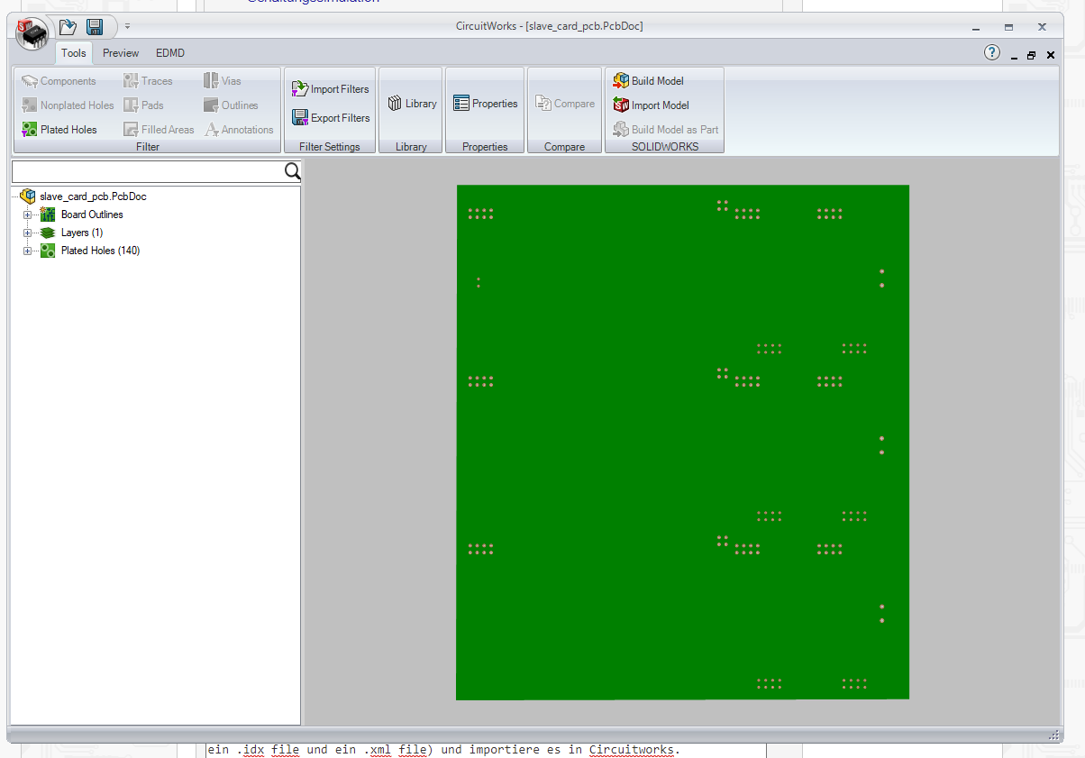

Ich habe jetzt versucht, das "Mechanical CAD Collaboration" Panel zu
benutzen welches auf .idx files basiert. Ich generiere also die
"Baseline" files (je ein .idx file und ein .xml file) und importiere es
in Circuitworks. Circuitworks importiert aber leider keine Komponenten,
d.h. ich sehe ein leeres Board (s. Bild im Anhang "empty_board.png").

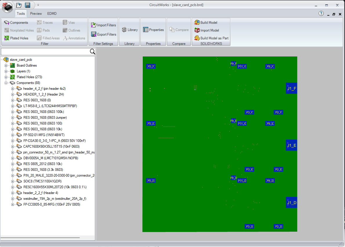

Wenn ich hingegen mittels "File->Export->IDF File" mein PCB exportiere
funktioniert der import in Circuitworks ohne Probleme (s.
"correct_import.png"), es scheint also ein Altium Problem zu sein.

Gast #6933145
Ich habe Altium noch nie mit einem Mechanik-CAD gekoppelt, aber soweit
ich weiß ist CircuitWorks ein Elektronik-CAD-Werkzeug um selber Platinen
herzustellen. Wurde von Altium mal für Dassault entwickelt, hat aber nur
einen sehr bescheidenen Funktionsumfang.
Für die Verbindung zur Mechanikwelt war gibt es mehrere Möglichkeiten,
seitens Altium das Solidworks Connector-Plugin, wie das Gegenstück in
Solidworks dazu heißt, weiß ich aber nicht, außerdem gilt das als
veraltet. Ich meine mal gehört zu haben, daß es außerdemi von Dassault
nicht mehr unterstützt wird.
Andererseits hat sich in Sachen Mechanikverbinung bei Altium in den
letzten zwei Jahren auch etwas getan, schau dir mal das Plugin MCAD
CoDesigner an und dessen Dokumentation an.
PS:
Ich habe gerade mal nachgesehen: Das SolidWorks Connector-Plugin gibt es
mittlerweile in mehreren Varianten. Schau dir das und die Benutzung
dessen mal an.
