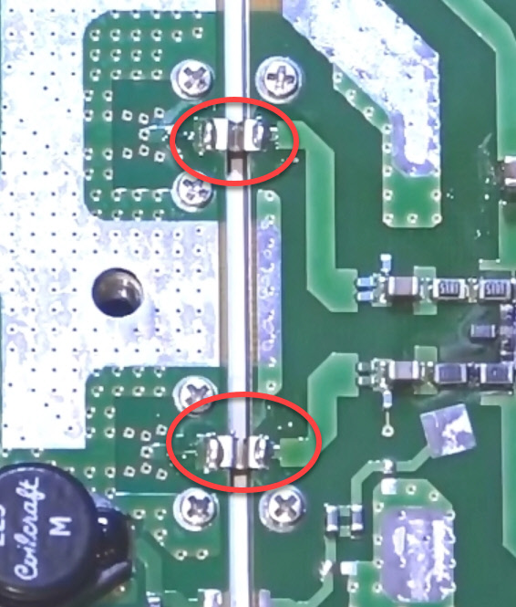

Weiß jemand wie die Verbindern heißen, welche an den Leiterplattenrand
gelötet werden und genau ein RF Signal für mehrere GHz verbinden können
und impedanzkontrolliert sind? Die sehen in etwa aus wie SMD
Widerstände. Es geht bei mir konkret darum mehrere RF Module miteinander
zu verbinden.

Für mehrere GHz muss es koaxial sein.
Das könnte dann evtl eine U.FL Verbindung sein.
Ist z.B. in Notebooks verbaut. um das Antennenkabel für das WLAN Modul
anzuschließen.
Aber was meinst Du mit "Leiterplattenrand"?
U.FL kann man beliebig platzieren (wie andere SMD Bauteile auch).

An diese Metallstreifen zur Verbindung in einem Agilent/Keysight E5071C
hatte ic zunächst auch gedacht.
Es gibt aber auch noch eine andere Möglichkeit, und zwar in Form kleiner
Flexleiterplattenstückchen, die mit geeigneten Haltebügeln auf die
Leiterplatte gedrückt werden:
https://www.xmicrowave.com/product/xm-gsgj-01/
https://www.xmicrowave.com/product/xm-anchor2/
