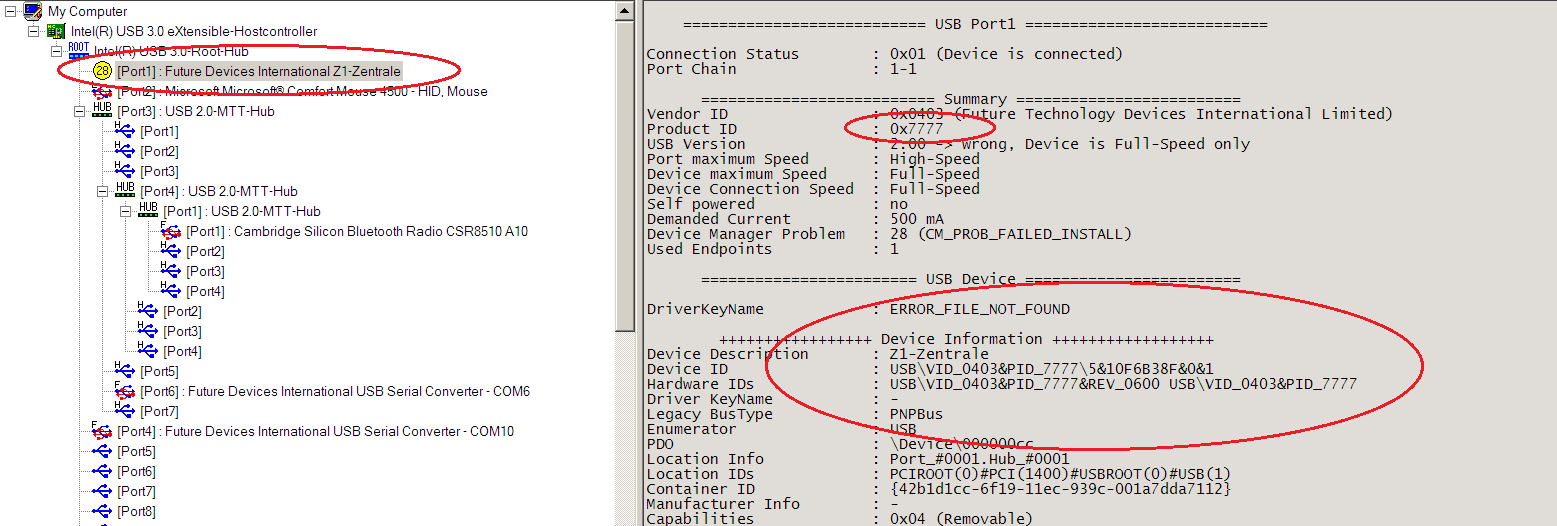

Hallo Kollegen,
dumm wie ich bin habe ich beim exprimentieren mit USB-Chips das EEPROM
in meinem Programmer Phyton ChipProg-ISP überschrieben. Hat jemend auch
dieses Teil und kann mir die korrekten Daten mitteilen?
Zum Lesen der Einstellung (Anhang) habe ich UsbTreeView verwendet.
(https://www.softpedia.com/get/System/System-Info/USB-Device-Tree-Viewer.shtml#download).
Phyton hat mir mitgeteilt, dass der ChipProg-ISP nicht mehr supportet
wird. Ich soll mir den Nachfolger
kaufen (800,- €); viel Geld...
Gruß, Bernd
#6934660
Sauge Dir den aktuellen FTDI Treiber, editiere die USB IDs auf Deine um.
Kann sogar sein dass FTDI dafür ein Tool anbietet.
Dann boote entweder Windows im Test-Mode oder benutze Zadig um die .inf
zu signieren. Damit kann man den FTDI Treiber laden und die alte ID im
EEPROM einstellen.
