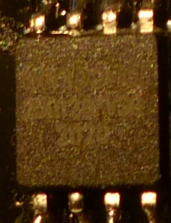

Ich habe bei Ebay ein Flash W25Q128FVSG gekauft, es wurde als Original
Winbond angepriesen. Auffälig ist, dass das kleine Grübchen an Pin 1
fehlt. Laut Winbond-Datenblatt müsste dieses an allen Gehäusen vorhanden
sein. Die Einbaulage ist nur am Aufdruck ablesbar, der allerdings besser
lesbar ist, als es im Foto erscheint.
Könnte das eine Fälschung sein?  Wenn ja, wäre es eine sehr gute, denn
Manufacturer und Device ID sind korrekt. Ich habe das Teil als
USB-Laufwerk eingebunden, die Schreibgeschwindigkeit (insbesondere
sector erase) scheint auch zu stimmen, auch wenn schnell natürlich was
anderes ist.. Das Überprüfen mit dem Windows-Chkdsk findet keine Fehler.
