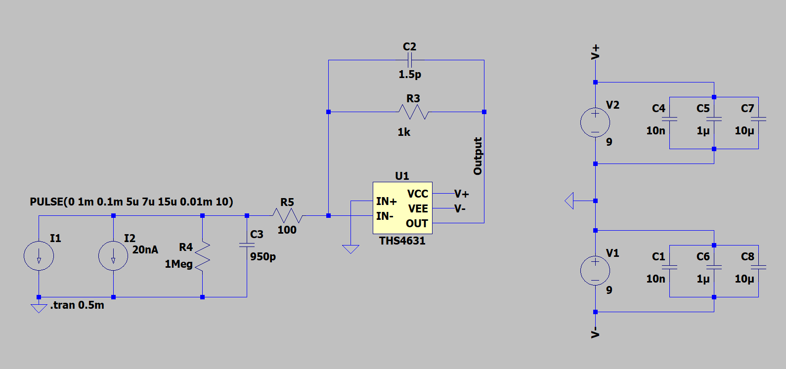

Ich entwerfe eine Schaltung, um den Laserleistungsimpulsverlauf eines
Lasers zu messen. Ich brauche nicht die tatsächliche Leistung oder die
mittlere Leistung des Lasers, sondern der Leistungspulsverlauf. Deswegen
wird die Leistung des Lasers insofern reduziert damit die die Diode
nicht beschädigt.
Die Schaltung besteht aus einer Photodiode, einem
Transimpedanzverstärker und einem ADC. Der Output vom ADC wird mit einem
Raspberry Pi gelesen und gespeichert.
Der Laser hat eine Frequenz von max. 100kHz und der minimale Pulsdauer
beträgt 10 µs. Die Anstiegszeit vom Laserpulse beträgt < 12 µs und die
Fallzeit beträgt < 10 µs.
Die Photodiode ist definitiv schnell genug, um den Puls zu erfassen. Die
Diode hat einen Shunt Resistance von 1 M und einer Kapazität von 950 pF.
Der Dark Current beträgt 20nA. Der 100 Ohm Widerstand ist laut einer
Wissenschaftlicher Arbeit den Ableitwiderstand und in dem Fall der
Arbeit hat den 100 Ohm betragen. Um ehrlich zu sein bin ich nicht ganz
sicher wie der Wert zu berechnen ist. In jeder Ersatzschaltbild einer
Photodiode war der Widerstand auch eingezeichnet aber leider ohne viel
Erklärung. Deswegen ist mir bewusst, dass die 100 Ohm vielleicht falsch
sind.

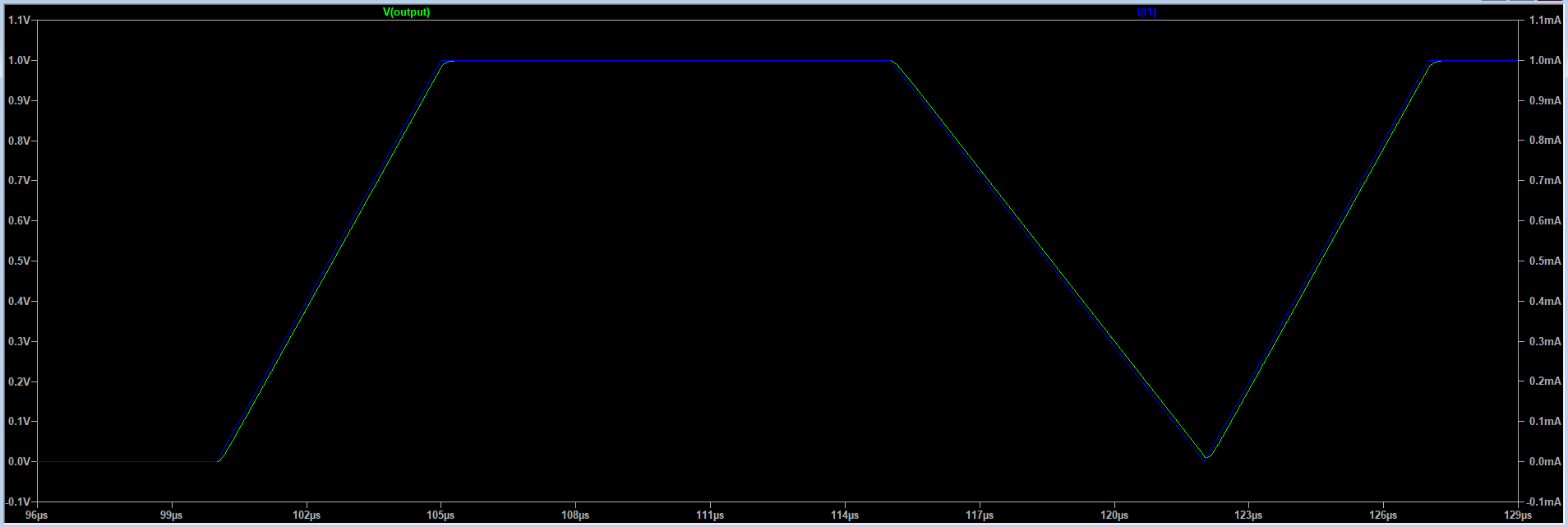

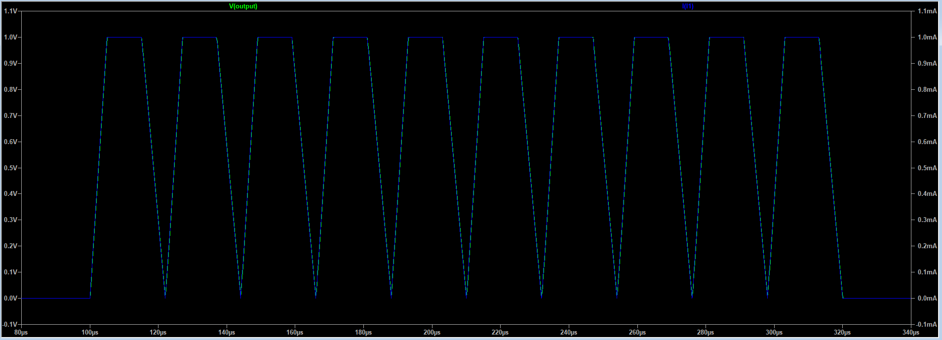

Laut der LTspice Simulation muss die Schaltung eigentlich funktionieren.
Mit funktionieren meine ich in dem Fall, dass die schnell genug ist, um
die 100kHz Signale zu erfassen und ,dass die nicht schwingt. Auf dem
Bild sieht man, dass ich bei 1 mA ca. 1V am Ausgang bekomme.
Da es um eine einzige Schaltung geht ist der Preis der Bauelementen
nicht kritisch, es muss einfach funktionieren. Ich hoffe, dass der
Auswahl der Elemente trotzdem korrekt ist. Der OPAM ist laut des
Datenblattes genau dafür gedacht. Der ADC wird der ADS8691 sein, leider
konnte ich aber kein LTspice Model finden.
Ich hoffe, dass ich die Leistung des Lasers insofern reduzieren kann,
dass ich einen Photostrom von ca. 1mA bei z.B. 10% der Leistung bekommen
kann. Da ich es aber nicht abschätzen kann, habe ich vor den R3 durch
einen Poti zu ersetzen, falls ich mehr versärken soll.
Ich habe einige Schaltungen schon gemacht, aber ich bin kein Profi und
deswegen würde ich mich auf euren Feedback sehr freuen!
Hier einige konkrete Fragen:
1.  Wird die Schaltung so funktionieren, wie ich es mir vorgestellt
habe? Photodiode + OAPAM + ADC + Raspberry, angenommen Bauelemente,
Schaltung und PCB Layout sind korrekt.
2.  Könnte oder sollte ich irgendwas verbessern, damit ich sicher bin,
dass ich bei 100kHz keine Probleme habe?
3.  Gibt es irgendwelche Sicherheitsmaßnahmen, an die ich denken soll?
4.  Ich kenne die 50 ohm Terminierung bei einer Osziloskop. Muss ich
irgendwie, dass bei mir auch beachten?
Vielen Dank im Voraus!

#6938475
Wenn du einen Transimpedanz haben willst musst du denn 100 Ohm
weglassen.
Wenn dich nur die Leistung interessiert ... lass alles weg. Probier die
Photodiode auf den ADC und fertig. Allenfallse reverse biased. Immer auf
einen Lastwiderstand. Mit einem Kondenser kann man ueber die Zeit
mitteln. Und dann langsam messen.
