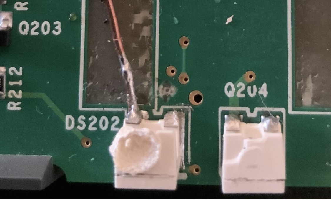

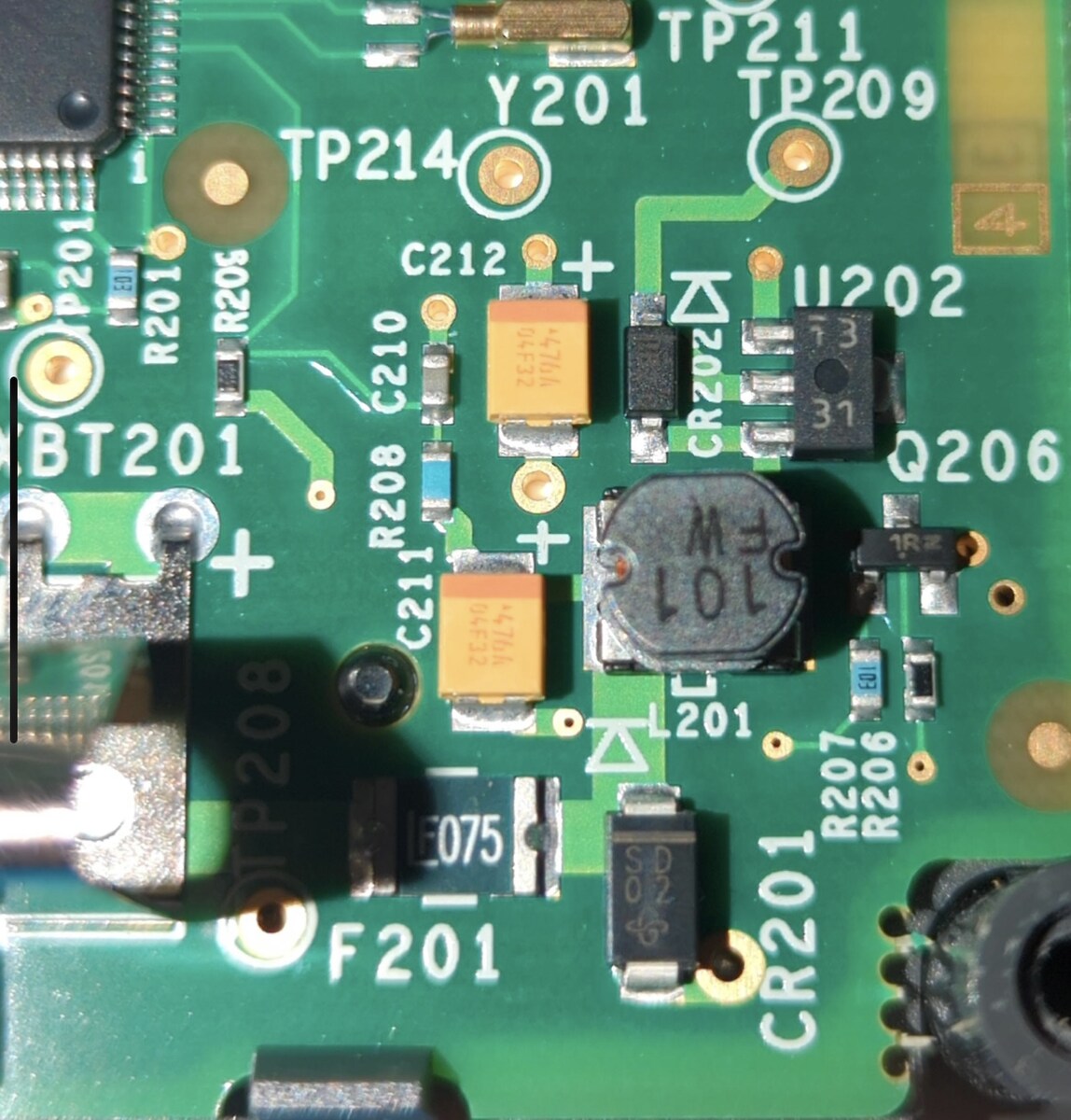

ich habe Probleme bei der Reparatur eines Fluke 233 Displayeinheit.
Ursprung der Probleme sind ausgelaufene Batterien und ein mangelndes
Fachwissen des Vorbesitzer.
1. ist eine SMD Bauteil Bestimmung. Es handelt sich um U202. Es muss
sich um eine Art Spannungsregler handeln (fest oder einstellbar)
Hab diverse Internetseiten schon abgesucht.
Leider ohne Erfolg. Code 331???
Hat jemand die richtige Bauteilbestimmung?
Pinbelegung ist Pin 1 = 0V, Pin 2 + 4 = Uout , Pin 3 = Uin
2. ob der linke Pin von DS202 direkt auf 0V von der Batterieklemme hängt
oder über eine Schaltung geht? Da dort durch die Säure die
Platinenoberfläche weggeätzt ist. Ich kann es nicht nachvollziehen. Mit
direkt Masse funktioniert das Display. Aber will sicher sein. Weil ja
auch der Stromverbrauch nicht passt. (siehe untere Anmerkung)
Vielleicht kann einer sein Messgerät öffnen und es kontrollieren? Wäre
echt super. Auch evtl. die Spannungsaufbereitung des 1. Problems.
Mein Problem besteht darin, dass der Standby Strom des Displays zu hoch
ist. Innerhalb 1-2 Stunden funktioniert die Wireless Funktion nicht
mehr.
Sorry mit den mehrfach Bildern. Leider finde ich nicht, wie man wieder
löschen kann?!?!?
Grüße und danke mal
