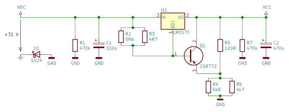

Ich "reverse engineere" gerade die Schaltung des Konstsmide 4807-007:
https://www.konstsmide.se/de/au%C3%9Fen/lichterketten/systembeleuchtung-31v/led-system-dimmer-mit-lichts-4807-007
Dabei staune ich über den Teil mit R2, R3 und Q1... Was wird mit dieser
Schaltung realisiert???
Es wäre möglich, dass ich mich bzgl. der Beschaltung des Transistors
(Q1) täusche, bzw. die Pins evtl. vertauscht sind. Allerdings verstehe
ich auch in alternativen Kombinationen nicht, was die Funktion sein
soll.
Ich denke, ein Soft-Start könnte für die Anwendung einen Sinn ergeben
und die Schaltung sieht ähnlich aus, wie der Vorschlag des Datenblatts
für diese Funktion...
