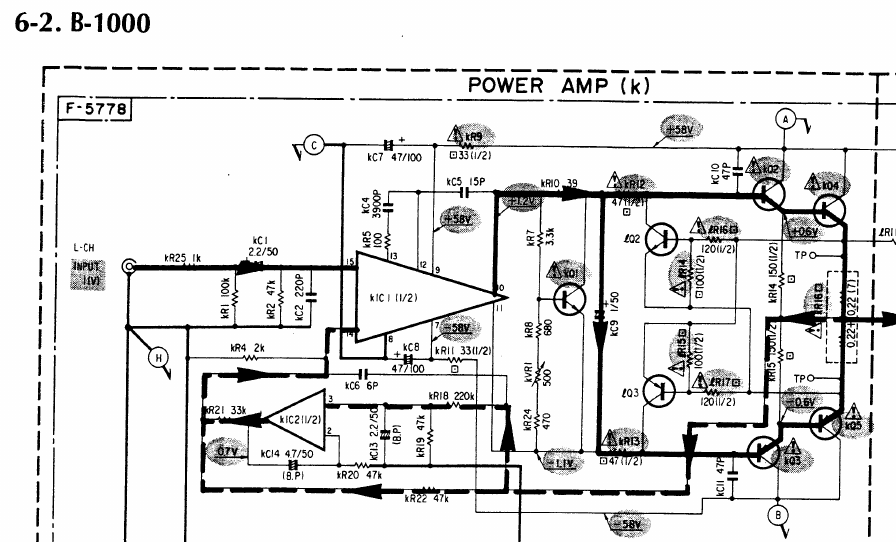

Beim Endverstärker linker Kanal des Sansui B-1000 liegt der Ausgang auf
konstant -58Volt. Spannungen -+58V und +-12V sind sauber und keine hohe
Stromaufnahme.
Das Hybrid STK3082 (kIC1) wird etwas warm.
Seine Ausgänge Pin 10 und 11 wind auch auf -58V, selbst wenn die
Eingänge kurzgeschlossen sind.
Ich vermute dass der STK3082 defekt ist.
Hat jemand Erfahrung oder einen Tipp ?
Danke, Thomas

Gut möglich, dass der hinüber ist, die Dinger sterben gerne den
thermischen Tod und werden auch oft an der Kotzgrenze betrieben.Entweder
einen echten NOS auftreiben, oder den Nachbau aus dem DIY-Audio Forum,
das ganze Gedöns auf ebay ist in den meisten Fällen ein billiger Clon,
der dann auch die Grätsche macht.

So, ich hab jetzt den STK3082 ersetzt und diesen und den
Regel-/Feedback-OpAmp gesockelt. Läuft wieder einwandfrei, der Ruhestrom
war zu niedrig eingestellt, soll 5mV an den Widerständen abfallen, waren
nur 0,5mV (Nach Aufwärmzeit).
Nur: Der STK3082 war nicht kaputt, ich hab den alten probeweise in den
Sockel gesteckt, und läuft auch. Muß wohl ein Kontaktproblem / Lötstelle
/ Verunreinigung durch altes Flußmittel gewesen sein.
Der neue STK hat jetzt aber noch einen kleinen Kühlkörper aufgeklebt
bekommen mit selbstgemischtem 2-Komponenten-Kleber plus Wärmeleitpaste.
Das funktioniert recht gut.
