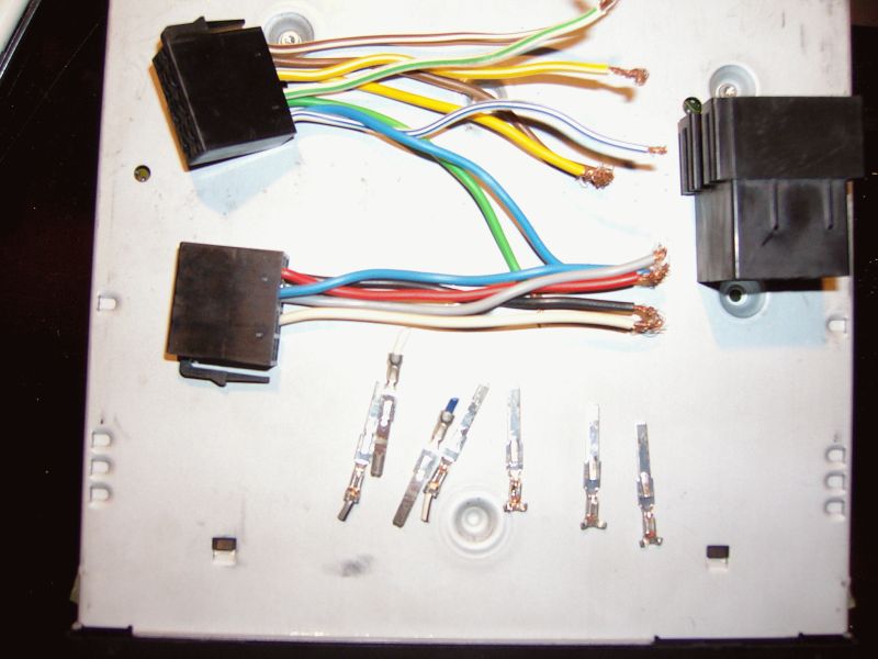

Ich möchte mir einen Becker Navi-Pilot in mein Opel einbauen
DIN hin oder her, leider ist dei Steckerbelegung der "DIN" Stecker"
(für Lautsprecher und Spannungsversorgung etc) an dem Orginal Opel
Radio anders als die an meinem Navi (Opel ist wohl bekannt dafür,daß
z.B. Dauerplus und geschaltetes Plus vertauscht ist.
Ich habe sogar einen alten "zweischwänzigen" unvollständig belegten
und zerschippelten Adapter-Stecker Block hier. Leider sind halt nicht
alle Kontakte belegt.
Zur Info: Am Radio/Navi die "Stecker" sind männlich (und auch an dem
Doppel-Block), und der Stecker am Kabelbaum ist weiblich.
Die Belegung ist nicht das Problem, aber woher bekomme ich diese
einzelnen  Steckerkontakte her? Insgesamt fehlen 3 Weibchen und 8
Männchen, um mir einen vollständig belegten Stecker zu bauen (ich
brauch auch alle Kontakte)

Übrigens hat der Reichelt Adapter auch nur 5 Kontakte belegt. Ich
brauche mindestens 6 am Stromstecker (der Lautsprecherstecker ist ok):
-> Dauer-Plus
-> geschaltetes Plus
-> Masse
<- Antennenspannung
-> Amaturenbeleuchtung
-> Tachosignal
-> Radio-Fernbedienung Lenkrad
-> (Freisprech-Stummschaltung)
Auf die Stummschaltung könnte ich verzeichten, das mit der
Fernbedienung ist mir noch klar. Ich hab zwar eine Lenkrad-FB, aber das
ist nur ein passives Widerstands-Netzwerk. Keine Ahnung was da beim
Radio ankommt.

Du könntest es in einer Opel oder VW Werkstatt in der
"Teile-bestell-ecke" probieren. die haben mir damals auch einzelne
Krimpkontakte verkauft (Bin mit Stecker hin und wir haben die passenden
rausgesucht). Kann mich aber nicht mehr an den Preis erinnern. Aber
teurer als Sachen von Maxe P. waren die bestimmt.
MfG!
#412558
>...Übrigens hat der Reichelt Adapter auch nur 5 Kontakte belegt......
Les nochmal genauer bei mir nach.
Ich schrieb "......zb......."
Es gibt also noch andere Anbieter.
zb. Bürklin die Komplett belegte oder Kontakte und Gehäuse getrennt zum
selberkonfektionieren anbieten.
Nummer musste aber selbner raussuchen.
Schonmal die üblichen Verdächtigen abgeklappert ?
