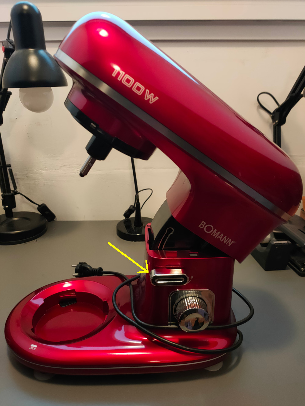

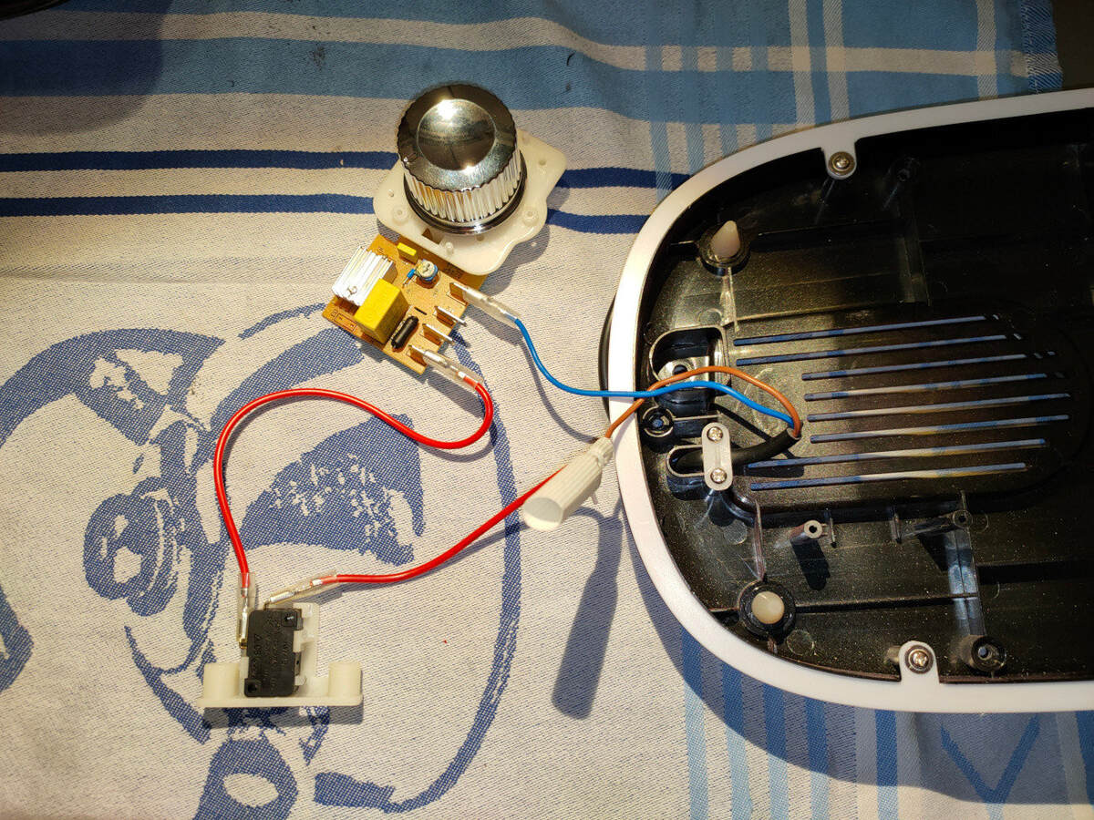

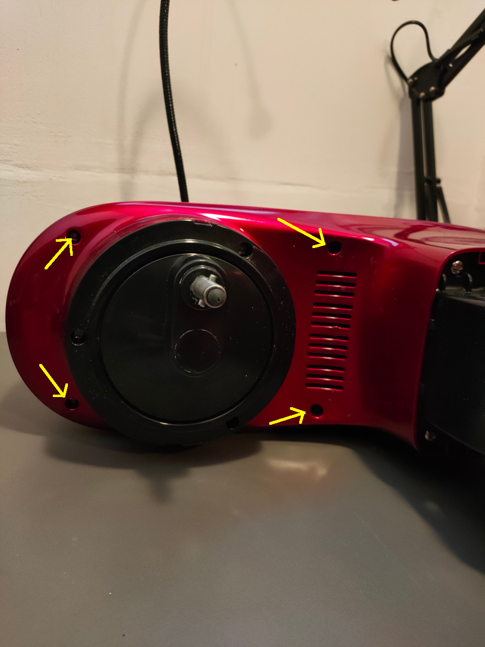

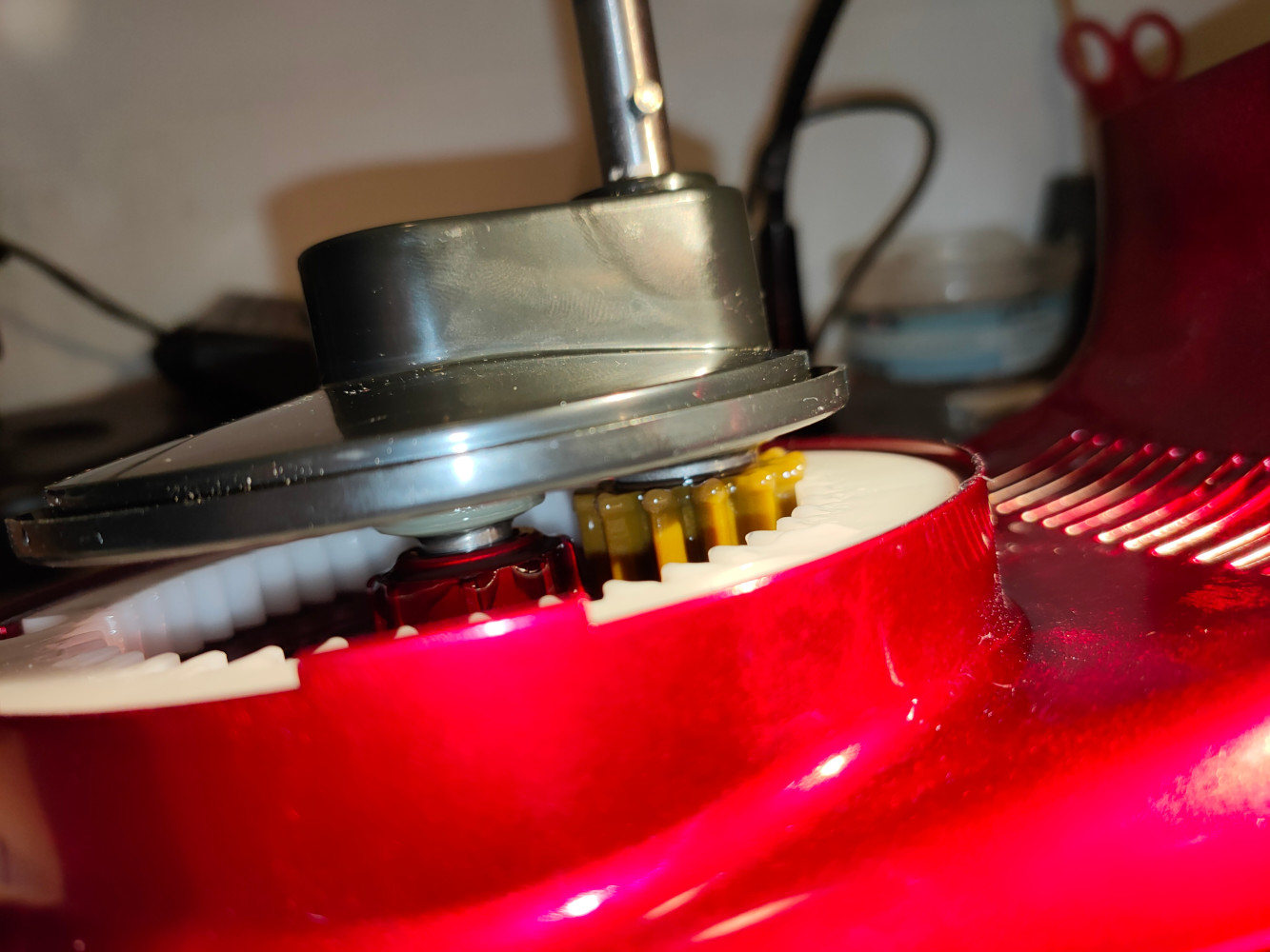

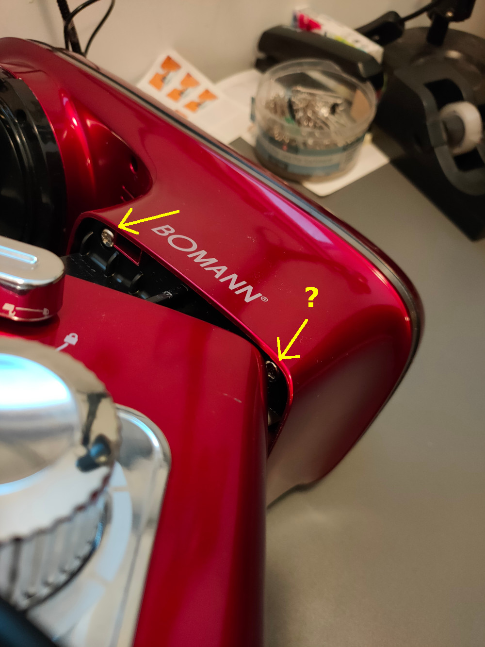

Anbei die versprochenen Fotos. Im unteren Teil des Gerätes befindet sich
lediglich der Drehzahlsteller mit TRIAC und ein Sicherheit-Schalter.

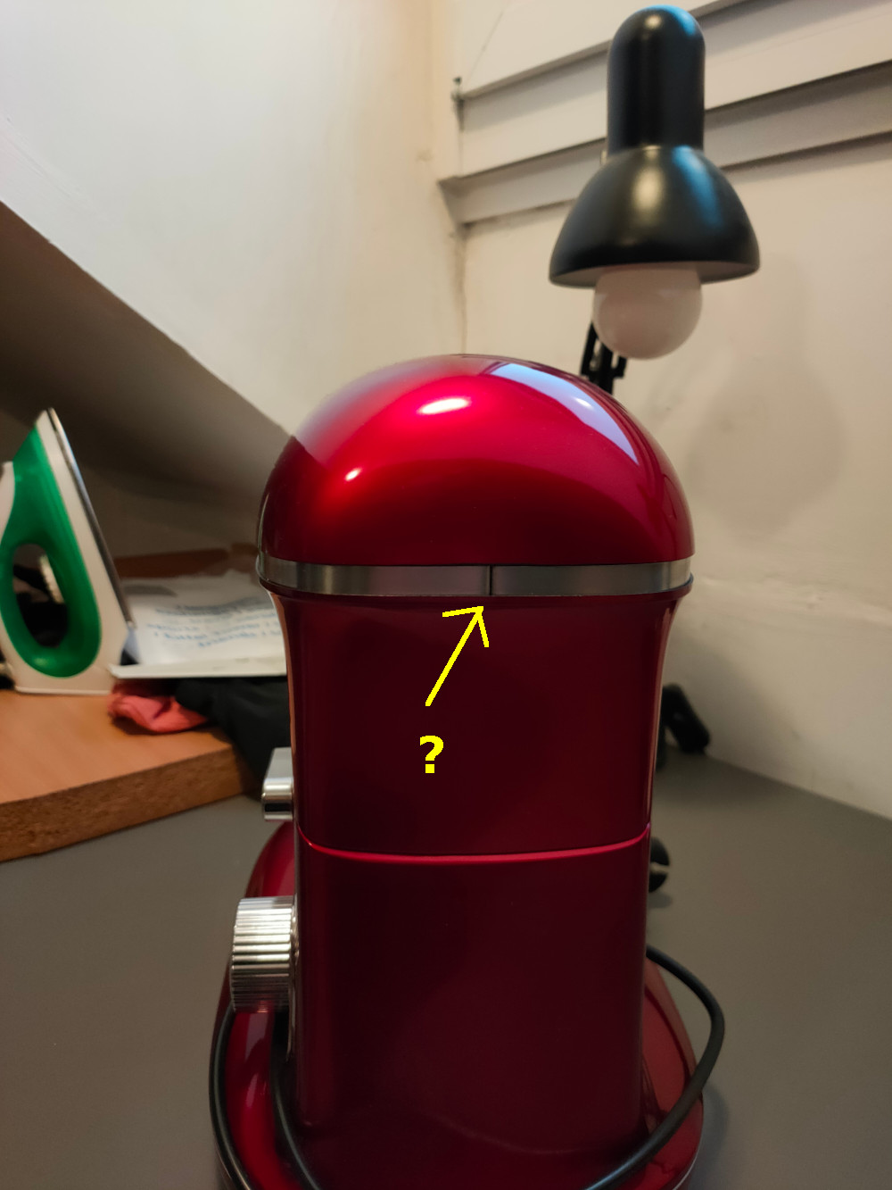

Wenn ich alle markierten Schrauben entferne, hängt der Deckel immer noch
irgendwo auf der rechten Seite (über dem Motor) fest. Den silberne
Streifen ist ein Band aus Edelstahl. Unter der Annahme dass darunter
vielleicht Schrauben verborgen sind, habe ich versucht es zu lösen. Aber
es klemmt aus der rechten Seite bomben fest. Links ist es nach dem Lösen
der sichtbaren Schrauben lose.
An die mit ? gekennzeichneten Schrauben komme ich nicht heran.
Vermutlich muss ich dazu das Gelenk auseinander nehmen. Dafür wiederum
muss ich vermutlich den silbernen Riegel herausnehmen. Dahinter befindet
eine Achse die bis zur Rückseite des Gehäuses reicht und verhindert,
dass ich die Maschine weiter aufklappen kann, als gezeigt.
Wenn ich den unteren Gehäuseteil ausschlachte wird das Gelenk zwar
wackelig aber es lässt sich nicht nach oben hin heraus nehmen. Nach
unten hin geht auch nicht, weil ich dazu erst die obere Hälfte des
Gerätes abnehmen müsste, was an der mit ? gekennzeichneten Schraube
scheitert.

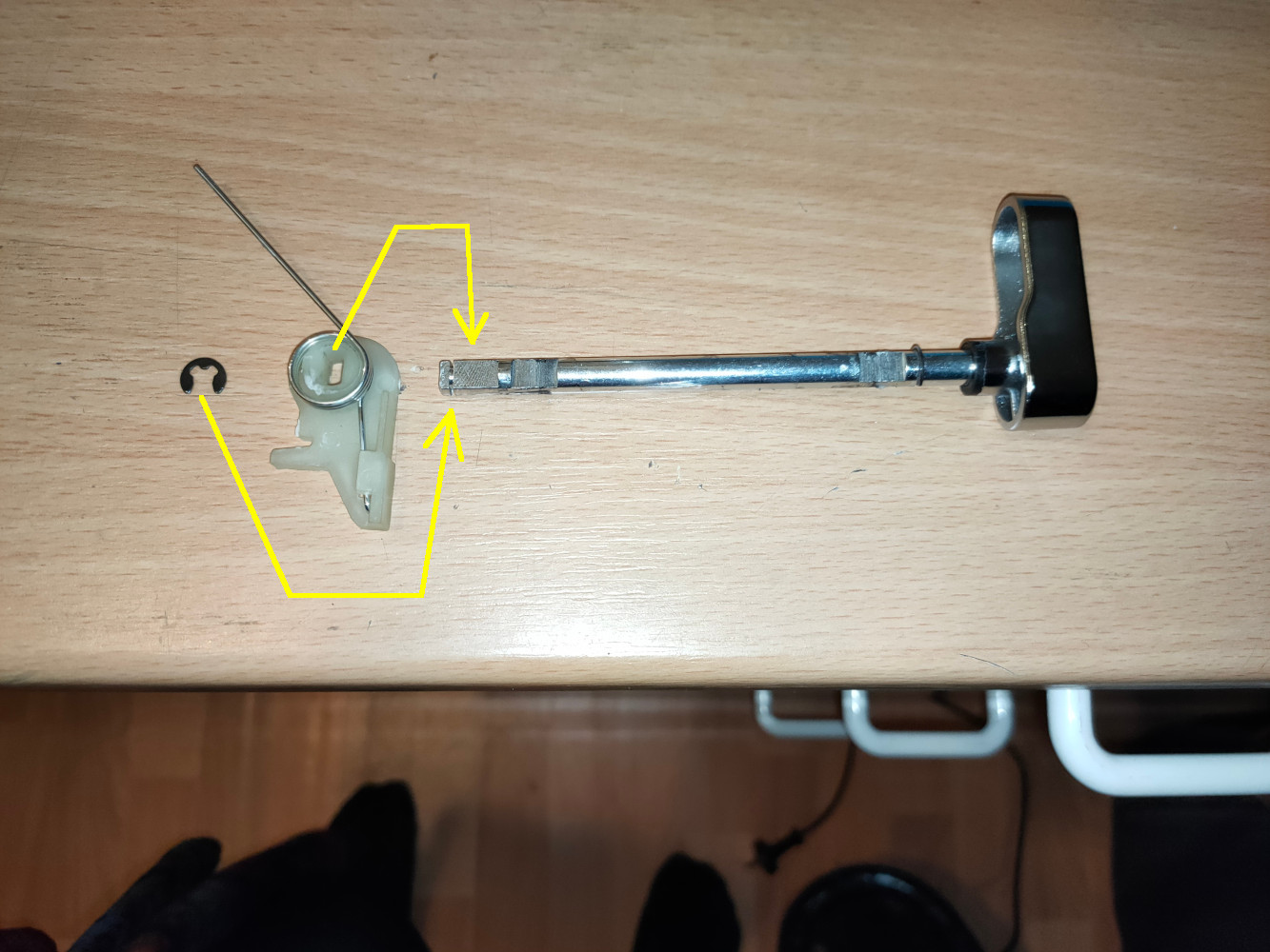

bekommt man den Verriegelungshebel herausgezogen wenn der Kopf unten
ist? Da ist ja ein größeres Loch oben in der Führung, da wird der
reingesteckt worden sein.

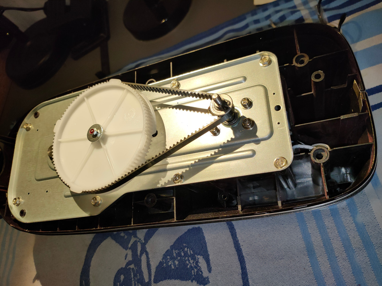

Klaus R. schrieb:
> Die Bomann hattn Metallgetriebe? 😳
Keine Ahnung. Aber meine Beem hat Kegel- und Planetenradsatz aus Stahl,
IIRC.
Wenn allerdings die Bomann auch so eine Höllensoundmaschine ist, wirds
wohl auch Stahl sein.
Mit der Beem kann ich Ziegelsteine schaumig schlagen, bei den MUMs hatte
ich immer den Eindruck, die notfalls mit der Hand anhalten zu können.
Ich habe die Maschine mit eurer Hilfe auseinander bekommen. Nochmal
vielen Dank dafür.
Es hängt tatsächlich alles an dem Hebel, mit dem man die Maschine auf
klappt. Der muss samt Achse heraus gezogen werden. Dazu muss man einen
Sicherungsring entfernen, der im eingebauten Zustand übrigens fast
unsichtbar ist.
Vorher muss aber der Regler raus. Dazu muss man den silbernen
quadratischen Rahmen um den Drehknopf herum von außen mit einem Messer
heraus hebeln. Darunter befinden sich drei Schrauben.

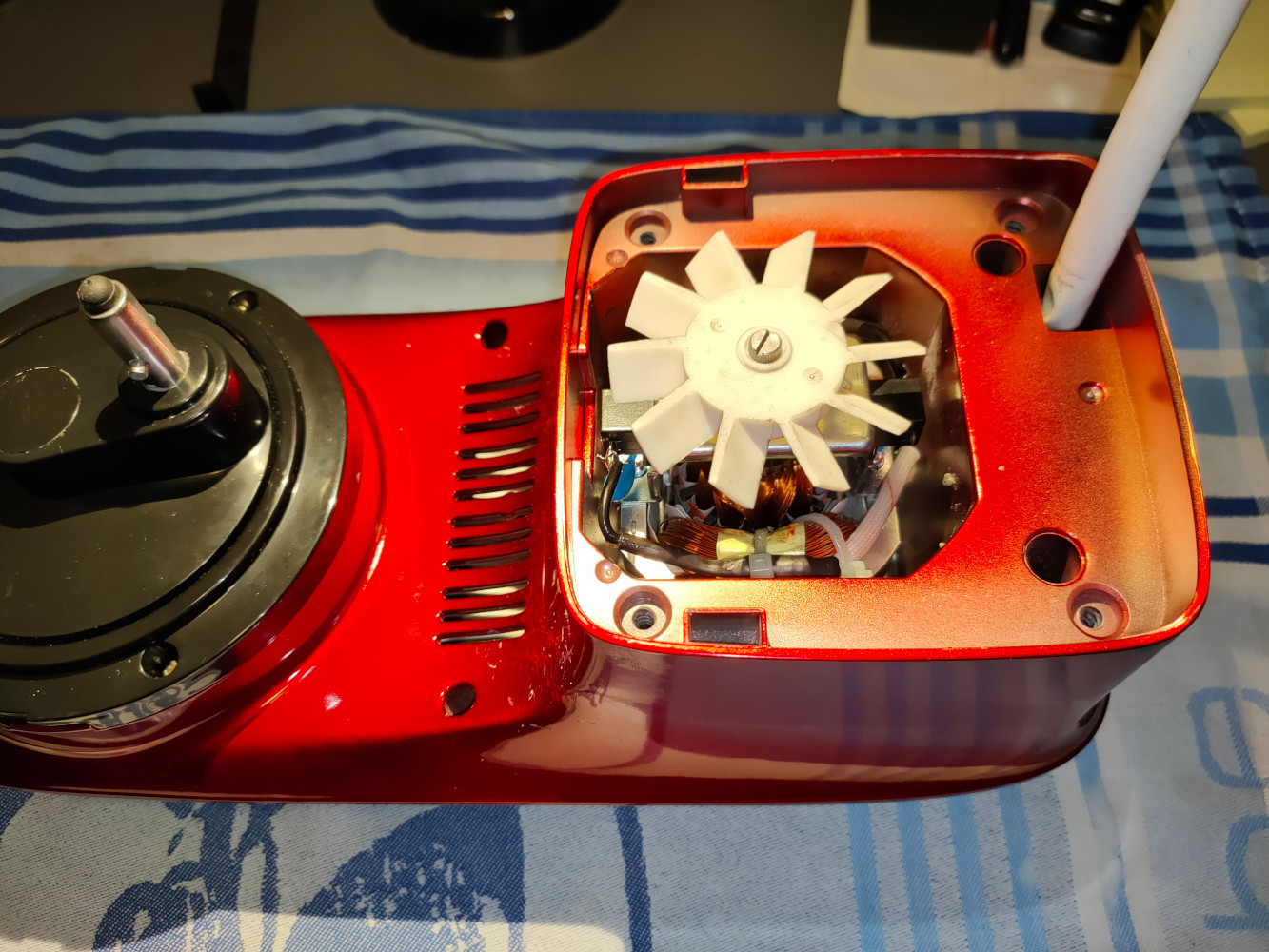

Um die obere Abdeckung zu öffnen muss man 6 Schrauben entfernen. Vier
davon sind offensichtlich. An die letzten beiden kommt man tatsächlich
wie befürchtet erst heran, nachdem man den oberen Teil des Gerätes vom
unteren getrennt hat. Unter der oberen Abdeckung befindet sich
erstaunlich viel Hohlraum. Da könnte man locker drei Raspberry Pi
unterbringen :-)
Die Ursache für das Stottern konnte ich leider nicht finden. Als ich
alles so weit auseinander hatte, lief der Motor wieder einwandfrei.
Grmpf.

- Die Sicherung auf der Platine hat nur 5A.
- Der Motor ist kleiner als in meinem 450W Handmixer.
- Der Kühlkörper auf dem Triac kommt mir arg klein vor.
Anbei noch ein paar Fotos. Vielleicht helfen sie anderen Leuten, die
eine ähnliche Maschine zerlegen wollen.

Der Zahnriemen und die Scheiben könnten etwas breiter sein, und die
Lager sind sicher auch nicht für lange Laufzeit ausgelegt. Dafür sehr
simpel. Und so eine Blechplatte mit etwas Profil ist natürlich deutlich
billiger herzustellen als so ein Alu Druckgussgehäuse.
Mit reduzierter Teigmenge hält die ja vielleicht noch ein paar Brote.
