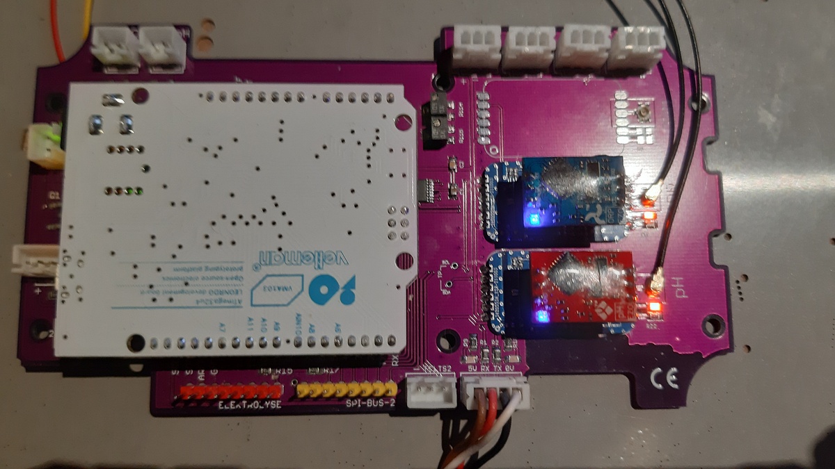

ich möchte nun doch mal auch mein Projekt hier Vorstellen. Es ist Zwar
nocht nicht ganz Fertig "Programmierung" aber im Wesentlichen ist es
schon Einsatzbereit.
Angefangen hat alles Mit einem Pool. Mir waren aber die Anlagen die es
zu Kaufen gibt für die Wasserwerte Messung zu Dumm oder zu Teuer für das
was sie können Sollten. Daher habe ich mich hingesetzt und selber eine
Entwickelt. bis auf 2 Komponenten die gekauft wurden. Das waren die EZO
Boards.
Also habe ich einen Arduino genommen und überlegt was brauche ich alles.
Ich brauche eine pH und Redox (ORP) Messung.
Drucksensoren für Filterkessel und Wasserstand brauche ich noch.
Hmm eigentlich sollte das Teil auch gleich noch eine Salzelektrolyse
Steuern können. Dann habe ich noch ein 24bit ADC Verbaut, da der 10Bit
einfach zu klein ist für die Druckerfassung.
Ach ein Display brauch das Ding ja auch noch. Lange gesucht bis ich eins
gefunden habe. Habe mich dann für ein Nextion HMI entschieden.
dann hatte ich ein Problem. Kein Netzwerk. AH der ESP macht das doch.
Also ein ESP 86.. noch auf der Platine Verplant.
So nun hatte ich alles ans Werk.
Die Leiterplatte entwerfen ging recht Fix die Fertigung auch Erster
Test.
Mist was Vergessen. also Version 2 , diese hat dann Funktioniert.
Nun ist es soweit.
Für den Gehäusedeckel habe ich mir eine Selbstklebende Folie bestellt
die es etwas ansehnlicher macht das ganze. Aber diese ist noch nicht da,
werde euch aber das Endergebniss nicht Vorenhalten wenn alles Komplett
ist.
Programmcode muss ich euch Vorenhalten Sorry. Da es nicht alleine meine
Arbeit gewesen ist.
Ingo
