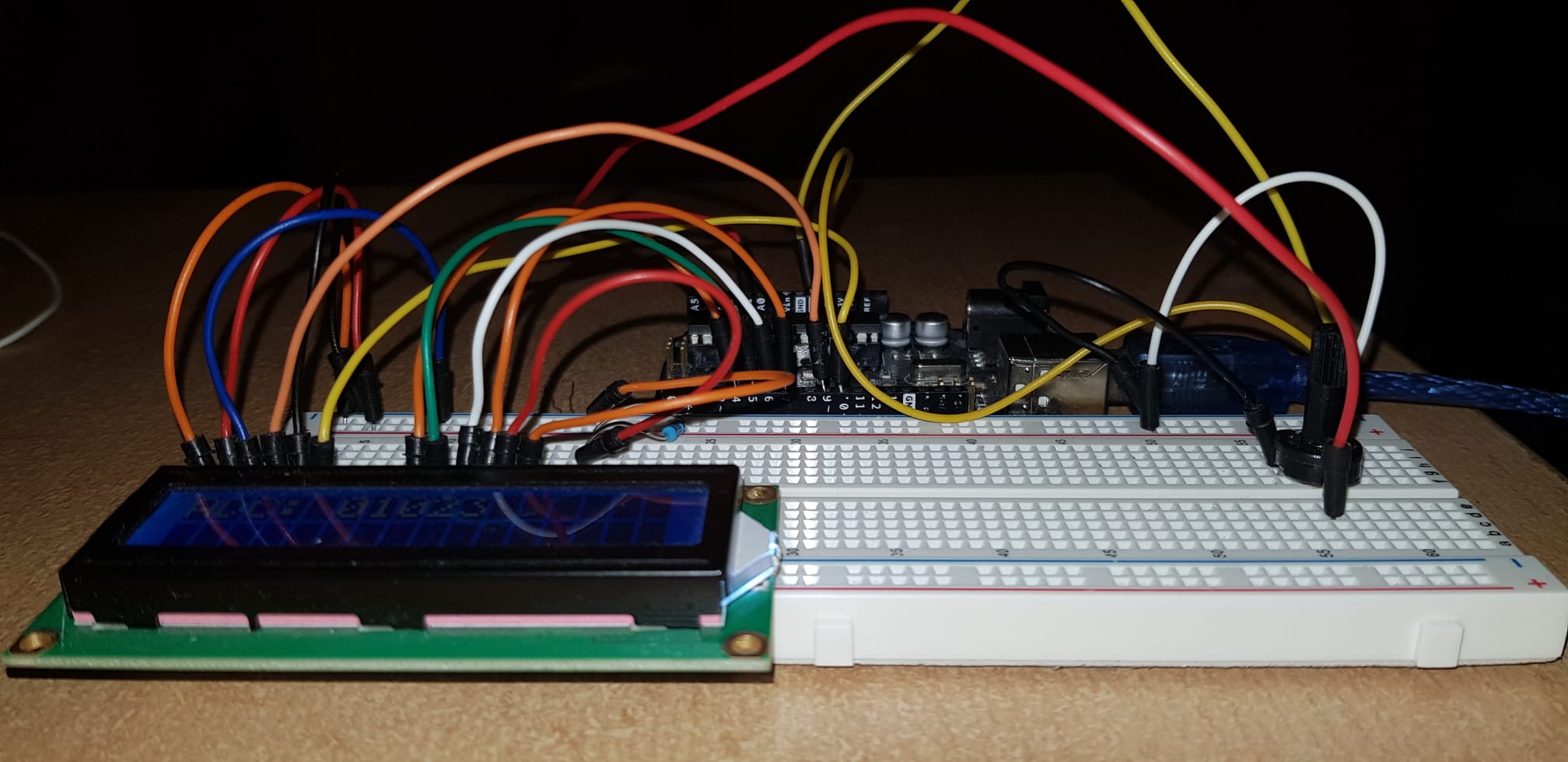

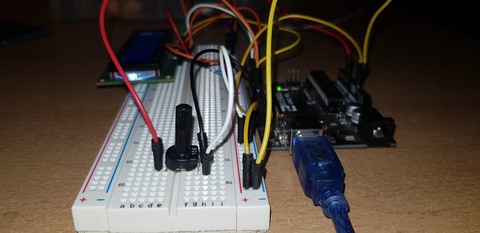

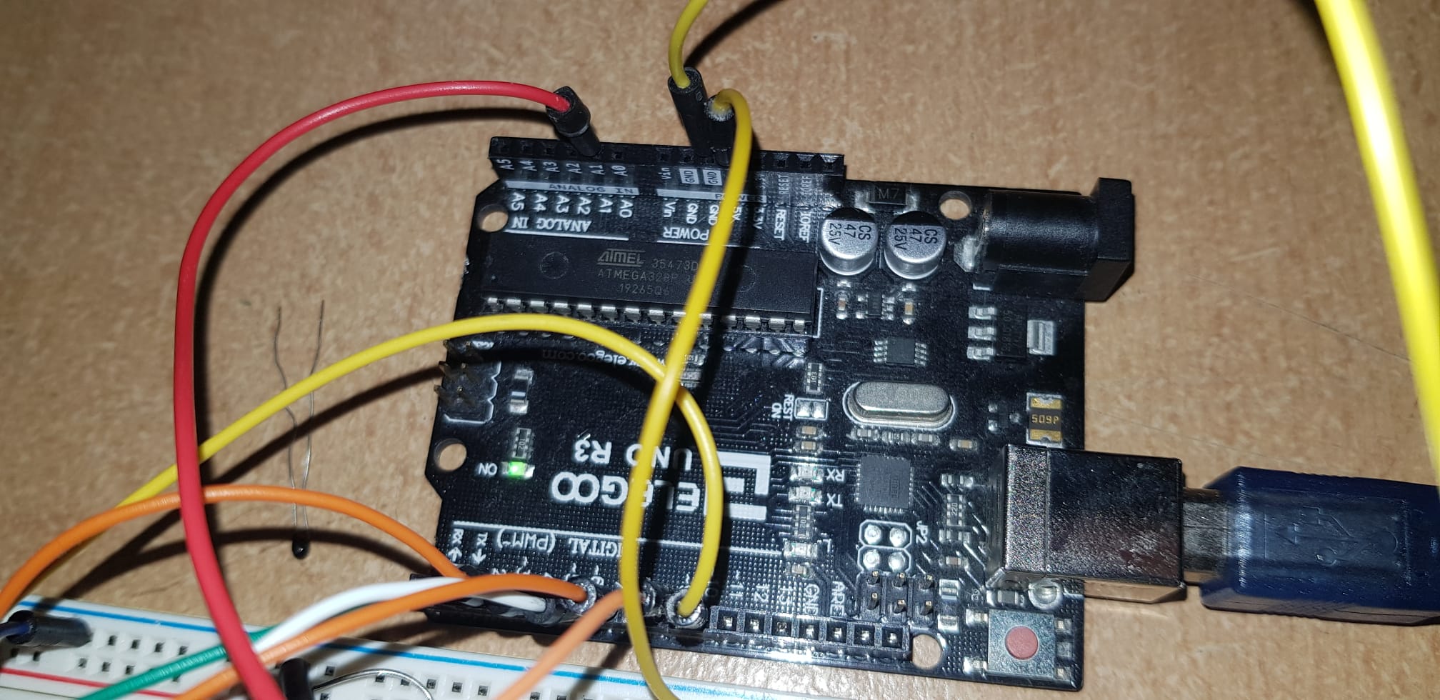

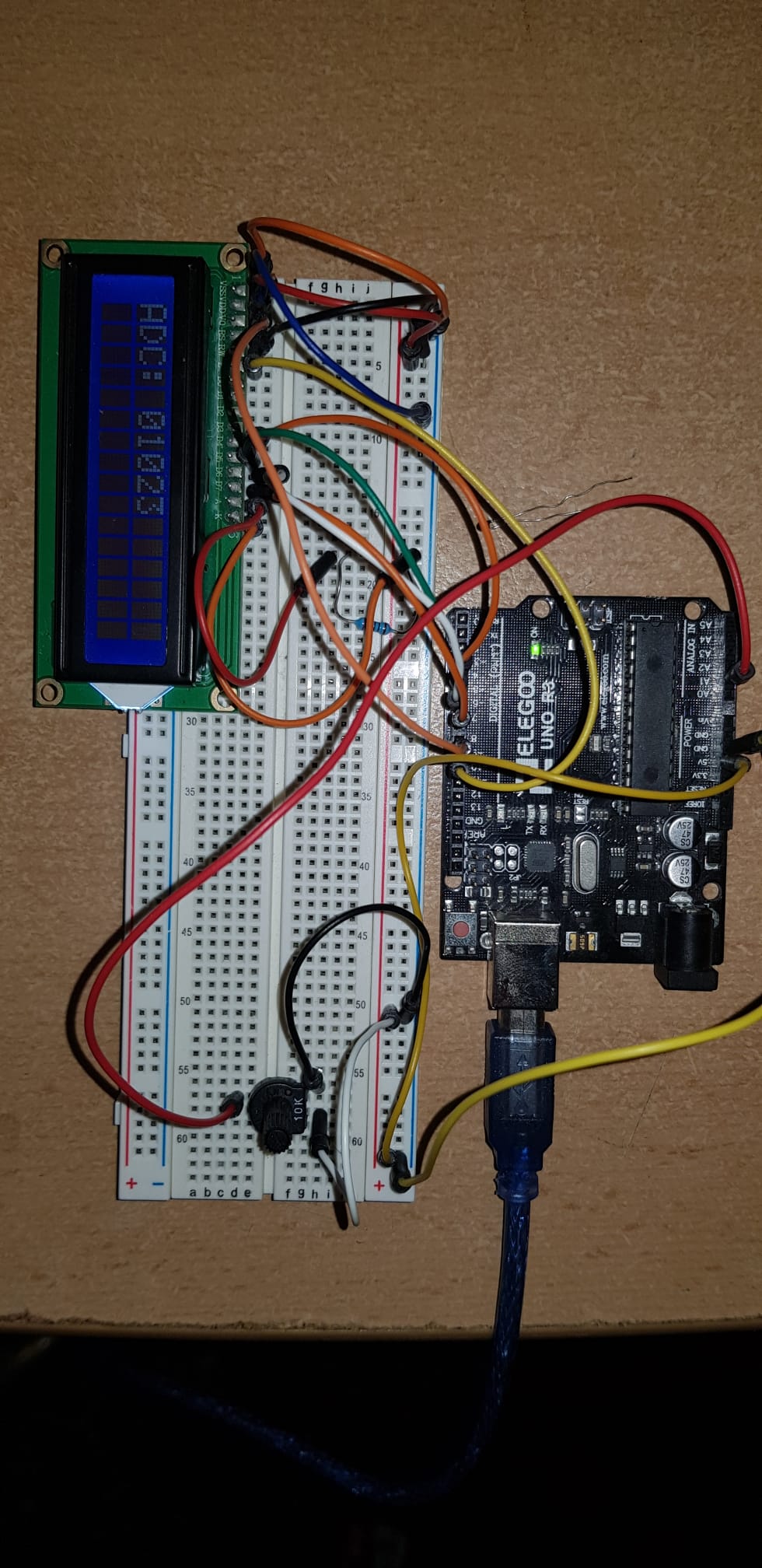

Ich möchte mein ADC Wert auf der LCD ausgeben und ihn mithilfe eines
Potis ändern. Aber egal wie ich den Poti drehe kriege ich immer 1023 auf
der LCD ausgegeben. Den ADC lasse ich im 10 Bit Modus laufen. Der
Maximalwert beim 10 Bit Modus ist ja 1023 und eigentlich sollte der Wert
beim drehen des Potis kleiner werden.
arbeite mit dem ATMega328P, C-Code,
Danke im Voraus für eure Antworten!

Welcher C-Compiler versteht denn .TXT-Dateien.
Grundsätzlich ist es eine gute Vorgehensweise, erst die
Konfigurationsregister zusetzen, und dann den ADC zu enabled. Das gilt
auch für die meisten anderen Hardwaremodule im AVR.
Und dann solltest du über diese Zeile nochmals nachdenken:
> ADCSRA |= (1<<ADPS2) & (1<<ADPS1) & (1<<ADPS0);
