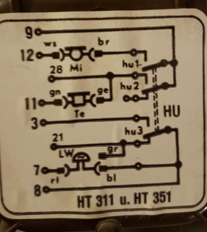

Wir haben im Haus eine 40 Jahre alte Siedle HT 311 Klingel-und
Sprechanlage mit 7 Wohnungssprechstellen + eine mit Kabel ansteckbar
(alles Eigentum). Das Klingeln und Türöffnen geht immer noch, aber Audio
ist für die Katz.

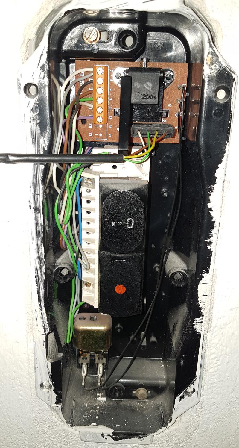

Bei der Ausseneinheit habe ich einen verschließbaren Metallkasten mit
Klingelknöpfen und viel Platz.
Alle Einheiten sind mit Leerrohren verbunden, da sind im Moment die
ganzen bunten Einzeladern drin und im Keller die Verteilung mit Netzteil
im Schrank.

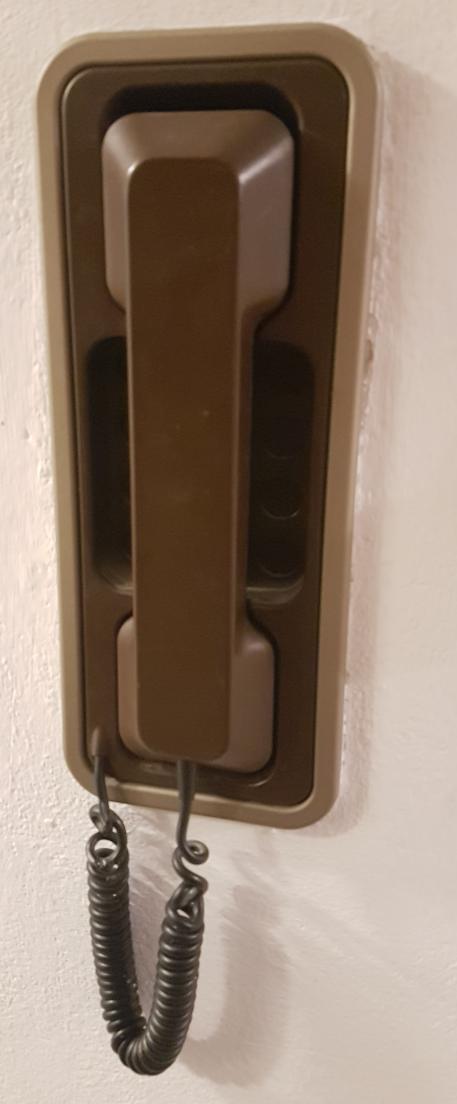

Bei den Inneneinheiten wäre es praktisch wenn:
-Der alte Telefonhörer verschwindet (nervig, unnötig und Kinder reißen
dran rum)
-Knopf zum Türöffnen und Sprechen bleibt, ein Knopf für Stille wär auch
gut
-Mikro und Lautsprecher integriert wird

Am idealsten wäre es die alten UP-Telefone auszubauen und eine eigene
Platte z.B. aus Alu drauf. Das gibt genug Platz innen für Elektronik.
Aber wie realisiert man sowas? Für jede Innenstation ein Raspberry Pi
ist wohl overkill.
